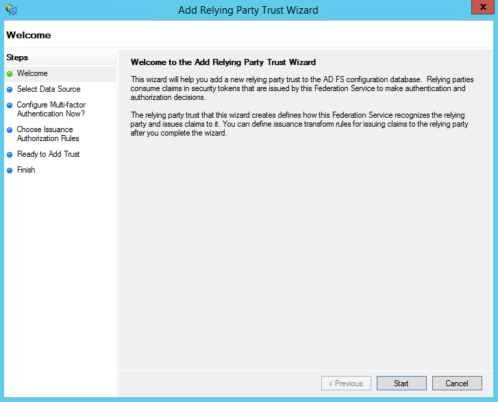

  1. На этом этапе вы должны быть готовы настроить соединение ADFS с вашим BriefCamэкземпляром. Связь между ADFS и BriefCamXP определяется с помощью отношения доверия между полагающейся стороной (RPT).
  2. Выберите папку " Доверия проверяющей стороны " в окне "Управление ADFS" и добавьте новое Стандартное доверие проверяющей стороны в боковой панели "Действия". Запустится мастер настройки нового отношения доверия.

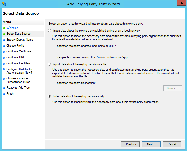

  3. На экране Выбор источника данных выберите последний вариант Ввести данные о проверяющей стороне вручную .

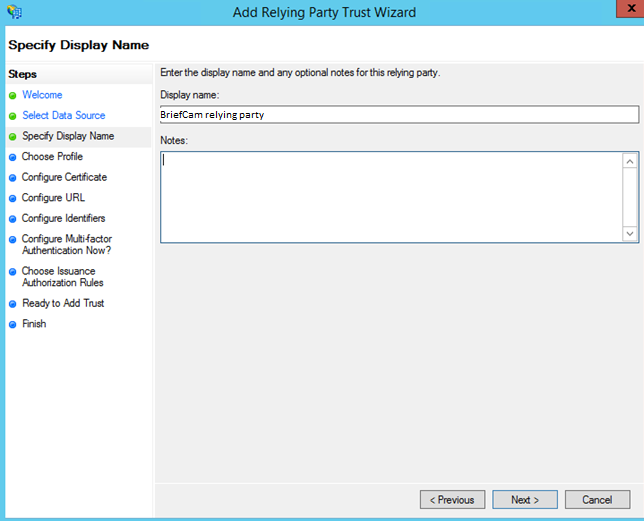

  4. На следующем экране введите отображаемое имя , которое вы узнаете в будущем, и любые примечания, которые вы хотите сделать.

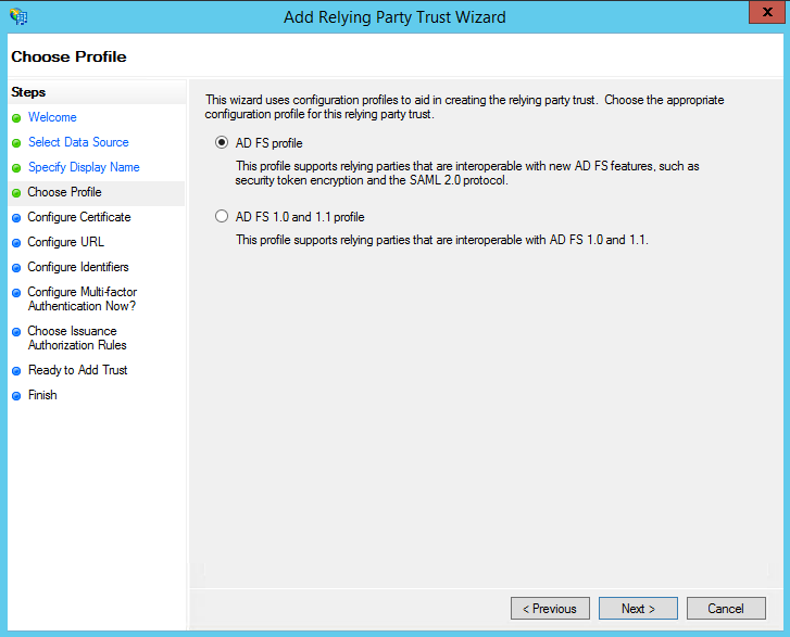

  5. На следующем экране установите переключатель профиль AD FS .

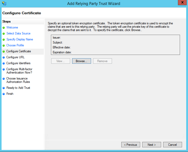

  6. На следующем экране оставьте настройки сертификата со значениями по умолчанию.

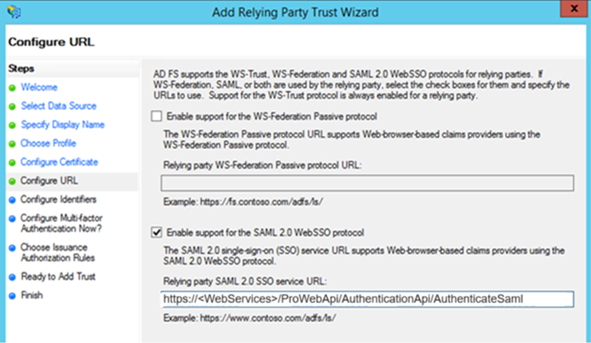

  7. На следующем экране установите флажок " Включить поддержку протокола SAML 2.0 WebSSO" . URL-адрес службы будет таким: https://<WebServices>/ProWebApi/AuthenticationApi/AuthenticateSaml
    Замените <WebServices>адресом сервера BriefCamWebServices. Обратите внимание, что в конце URL-адреса нет косой черты.

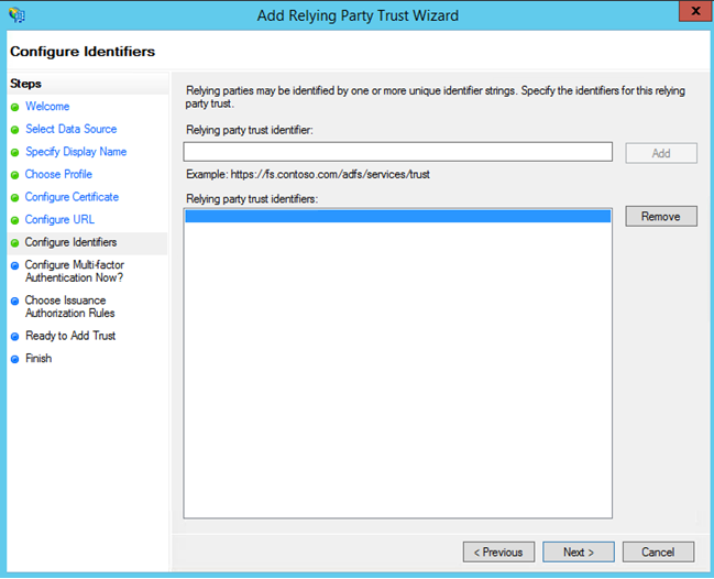

  8. На следующем экране добавьте идентификатор доверия проверяющей стороны .
    https://<WebServices>/prowebapi должен точно соответствовать адресу prowebapi в настройках (учитывается регистр).
    Замените <WebServices>адресом сервера BriefCamвеб-служб.
    В адресе должен быть указан протокол HTTPS.

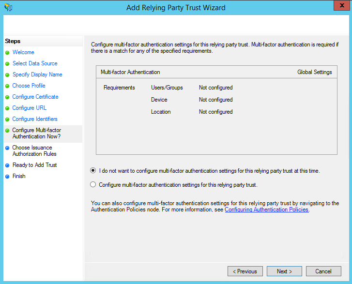

  9. На следующем экране вы можете настроить многофакторную аутентификацию, но это выходит за рамки данного руководства.

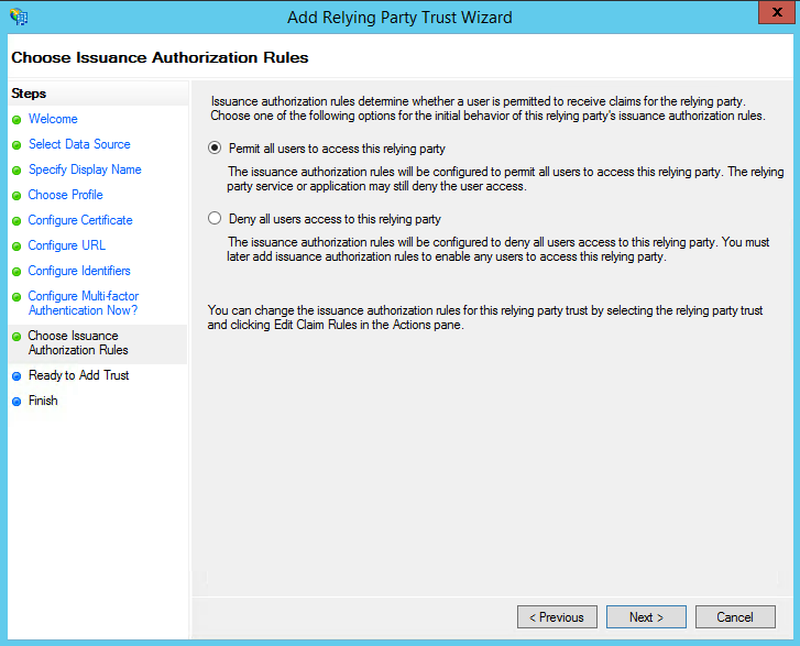

  10. На следующем экране установите переключатель Разрешить всем пользователям доступ к этой проверяющей стороне .

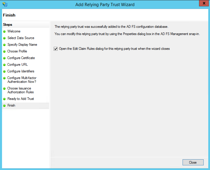

  11. На следующих двух экранах мастер отобразит обзор ваших настроек. На последнем экране используйте кнопку Закрыть , чтобы выйти и открыть редактор правил заявки .

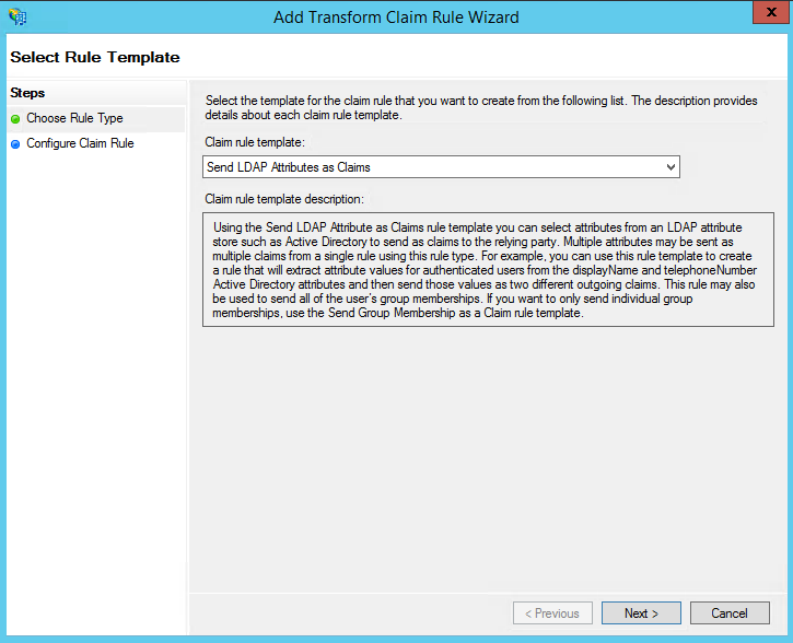

  1. Чтобы создать новое правило, нажмите " Добавить правило" . Создание правилаотправки атрибутов LDAP в качестве заявок .

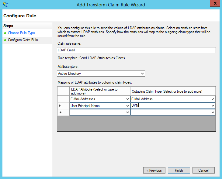

  2. На следующем экране, используя Active Directory в качестве хранилища атрибутов, выполните следующие действия:
    • В столбце Атрибут LDAP выберите Адреса электронной почты .
    • В списке Тип исходящей заявки выберите Адрес электронной почты .
  3. Повторите этот шаг для UPN.
  4. Нажмите кнопку OK , чтобы сохранить новое правило.

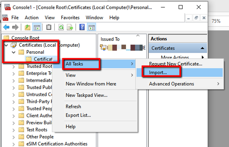

  6. Запустите mmc.
  7. Файл -> добавить или удалить оснастки .
  8. Сертификаты -> добавить -> учетная запись компьютера -> локальный компьютер.
  9. Перейдите в раздел Сертификаты -> Персональные -> Сертификаты.
  10. Нажмите правой кнопкой мыши Сертификаты и выберите Все задачи -> Импортfoo.cer.

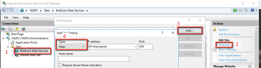

  14. В диспетчере IIS на компьютере с веб-службами перейдите в BriefCam Web Services > Привязки > Добавить, в раскрывающемся меню "Тип " выберите <https и нажмите <OK.
