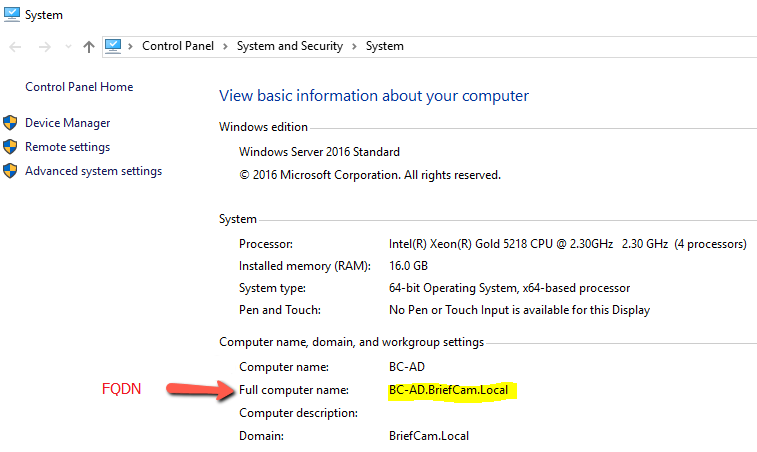

  1. W przypadku korzystania z w pełni kwalifikowanej nazwy ( FQDN ) należy znaleźć tę nazwę w menu System w Panelu sterowania. Zobaczysz nazwę FQDN urządzenia (jeśli istnieje).

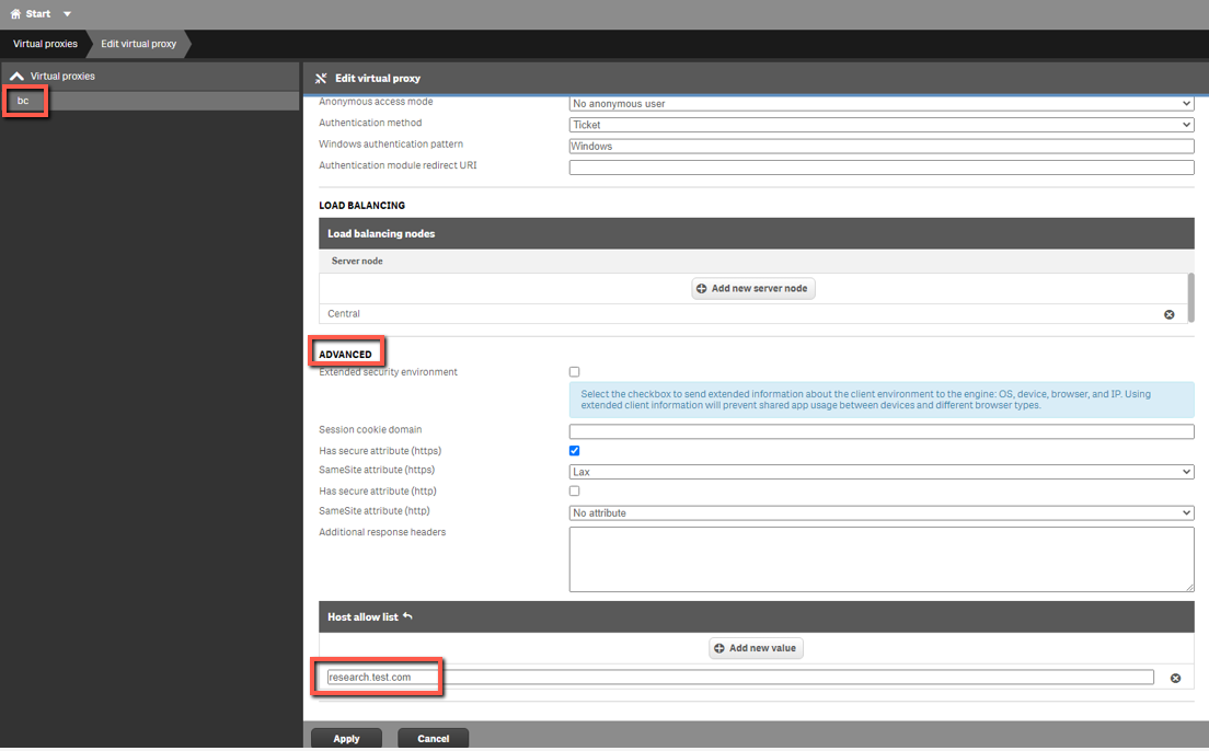

  5. Wprowadź polecenie Qlik QMC > Virtual proxy (https://localhost/qmc/virtualproxies) i przeprowadź edycję bcproxy.
  6. Otwórz kartę Zaawansowane i dodaj nową nazwę hosta komputera RESEARCH (FQDN lub alias/CNAME) do listy dozwolonych hostów . Na przykład:
  7. Kliknij Zastosuj .

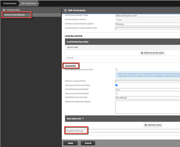

  8. Przejdź z powrotem do wirtualnych serwerów proxy i przeprowadź edycję centralnego serwera proxy (domyślnego) .
  9. Otwórz kartę Zaawansowane i dodaj nową nazwę hosta komputera RESEARCH (FQDN lub alias/CNAME) do listy dozwolonych hostów . Na przykład:
  10. Kliknij Zastosuj .
