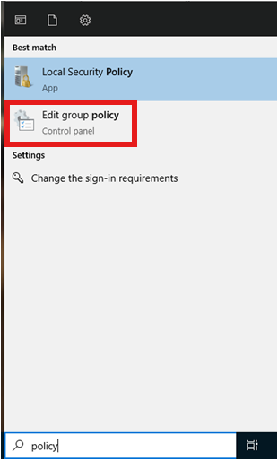

スクリプトの実行をオンにするには、次の手順に従います。
  1. Windowsのスタートメニューから、policy「」と入力し、「グループポリシーを編集」を選択します。
  2. ローカルグループポリシーエディターが開きます。

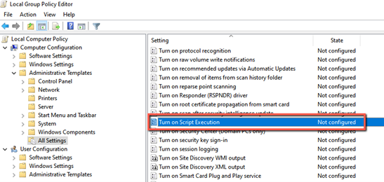

  3. Computer Configuration -> Administrative Templates -> All Settingsに移動します。
  4. Turn on Script Execution(スクリプト実行をオンにする)ポリシーがNot configured(未設定)またはEnabled(有効)に設定されていることを確認します。
