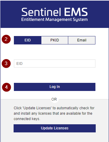

  1. Aprire un browser sul BriefCam sistema (connesso a Internet).
  2. Accedere a https://briefcam.prod.sentinelcloud.com/customer/login.
  3. Fare clic sul pulsante EID.
  4. Nel campo EID, inserire la BriefCam licenza fornita da BriefCam.
  5. Fare clic sul pulsante Login.

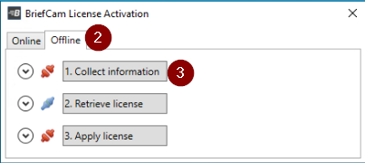

Sul BriefCam server, aprire lo strumento di attivazione della BriefCam licenza. Per impostazione predefinita, si trova sul desktop.
Se non si trova sul desktop, cercarlo nel menu Start o nella cartella BriefCam Server.
  1. Fare clic sulla scheda Non in linea.
  2. Fare clic sul pulsante Raccogli informazioni.
  3. Selezionare dove salvare il file C2V nella finestra aperta.

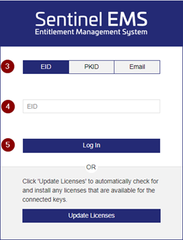

  1. Su una macchina connessa a Internet, accedere a https://briefcam.prod.sentinelcloud.com/customer/login.
  2. Fare clic sul pulsante EID.
  3. Nel campo EID, inserire la BriefCam licenza fornita da BriefCam.
  4. Fare clic sul pulsante Login.
  5. Fare Clic su Registra in Seguito.

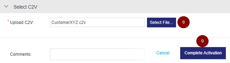

  8. Fare clic sul pulsante Seleziona file. È anche possibile trascinare e rilasciare il file.
  9. Selezionare il file C2V generato in precedenza (vedere Generare un file C2V) e fare clic su Completa attivazione.

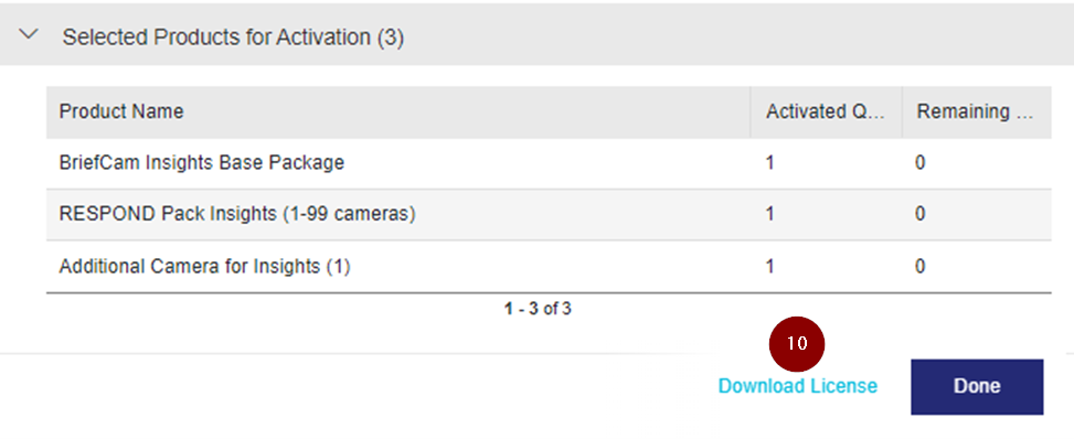

  10. Fare clic su Scarica licenza.

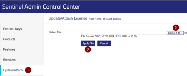

Sul BriefCam server, aprire un browser e andare a http://localhost:1947/_int_/devices.html.
  1. Fare clic su Aggiorna/allega.
  2. Fare clic su Seleziona file.
  3. Selezionare il file V2CP e fare clic su Applica file.
  4. Riavviare IIS.
