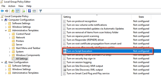

De nombreux installateurs utilisent PowerShell. Pour permettre l’exécution de PowerShell, la politique d' exécution de scripts de l' ordinateur local doit être activée ou non configurée (et non désactivée). En outre, la restriction maximale de la politique qui peut être utilisée est RemoteSigned .

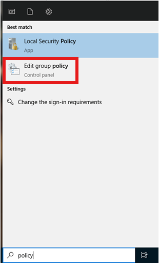

Pour activer l’exécution de scripts, procédez comme suit :
  1. Dans le menu Démarrer de Windows, tapez policy et sélectionnez Edit group policy (Modifier la politique de groupe).
  2. L' éditeur Local Group Policy s’ouvre.
  3. Accédez à Configuration de l’ordinateur -> Modèles administratifs -> Tous les paramètres .
  4. Vérifiez que la politique Activer l’exécution du script est définie surNon configuré ou Activé .
