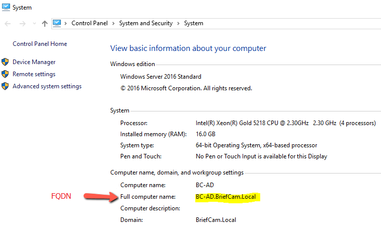

  1. Pokud používáte plně kvalifikovaný název ( FQDN ), vyhledejte plně kvalifikovaný název serveru kliknutím na nabídku Systém v ovládacím panelu. Zobrazí se plně kvalifikovaný název domény vašeho počítače (pokud existuje).

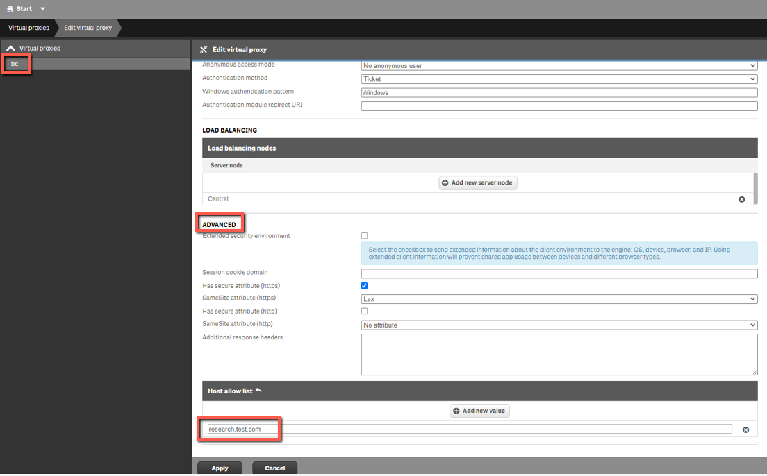

  5. Zadejte Qlik QMC > Virtuální proxy (https://localhost/qmc/virtualproxies) a upravte bcproxy.
  6. Otevřete kartu Rozšířené a přidejte nový název hostitele počítače se systémem RESEARCH (plně kvalifikovaný název domény nebo alias/CNAME) do seznamu povolených hostitelů . Příklad:
  7. Klikněte na Použít .

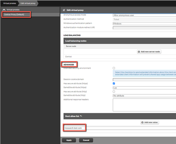

  8. Přejděte zpět k virtuálním proxy serverům a upravte centrální proxy server (výchozí) .
  9. Otevřete kartu Rozšířené a přidejte nový název hostitele počítače se systémem RESEARCH (plně kvalifikovaný název domény nebo alias/CNAME) do seznamu povolených hostitelů . Příklad:
  10. Klikněte na Použít .
