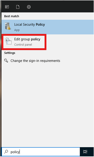

От менюто "Старт" на Windows въведете
policyи изберете " Редактиране на групови правила" .
Редакторът на правилата на локалната група ще се отвори.

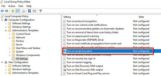

Навигирайте До Компютърна Конфигурация -> Административни Шаблони -> Всички Настройки .
Проверете дали политиката за изпълнение на скрипта за включване е зададена на Не е конфигурирана или разрешена .
