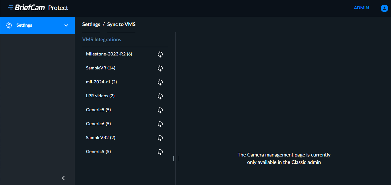

  2. 找到要同步的视讯管理软体,按一下同步至视讯管理软体(Sync_to_VMS_icon_2025R1.PNG )图示。

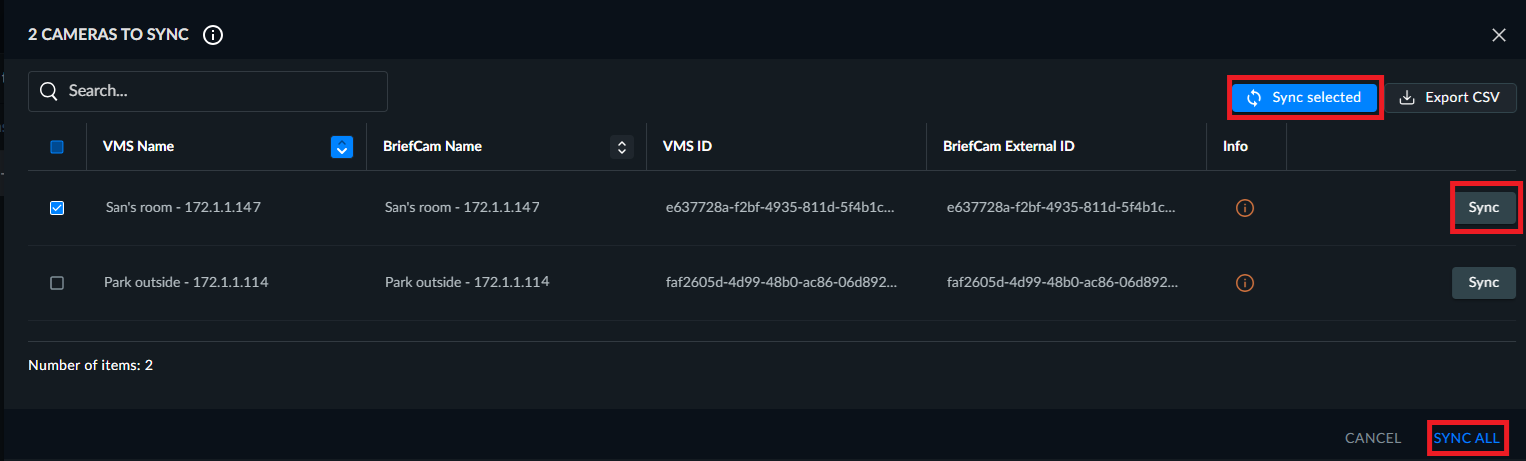

  3. 您现在将使用下列方法之一同步摄影机:
    • 按一下“同步”按钮,同步个别摄影机。
    • 选择多部摄影机,然后按一下“同步所选”按钮。
    • 按一下“全部同步”按钮,同步所有摄影机。

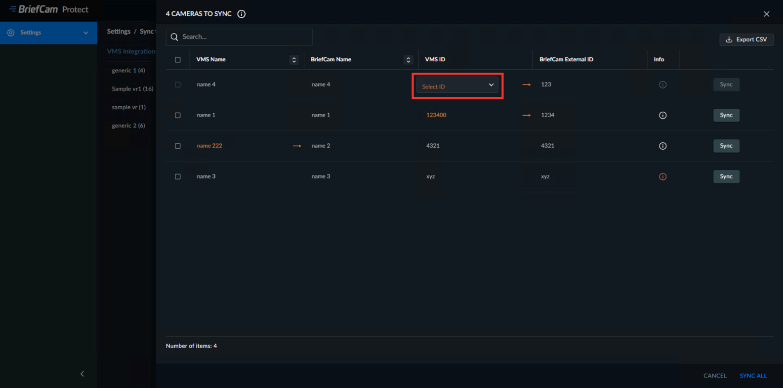

  4. 如果同一个摄影机有多个ID,您首先需要选取相关ID的地方会显示一个下拉式清单。
    Sync to VMS errors
