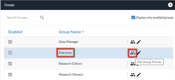

  1. 在左側窗格中,單擊“Users & Groups(用戶和組)”。
  2. 轉到“組”部分(在某些屏幕分辨率下,您可能必須向下滾動到“組”部分)。

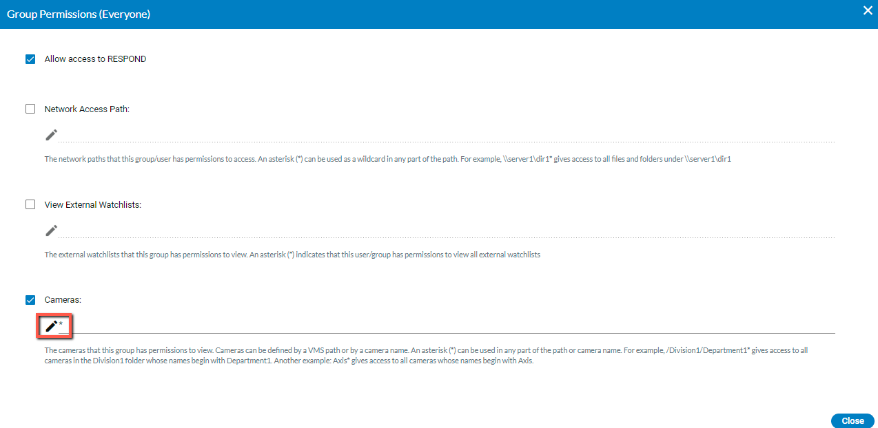

  3. 從“每個人”群組中,按一下權限圖示( Group permissions icon.png)。

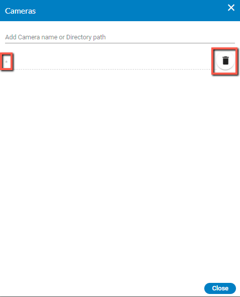

  4. 在組權限屏幕中,轉到攝像機部分並單擊編輯圖標。
  5. 按一下星號(*)右側的垃圾桶圖示以刪除星號。
  6. 單擊關閉,然後再次單擊關閉。

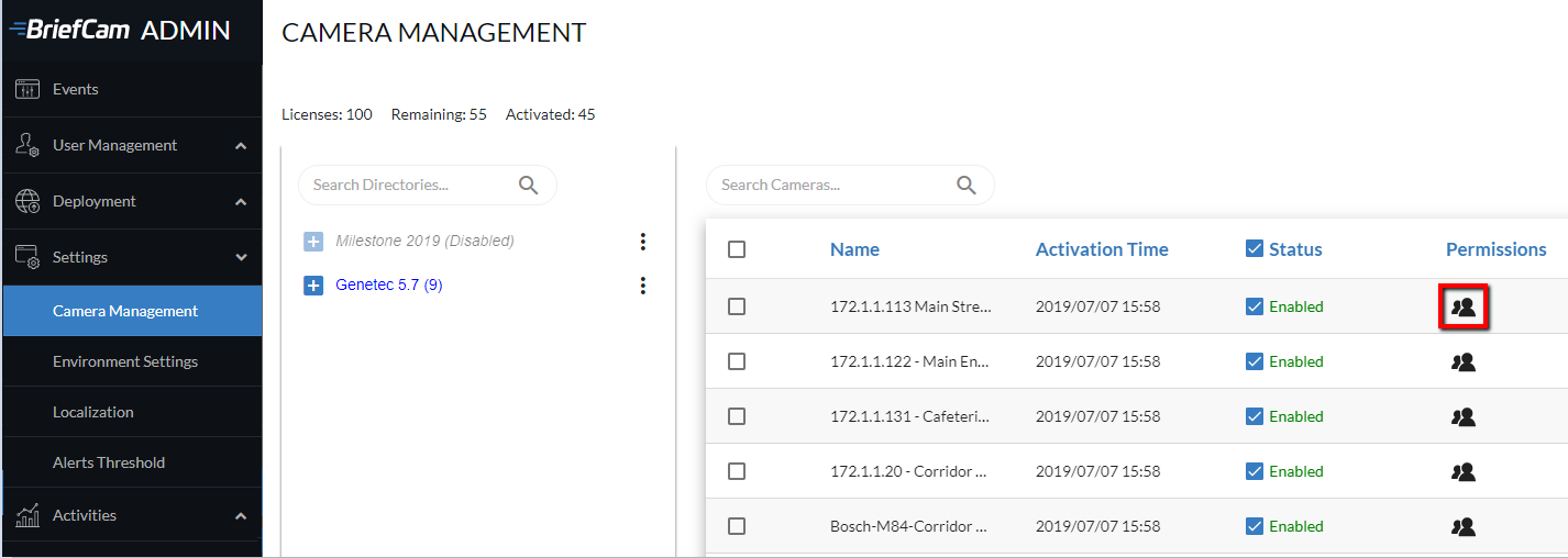

  7. 從“使用者與群組”區段中,按一下使用者或群組的權限圖示,並按一下“新增攝影機名稱”或“目錄路徑” (如上圖所示),新增使用者或群組有權檢視的攝影機。 攝影機可以由VMS路徑或攝影機名稱定義。星號(*)可用於路徑或攝影機名稱的任何部分。例如,/Division1/Department1*可存取名稱以Department1開頭的Division1資料夾中的所有攝影機。另一個範例:Axis*可存取名稱以Axis開頭的所有攝影機。

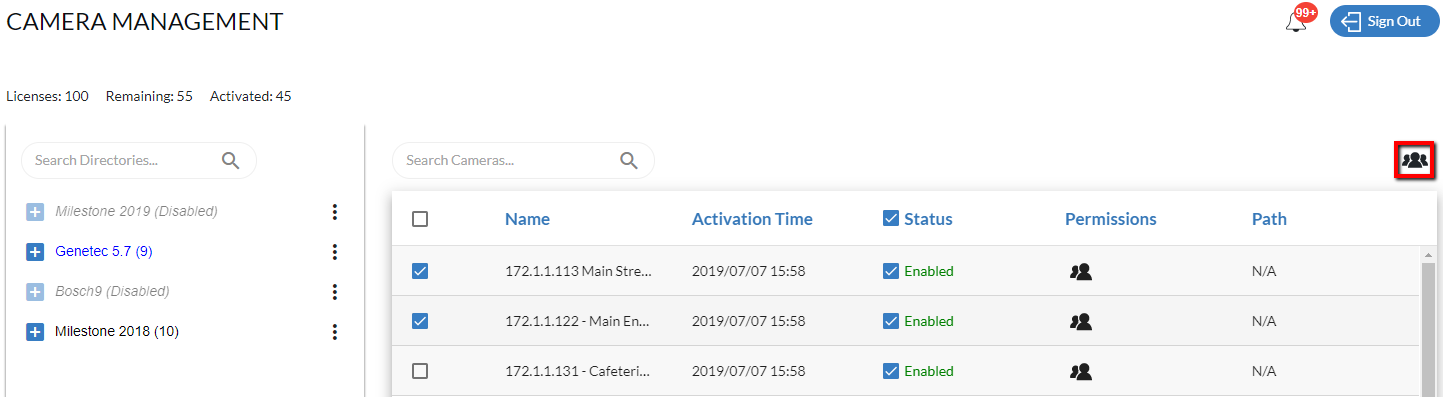

  8. 如果您要進一步限制具有讀取/寫入權限的存取,請從“攝影機管理”區段,按一下每個使用者和/或群組的權限圖示,將相關攝影機指派給每個使用者或群組。以下是有關攝影機權限的其他資訊。
選取多部攝影機時,您可以按一下畫面右上角的權限圖示,同時將權限指派給多部攝影機。
注意
同時將權限套用至多個攝影機會覆寫先前指派給這些攝影機的任何權限。

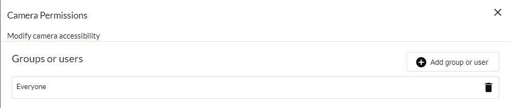

當您按一下攝影機的權限圖示時,會顯示下列畫面,供您查看擁有此攝影機權限的使用者與群組。
當您同時對一組攝影機套用權限時,此對話方塊將為空白。

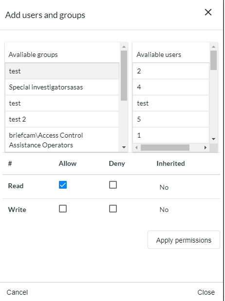

單擊添加組或用戶按鈕以打開以下屏幕。單擊用戶或組,選擇要為該特定用戶或組分配的權限,然後單擊“應用權限”按鈕。
您需要為每個為其定義權限的用戶或組單擊“應用權限”按鈕。
當您指派“寫入”權限時,使用者/群組可以建立攝影機衍生的實體,例如處理要求或從此攝影機建立來源。當您指派“讀取”權限時,使用者/群組可以查看攝影機是否存在,並取得其原始視訊或即時串流。

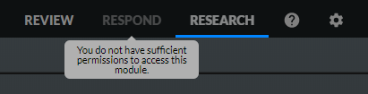

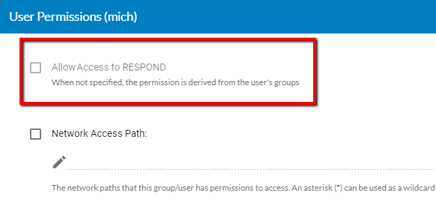

使用“允許訪問RESPOND”複選框為特定用戶和/或組分配對RESPOND模塊的訪問權限。
如果未選中此複選框,則這些用戶和組的RESPOND模塊將顯示為灰色。
下列規則適用於此政策:
“每個人”組向所有用戶提供RESPOND權限。若要變更此設定:
  1. 取消勾選“所有人”群組中的核取方塊。
  2. 選中特定用戶或特定組的複選框。
    • 如果特定使用者是現有資產(例如RESPOND規則)的所有者,並且如果此模組僅適用於此使用者,則所有資產仍將保留在系統中,可供其他使用者存取。如果用戶被授予RESPOND模塊的訪問權限,則用戶可以繼續執行他們中斷的操作。建議在限制用戶訪問RESPOND模塊之前,確保用戶沒有設置規則。

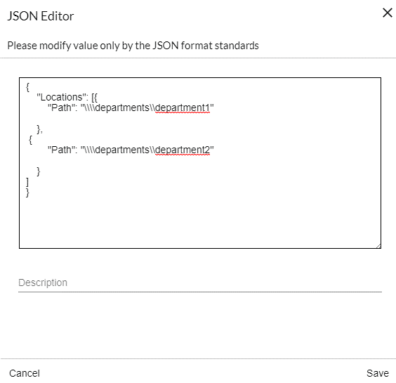

  1. 在UploadedVideoLocations環境設定中,定義兩個不同的路徑:\\departments\department1和\\departments\department2。這就是JSON文件在設置中的顯示效果:

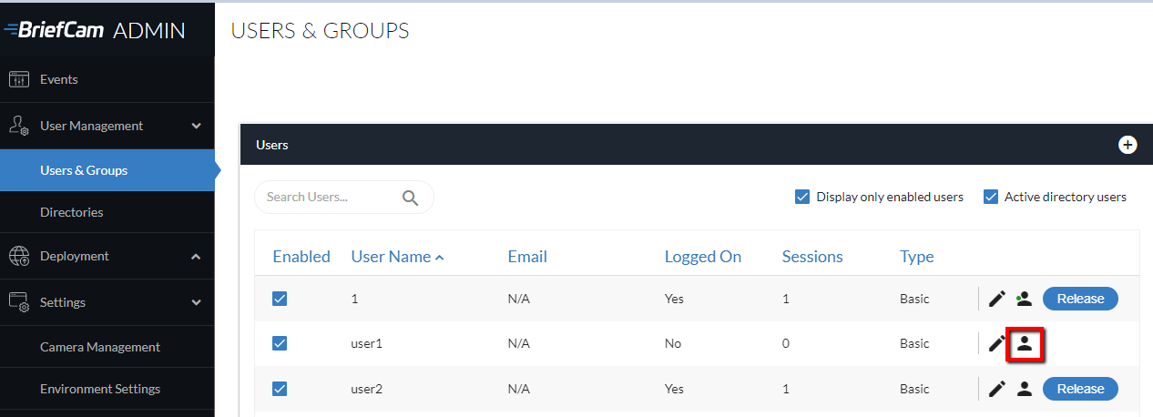

  2. 在“Users & Groups(用戶和組)”屏幕中,單擊其中一個用戶的權限圖標。在下面的示例中,圖標被標記為user1(為本示例定義的用戶)。

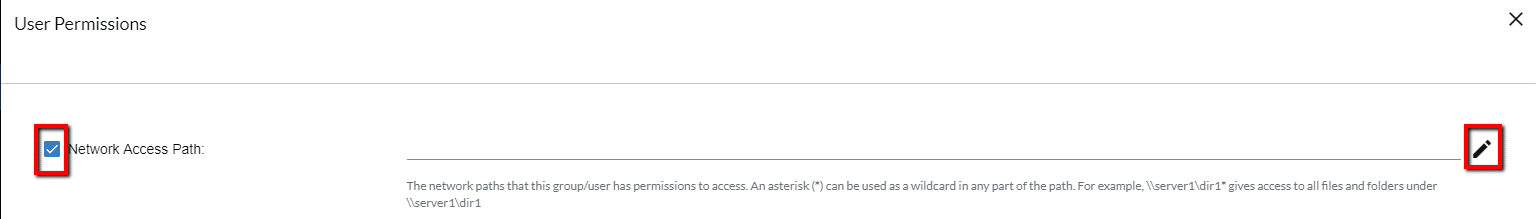

  3. 選擇“網絡訪問路徑”複選框,然後單擊編輯Edit icon white.png圖標。

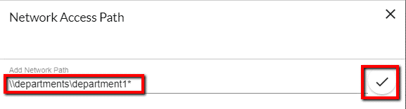

  4. 在“添加網絡路徑”字段中,輸入部門1的路徑:\\departments\department1* (不需要像我們在JSON文件中那樣雙倍使用斜槓)。
  5. 確保單擊選中標記以應用權限。
