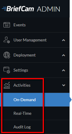

Faaliyetler bölümü (aşağıya bakın), BriefCamsunucuda kaydedilen tüm VIDEO SYNOPSISnesil isteklerinin ( isteğe bağlı ve gerçek zamanlı) birleştirilmiş bir görünümünü ve kullanıcı faaliyetlerinin bir denetim günlüğünü sunar.

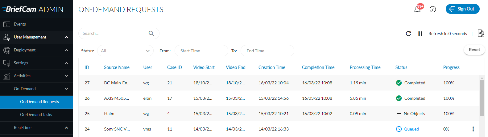

İsteğe Bağlı bölümünde iki alt bölüm vardır: İsteğe Bağlı İstekler ve İsteğe Bağlı Görevler.
Bireysel özet oluşturma etkinlikleri için sunulan bilgiler; benzersiz kimlik, kaynak adı, kullanıcı, olay kimliği, başlangıç ve bitiş zamanları, ilerleme, oluşturma tarihi, işlem saati, geçerli talep durumu (işleme, kuyruğa alınma vb.) ve ilerleme bilgilerini içerir. Vaka kimliğinin üzerine gelerek vaka adını da görebileceğinizi unutmayın.
Buradaki çeşitli zaman unsurlarını anlamak için, aşağıdaki ilgili sütunların açıklamalarına bakın:
  • Video Başlangıcı - Vakaya kaynak eklenirken seçilen Başlangıç Zamanı.
  • Video Sonu - Vakaya kaynak eklenirken seçilen Bitiş Zamanı.
  • Oluşturma Zamanı - Video kaynağının vakaya eklendiği zaman.
  • Tamamlanma Süresi - İşlenen son işleme görevinin tamamlanma süresi (hata ve kısmi hatalarla tamamlananlar dahil).
  • İşlem Süresi - Oluşturma Zamanından Tamamlama Zamanına kadar geçen süre. Bu, görevlerin kuyrukta olduğu süreyi içerir.

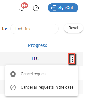

İlerleme sütununun sağındaki dikey üç noktaya tıklayabilir ve belirli bir talebi iptal etmeyi ( Talebi iptal et ) veya belirli bir vakayla ilişkili tüm görevleri iptal etmeyi ( Bu durumda tüm talepleri iptal et) seçebilirsiniz . Bu durumda, işleme görevlerinde video işlemenin vaktinden önce iptal edildiğini gösteren bir hata durumu olacaktır. Son kullanıcı REVIEW modülünden vakaya erişebilir ve iptal eylemi gerçekleşmeden önce işlenen videonun kısmi işlem sonuçlarını görebilir.

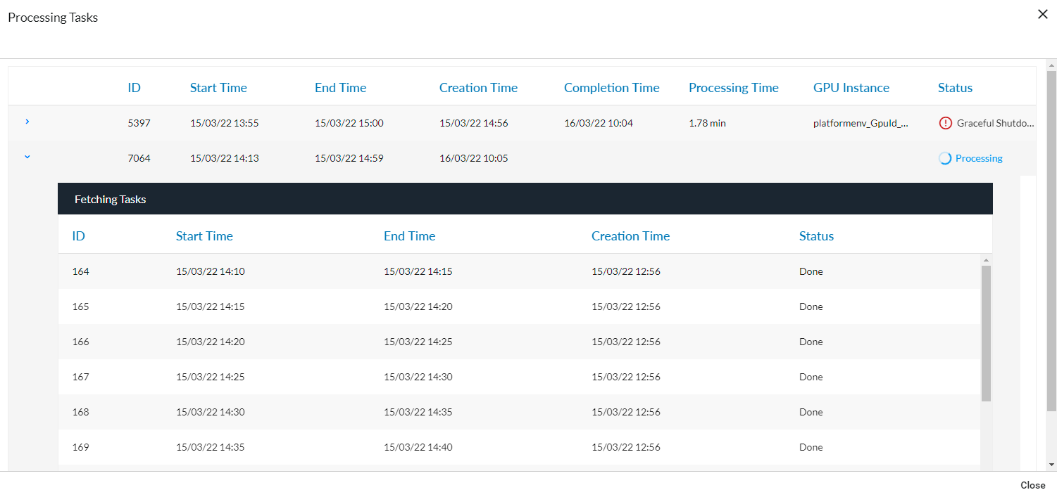

Bu özet etkinliğiyle ilişkili tüm işlem görevleri ve her işlem göreviyle ilişkili tüm getirme görevleri hakkındaki ayrıntıları içeren bir ekranı açmak için her satırı tıklatabilirsiniz (aşağıdaki resimde gösterildiği gibi).
Daha sonra, getirme görevleri hakkında bilgi almak için (varsa) işleme görevlerinin satırlarından birine tıklayabilirsiniz.
Ekranın üst kısmından şunları yapabilirsiniz:
  • Günlüğe ait bir .xlsx dosyasını indirin. Listede yüklü bir şey olduğunda bu seçenek kullanılabilir.
  • Yeniden yükle ( Reload admin.png) düğmesini tıklatarak istediğiniz zaman o anda aktif olan isteklerin listesini yenileyin. Yeniden yükle düğmesini tıklattığınızda, sıralama ve filtreler korunur.
  • 60 saniye içinde Yenile seçeneğinin solundaki oka tıklayarak her 60 saniyede bir yenilemek için ekranı ayarlayın.
  • Zaman aralığı ve duruma göre filtreleyin. Listeyi her açışınızda ek bir durum seçerek birden fazla durum seçebilirsiniz.

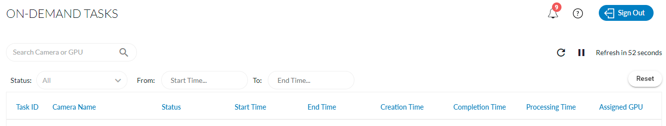

İsteğe Bağlı Görevler ekranı , işleme görevleri hakkında bilgi görüntüler.
  • Başlangıç BriefCamZamanı - Motorun video kaynağını parçalara ayırmaya başladığı zaman.
  • Bitiş BriefCamZamanı - Motorun video kaynağını parçalara ayırmayı bitirdiği zaman.
  • Oluşturma Zamanı - İşleme görevinin kuyruğa eklendiği zaman.
  • Tamamlanma Süresi - İşleme görevinin tamamlanma süresi (hata ve kısmi hatalarla tamamlananlar dahil).
  • Yeniden yükle ( Reload admin.png) düğmesini tıklatarak, o anda aktif görevlerin listesini dilediğiniz zaman yenileyin. Yeniden yükle düğmesini tıklattığınızda, sıralama ve filtreler korunur.
  • Duruma ve oluşturma zamanına göre filtreleyin. Listeyi her açışınızda ek bir durum seçerek birden fazla durum seçebilirsiniz.
  • Kamera adına göre arama yapın ve GPU atayın.

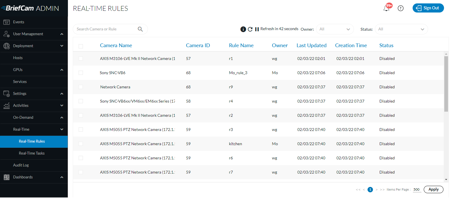

Gerçek Zaman Kuralları
Bu ekran, RESPOND ve RESEARCH modüllerinde belirlenen gerçek zamanlı BriefCamkurallar da dahil olmak üzere tüm sistemdeki tüm kuralların bilgilerini görüntüler.
Şunu dikkate alın:
  • Bu ekranda sürekli RESEARCH kuralları kullanılamaz.
  • The rule owner will not get a notification in the client once the rule was disabled/enabled from this screen. The status of the rules will be updated in the BriefCam client’s Rules tab.
  • Son Güncelleme sütunu kullanıcının yerel saatini görüntüler (bu, UTC biçiminde veri tabanında depolanır).
  • Yeniden yükle ( Reload admin.png) düğmesini tıklatarak, istediğiniz zaman o an aktif olan faaliyetlerin listesini yenileyin.

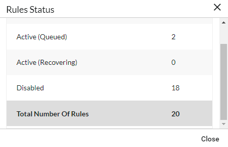

  • Durumlarına göre kategorize edilen kuralların bir özeti için bilgi ( Info icon.png) düğmesini tıklatın.
  • Sahibi veya duruma göre filtreleyin, bir kamera veya kural arayın ve sütun başlığına tıklayarak her sütunu sıralayın.

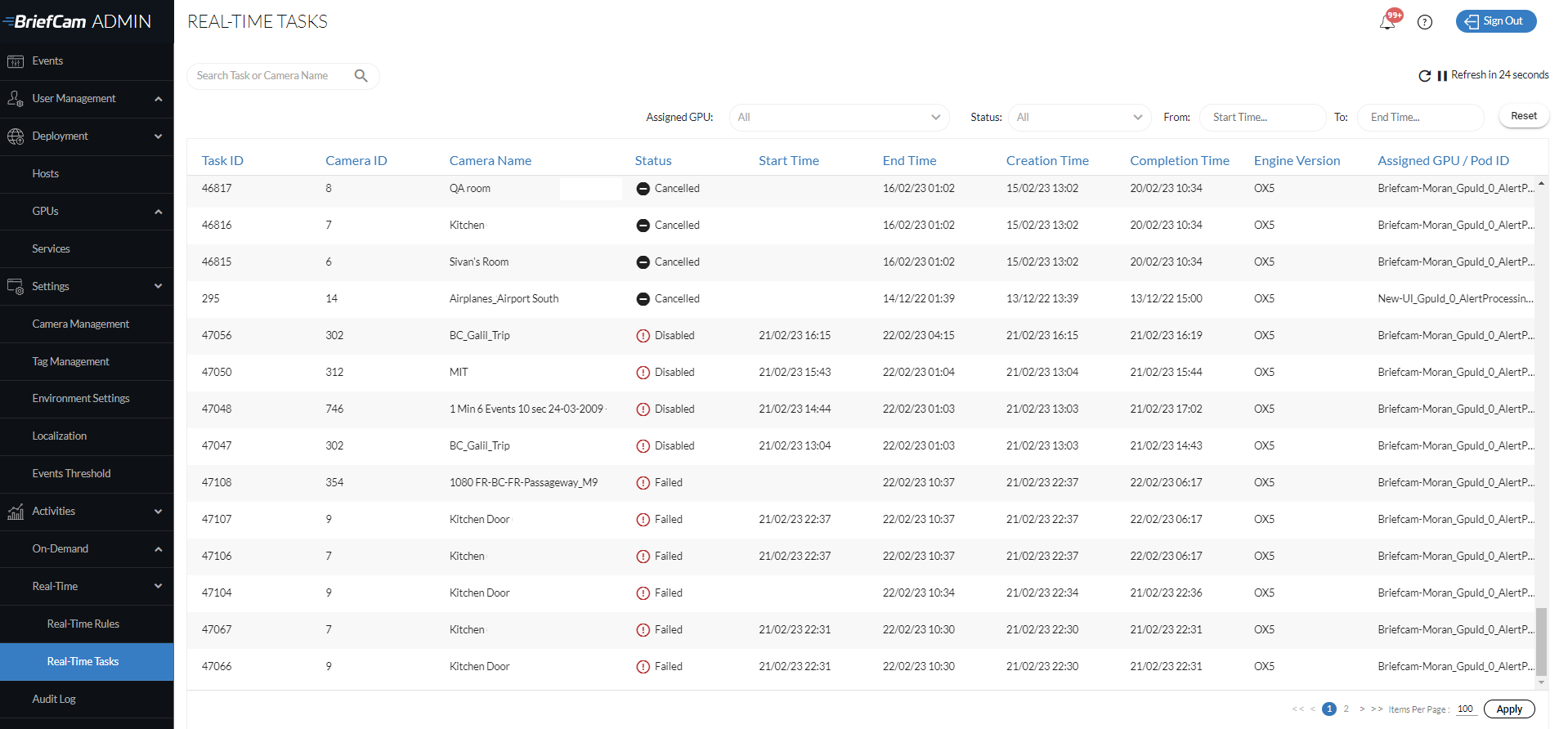

Gerçek Zamanlı Görevler
Bu ekran, RESPOND ve RESEARCH modüllerindeki gerçek zamanlı görevlerin bilgilerini hem OX5 hem de OX6 motorlarından görüntüler.
  • Görev kimliğine ve kamera adına göre atanmış GPU, durum veya oluşturma zamanı aramasına göre filtreleyin ve sütun başlığına tıklayarak her sütunu sıralayın.

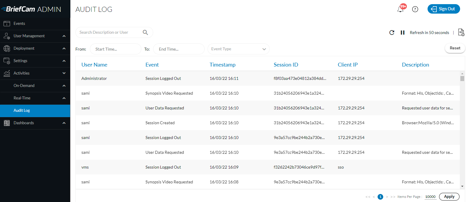

Denetim Günlüğü (aşağıdaki resimde gösterilmektedir), sistemdeki kullanıcı etkinliklerinin bir günlüğüdür. Denetim günlüğü varsayılan olarak 365 gün boyunca saklanır. Bu değeri Maintenance.AuditRetentionDays ortam ayarında değiştirebilirsiniz.
  • Zaman aralığına ve olay türüne göre filtreleyin.
