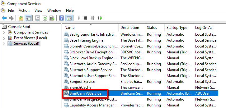

BriefCamNär den BriefCamär installerad registreras en BriefCam tjänst, VSS , i operativsystemet. Den här tjänsten ansvarar för att starta, stoppa och hantera tilläggstjänster som Processing Server och Rendering Service . Om BriefCam VSS körs registreras den som en värd på skärmen Värdar i .BriefCam Administrator Console

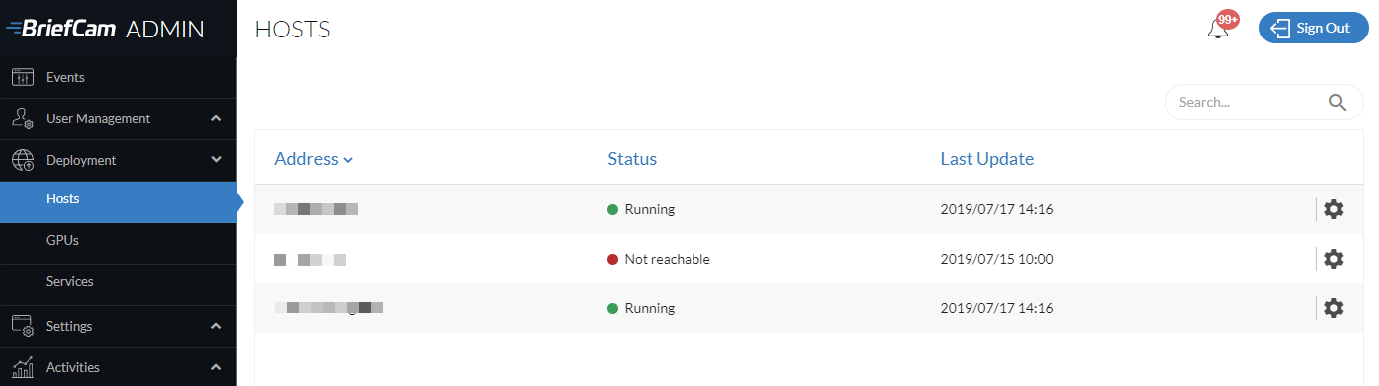

Skärmen Värdar innehåller en lista över de datorer där en VSS-tjänst körs BriefCamBriefCamär installerad.
För varje värd, klicka på inställningsikonen Admin Settings icon.pngoch välj de tjänster som ska köras på värden. Endast tjänster som stöds av värden visas i listan.
För nästa generations motorvärdar finns ingen inställningsikon .Admin Settings icon.png

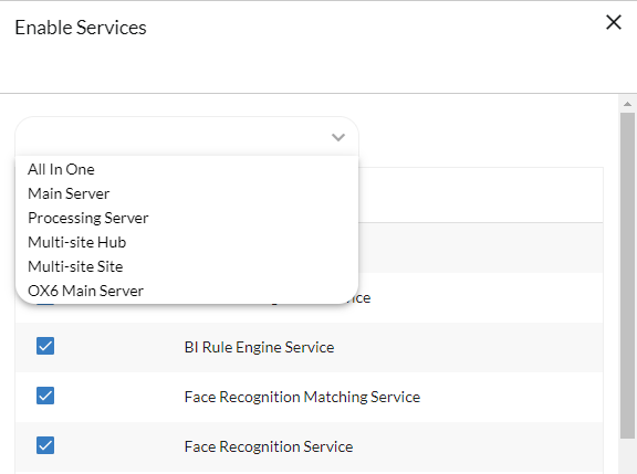

I stället för att välja tjänsterna individuellt kan du använda menyn Mallar för att välja relevanta tjänster för olika typer av distributioner. Du kan sedan anpassa urvalet för din specifika konfiguration. Följande mallar finns tillgängliga:
  • Allt-i-ett – Alla relevanta tjänster är valda
  • Huvudserver – Alla relevanta tjänster (On-Demand Processing Server och Real-Time Processing Server är inte valda)
  • Processing Server – endast Processing Server är valt
  • Multi-site Hub – Tjänster som är specifika för denna Hub är valda
  • Multisite Site – Tjänster som är specifika för en Site är valda
  • OX6 huvudserver – Tjänster som är specifika för en server som kör nästa generations motor är valda.
Du kan radera stoppade eller otillgängliga värdar som är associerade med den Windows-baserade OX5-motorn.
Om en värd raderas kommer GPU:n att förbli synlig på GPU-skärmen. Värden kommer att markeras som ”Okänd”.

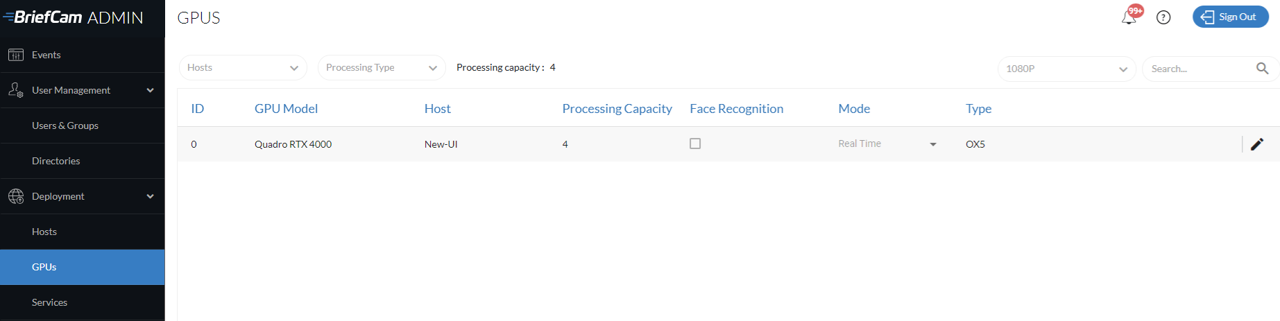

För varje maskin som innehåller Processing Server eller Alert Processing Server behöver du konfigurera datorns GPU:er.
Observera
BriefCam stöder inte användning av mer än en typ av GPU på samma maskin.
Bearbetningskapacitet
I kolumnen Bearbetningskapacitet kan du tilldela en kapacitet till en GPU så att den inte överutnyttjas med regler. Detta används tillsammans med möjligheten att ställa in en bearbetningsvikt för varje kamera.
Viktningssystemet gäller bara för realtidsbearbetning. Alla uppgifter på begäran behandlas som om de hade en bearbetningsvikt på 1.
Överst på skärmen visas den totala bearbetningskapaciteten.
För GPU:er konfigurerade i realtid, ställ in bearbetningskapaciteten med hjälp av NVIDIA GPU-hårdvara som stödstabellen. Hitta den GPU som bäst beskriver din miljö och kopiera värdet från kolumnen Realtidskanaler till GPU-NVIDIA GPU-hårdvara som stödsskärmens kolumn Bearbetningskapacitet .
Den faktiska bearbetningskapaciteten som krävs kan vara högre eller lägre beroende på aktivitetsnivån i scenen. När systemet konfigureras initialt bör du därför kontrollera om reglerna fungerar som förväntat. Om de inte är det, justera kamerornas bearbetningsvikt för att säkerställa att den återspeglar upplösning och scenkomplexitet.
Om antalet RESPOND-kanaler och bearbetningskapaciteten är för stort kommer det i allmänhet att uppstå bearbetningskrascher och regler kommer att bli inaktiva. I detta fall, sänk bearbetningskapaciteten.

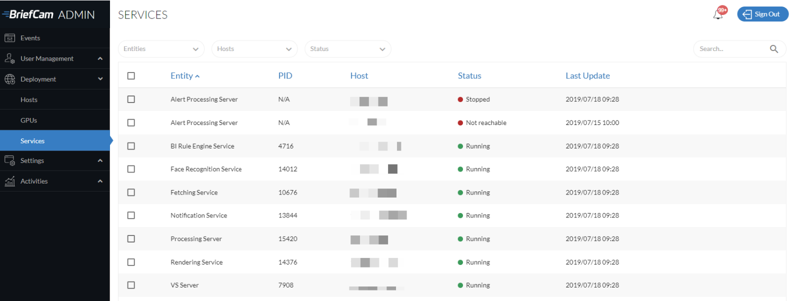

Tjänster
I fristående distributioner och platsdistributioner är skärmen Tjänster en centraliserad vy över alla tillgängliga BriefCamtjänster i BriefCamklustret.
I Hub-distributioner visar skärmen Tjänster de tjänster som är tillgängliga för den specifika Hub.

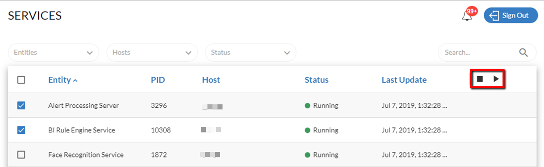

Vid hovring över en tjänst finns upp till fyra knappar tillgängliga: exportlogg, stopp, start och omstart.
Knappen Starta om startar om en tjänst som körs eller startar en stoppad tjänst.
Du kan starta eller stoppa flera tjänster genom att markera flera tjänster och klicka på start- eller stoppikonen längst upp till höger på skärmen. För att starta om flera tjänster, klicka på stoppikonen och sedan på startikon.
BriefCamNär klusterkonfigurationen är klar klickar du på Start för relevanta tjänster.
Om en tjänsts status är stoppadStopped icon.png och du inte behöver denna tjänst är det bästa praxis att gå till Värdskärmen och inaktivera tjänsten för att spara resurser. När du inaktiverar en tjänst från skärmen Värdar visas den inte längre på skärmen Tjänster . Om du till exempel har en enskild GPU som är konfigurerad som On Demand och du har valt Allt-i-ett- mallen, kommer Alert Processing Service att ha status som Stoppad .
Tjänsternas status visas även överst på skärmen Händelser och färgkodas enligt följande:
  • Grönt – Alla tjänster av denna typ körs.
  • Gul – minst en tjänst av denna typ körs inte.
  • Röd – Alla tjänster av denna typ körs inte.
