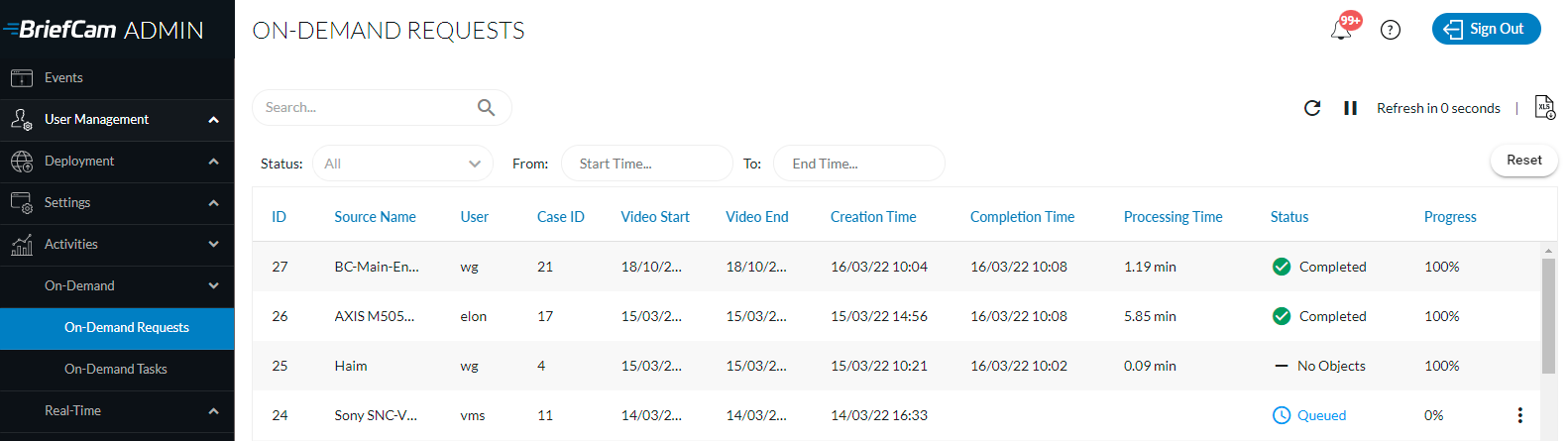

Informationen som presenteras för individuella synopsis-genereringsaktiviteter inkluderar unikt ID, källnamn, användare, ärende-ID, start- och sluttider, förlopp, skapandedatum, bearbetningstid, aktuell status för begäran (bearbetning, köad, etc.) och förlopp. Observera att du även kan se ärendenamnet genom att hovra över ärendes-ID.
För att förstå de olika tidselementen här, se beskrivningen av de relevanta kolumnerna nedan:
Videostart – starttiden som valdes när källan lades till i ärendet.
Video End – Sluttiden som valdes när källan lades till i ärendet.
Creation Time – Den tid då videokällan lades till i ärendet.
Slutförandetid – Slutförandetiden för den senaste bearbetningsuppgiften som hanterades (inklusive slutförd med fel och partiella fel).
Processing Time – Tiden från skapandetid till slutförandetid . Detta inkluderar den tid som aktiviteterna låg i kön.

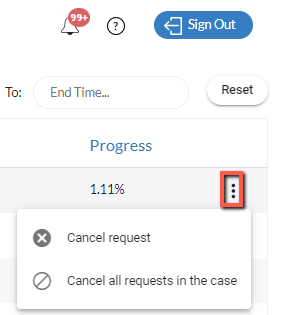

Du kan klicka på den vertikala ellipsen till höger om kolumnen Förlopp och välja att avbryta en specifik begäran ( Avbryt begäran ) eller avbryta alla uppgifter associerade med ett specifikt ärende ( Avbryt alla begäranden i ärendet ). Bearbetningsuppgifterna får då en felstatus som indikerar att videobearbetningen avbröts i förväg. Slutanvändaren kommer att ha tillgång till ärendet från REVIEW-modulen och kan se delvisa bearbetningsresultat för den video som bearbetades innan åtgärden Avbryt genomfördes.

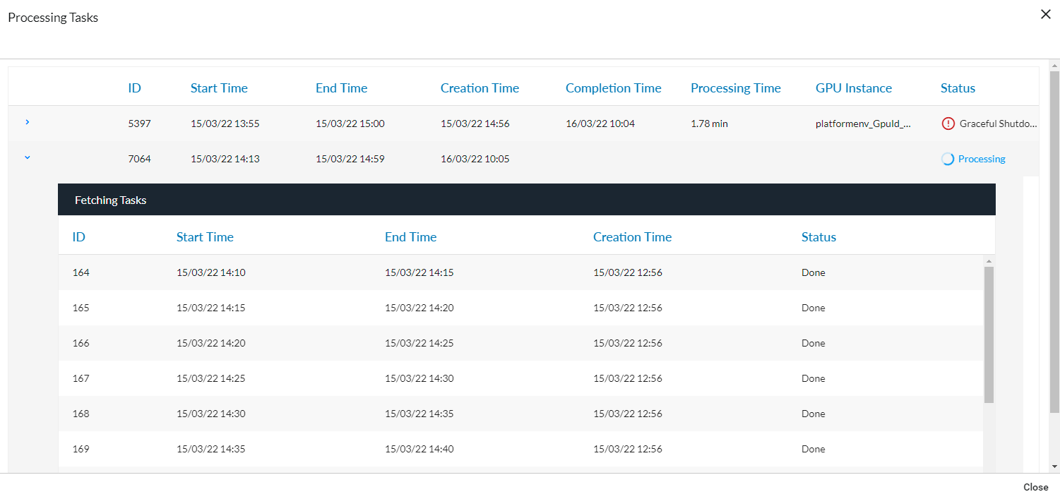

Du kan klicka på varje rad för att öppna en skärm med detaljer om alla bearbetningsaktiviteter associerade med denna synopsis-aktivitet och alla hämtningsaktiviteter associerade med varje bearbetningsaktivitet (som visas i bilden nedan).
Du kan sedan klicka på en av behandlingsuppgifternas rader för att hämta information om hämtningsuppgifterna (om de är tillgängliga).
Från skärmens överkant kan du:
Ladda ner en .xlsx-fil av loggen. Detta alternativ är tillgängligt när något är inläst i listan.
Uppdatera listan med aktiva begäranden när som helst genom att klicka på knappen Läs in igen (
). När du klickar på knappen Läs in igen underhålls sortering och filter.Konfigurera skärmen att uppdateras var 60:e sekund genom att klicka på pilen till vänster om alternativet Uppdatera om 60 sekunder.
Filtrera på tidsspann och status. Du kan välja flera statusar genom att välja en ytterligare status varje gång du öppnar listan.

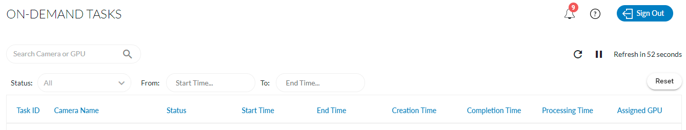

Skärmen Uppgifter på begäran visar information om bearbetningsåtgärderna.
Starttid – Den tid som BriefCammotorns motor började bryta ner videokällan till bitar.
End Time – Den tid som BriefCammotorns motor slutat bryta ner videokällan till bitar.
Skapandetid – Den tid då bearbetningsaktiviteten lades till i kön.
Slutförandetid – Bearbetningsuppgiftens slutförandetid (inklusive slutförd med fel och partiella fel).
Bearbetningstid – Tiden från Skapandetid till Slutförandetid. Detta inkluderar den tid som aktiviteterna låg i kön.
Uppdatera listan med aktiva uppgifter när som helst genom att klicka på knappen Läs in igen (
). När du klickar på knappen Läs in igen underhålls sortering och filter.Konfigurera skärmen att uppdateras var 60:e sekund genom att klicka på pilen till vänster om alternativet Uppdatera om 60 sekunder .
Filtrera på status och skapandetid. Du kan välja flera statusar genom att välja en ytterligare status varje gång du öppnar listan.
Sök på kameranamn och tilldelad GPU.

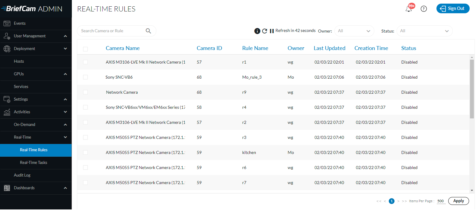

På den här skärmen visas information om alla regler i hela systemet, inklusive realtidsregler som konfigurerats i BriefCamRESPOND- och RESEARCH-modulerna.
Observera att:
Kontinuerliga RESEARCH-regler är inte tillgängliga på denna skärm.
Regelägaren får inte en avisering i klienten när regeln inaktiverats/aktiverats från denna skärm. Status för reglerna uppdateras på fliken Regler i BriefCamklienten.
I kolumnen Senast uppdaterad visas användarens lokala tid (denna tid lagras i databasen i UTC-format).
Uppdatera listan över aktiva aktiviteter när som helst genom att klicka på knappen Ladda om (
).Konfigurera skärmen att uppdateras var 60:e sekund genom att klicka på pilen till vänster om alternativet Uppdatera om 60 sekunder .
Klicka på knappen information (

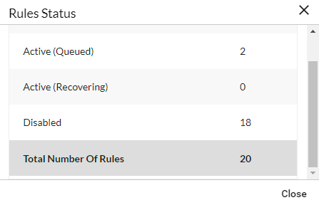

) för en sammanfattning av reglerna kategoriserade efter status.
Filtrera på ägare eller status, sök efter en kamera eller regel och sortera varje kolumn genom att klicka på kolumnrubriken.

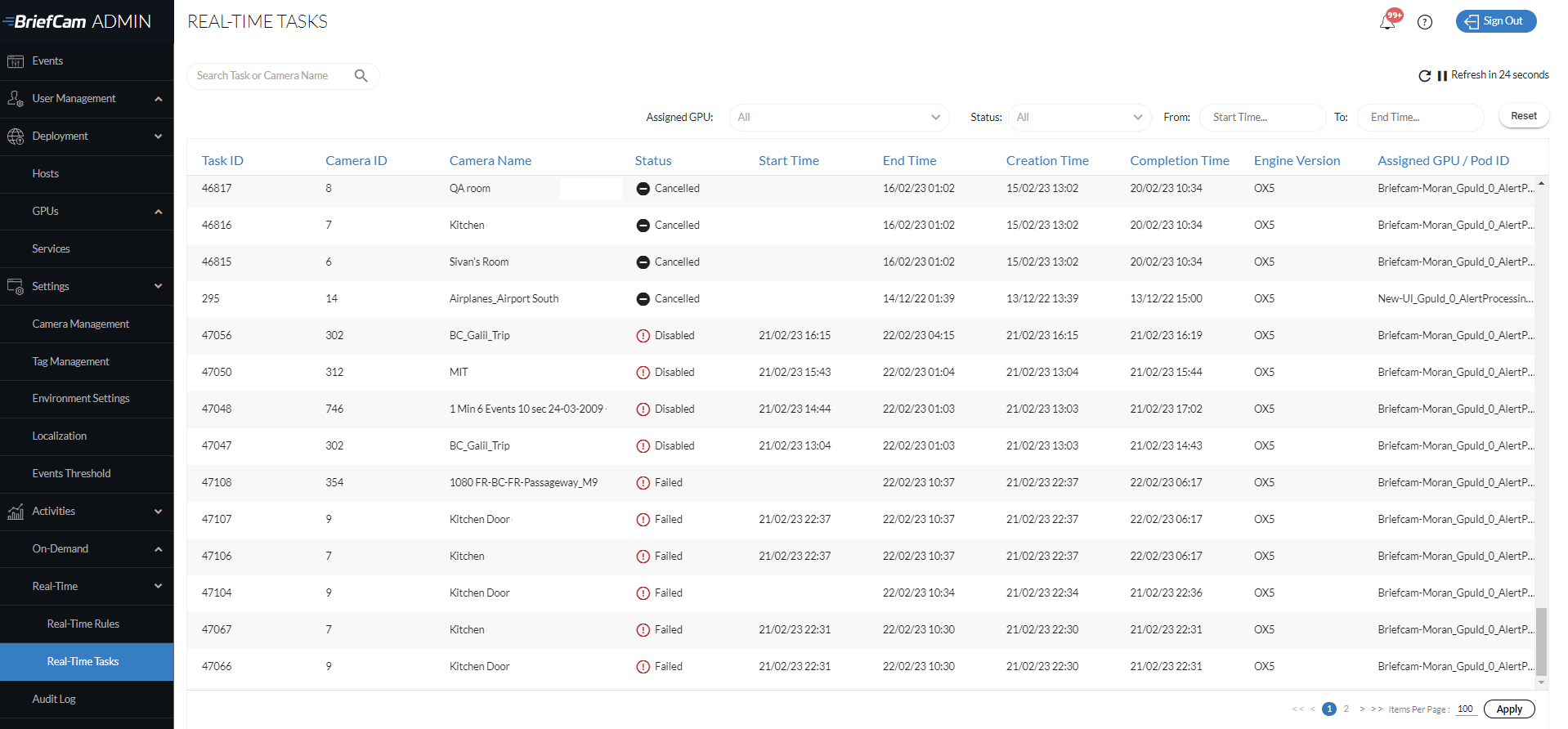

Aktiviteter i realtid
På den här skärmen visas information för realtidsuppgifter i RESPOND- och RESEARCH-modulerna från både OX5- och OX6-motorerna.
Filtrera på tilldelad GPU, status eller skapandetid, sök på uppgifts-ID och kameranamn och sortera varje kolumn genom att klicka på kolumnrubriken.

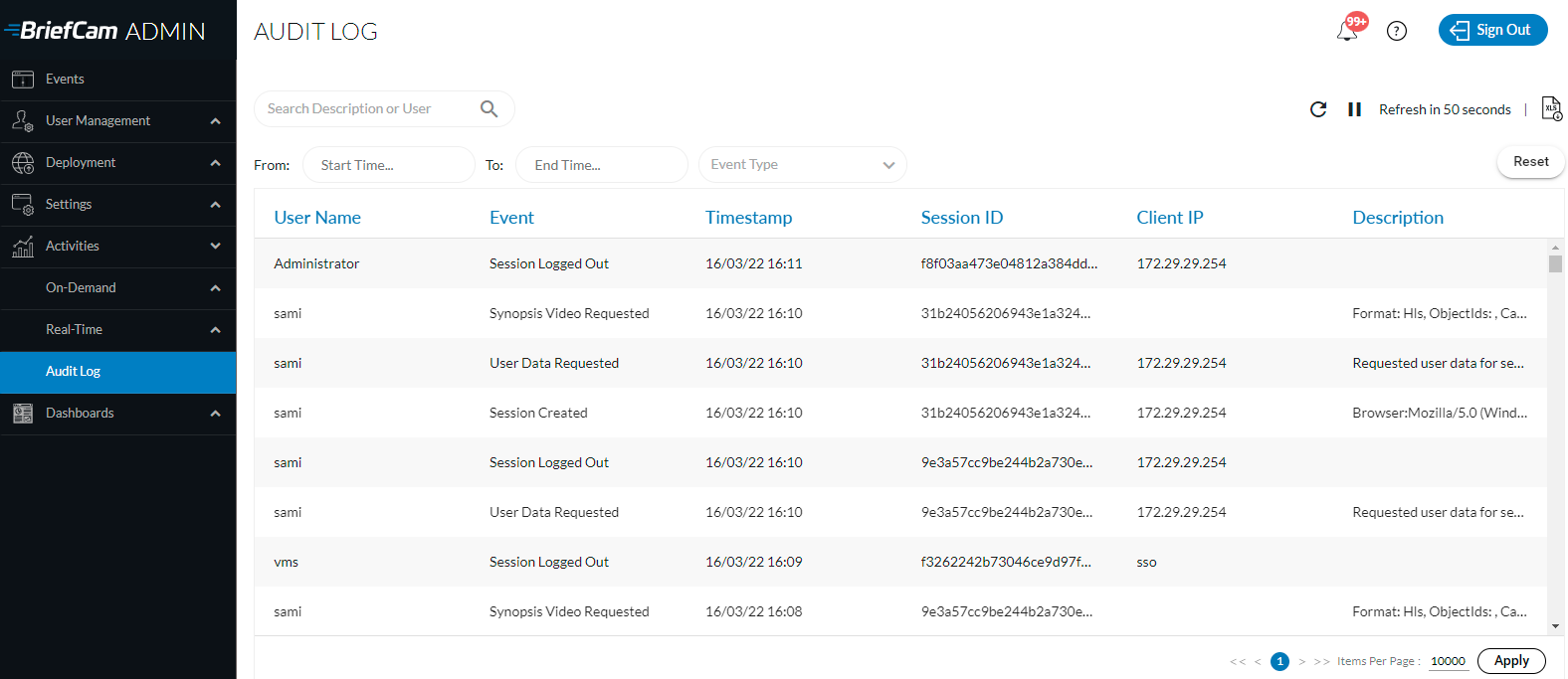

Användarlogg
The Audit Log (shown in the image below) is a log of user activities in the system. The audit log is kept, by default, for 365 days. You can change this value in the Maintenance.AuditRetentionDays environment setting.
Filtrera på tidsintervall och händelsetyp.
