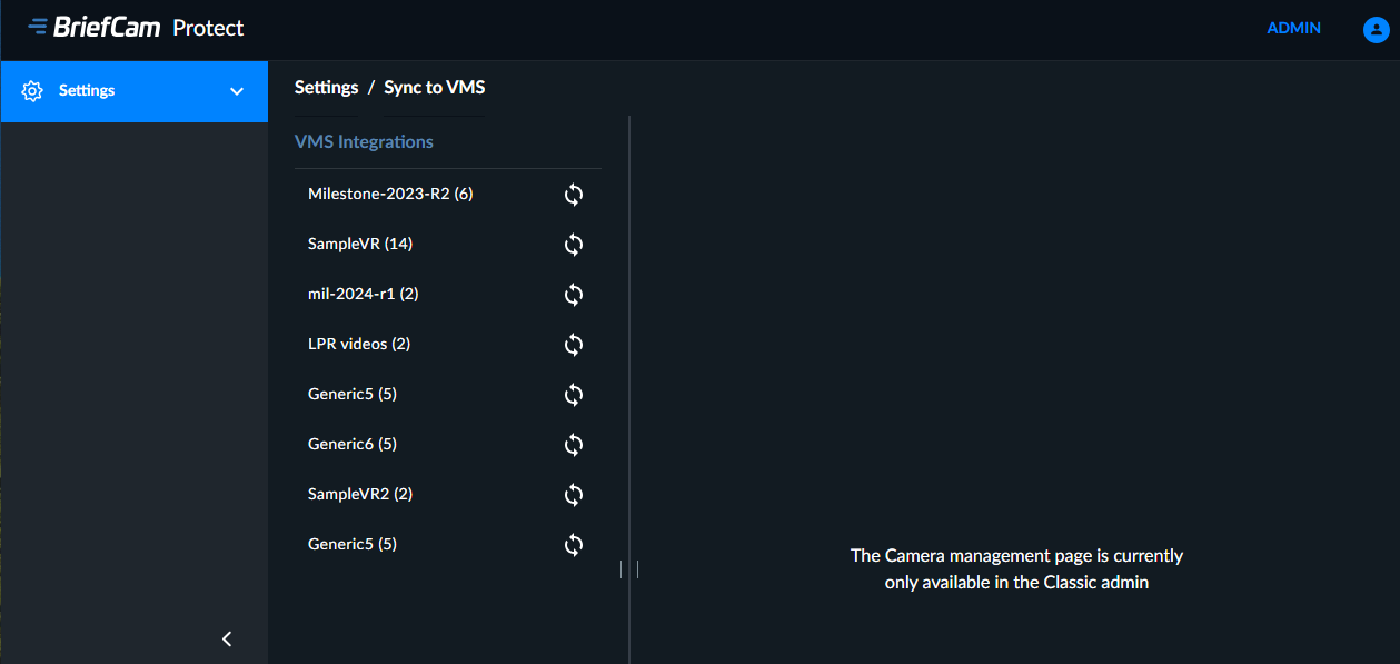

  2. Найдите ПО для управления видео, которое нужно синхронизировать, и нажмите значок "Синхронизировать с ПО для управления видео" (Sync_to_VMS_icon_2025R1.PNG).

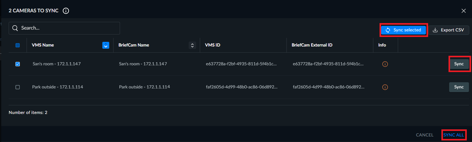

  3. Теперь вы синхронизируете камеры одним из следующих способов:
    • Синхронизируйте отдельную камеру, нажав кнопку Синхронизация .
    • Выберите несколько камер и нажмите кнопку Синхронизировать выбранные .
    • Синхронизируйте все камеры, нажав кнопку СИНХРОНИЗИРОВАТЬ ВСЕ .

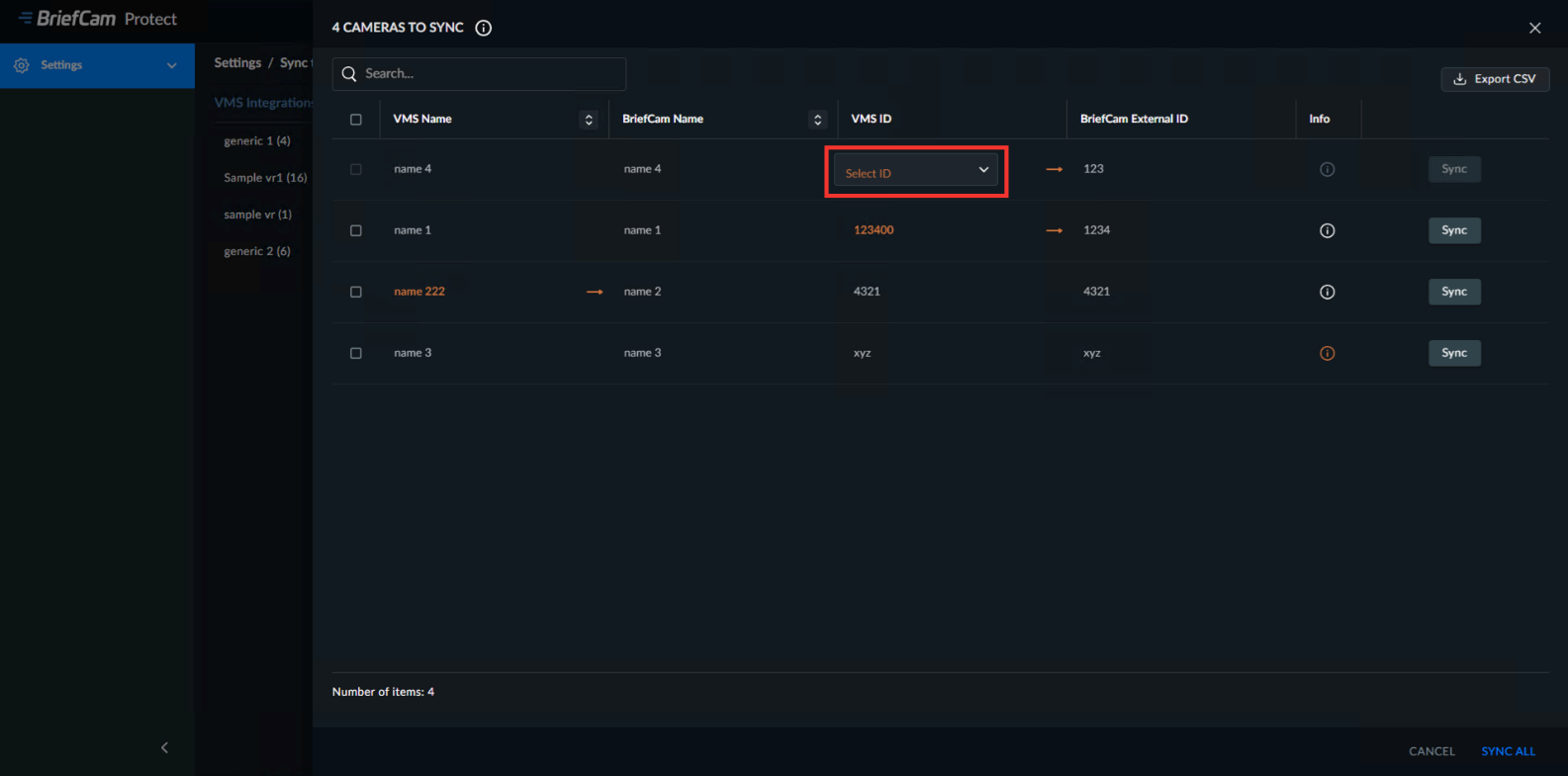

  4. Если для одной и той же камеры существует несколько идентификаторов, появится раскрывающийся список, в котором сначала нужно выбрать соответствующий идентификатор.
