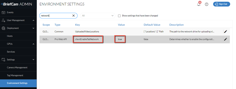

  1. În ecranul Setări de mediu , setați setarea ClientEnableTabNetwork la adevărat .

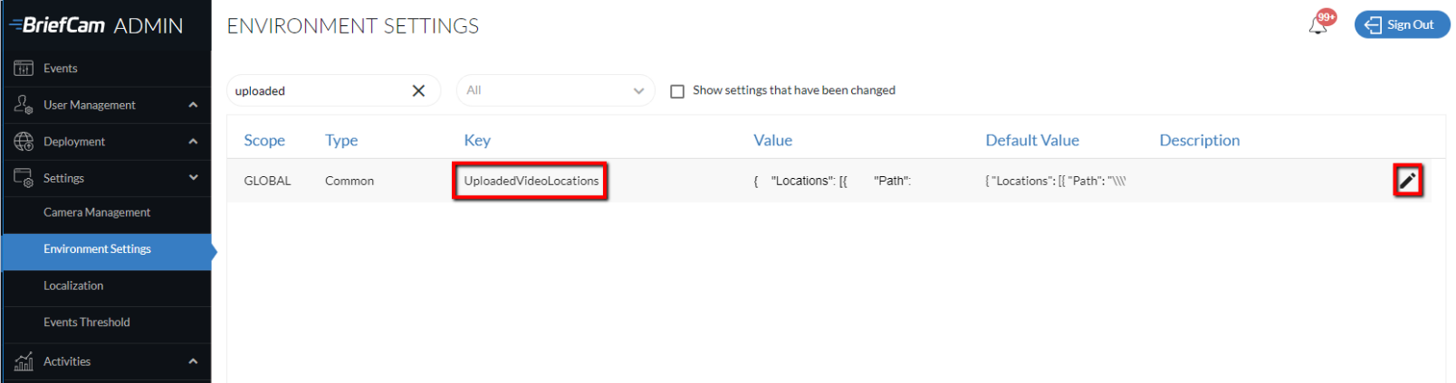

  2. În setarea UploadedVideoLocations , actualizați fișierul json făcând clic pe Edit icon white.pngpictograma de editare. În secțiunea locație, introduceți calea către unitatea de rețea. Rețineți că pentru fiecare bară oblică inversă din cale, trebuie să adăugați o bară oblică inversă suplimentară.
Exemplu:
{ "Locations": [{
"Path": "\\\\network-video\\limitedAccessVideos"
"Path": "\\\\network-video\\video-DB"

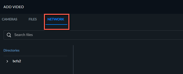

  7. Utilizatorii vor vedea acum o filă suplimentară de Rețea în dialogul Adăugați sursă (vedeți imaginea de mai jos) și pot selecta surse video de pe unitatea NAS. Fișierele vor fi transferate direct pe serverul de procesare și nu vor fi distribuite prin computerul utilizatorului.
