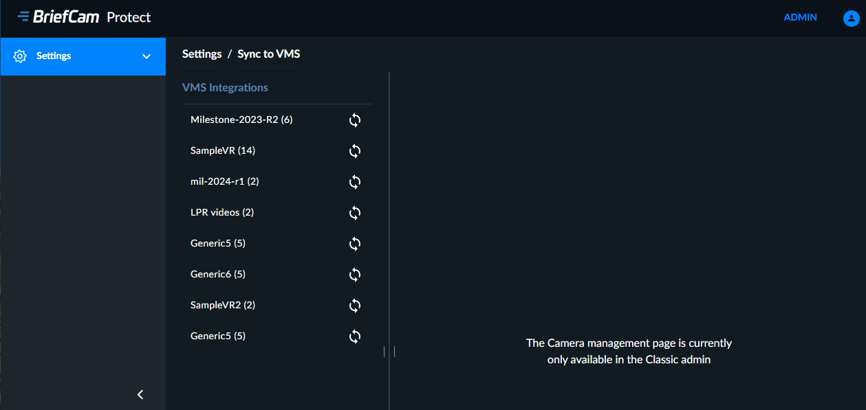

  2. Localize o VMS que deseja sincronizar, clique no ícone Sincronizar com o VMS (Sync_to_VMS_icon_2025R1.PNG).

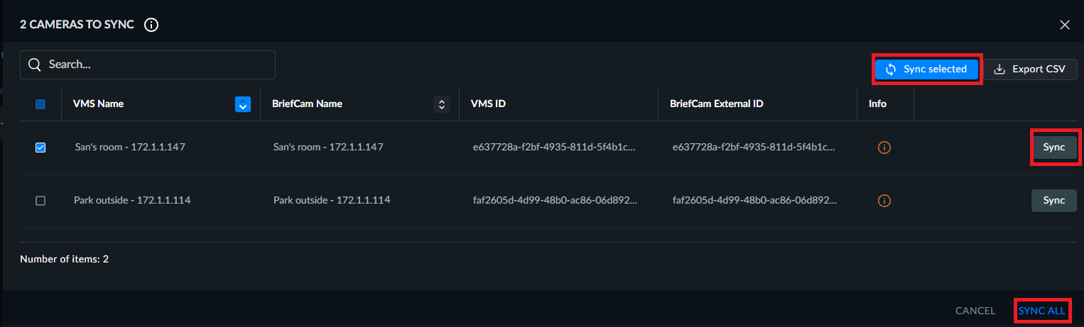

  3. Agora, você sincronizará as câmeras usando um dos seguintes métodos:
    • Sincronizar uma câmera individual clicando no botão Sincronizar.
    • Selecione várias câmeras e clique no botão Sincronizar selecionado.
    • Sincronize todas as câmeras clicando no botão SINCRONIZAR TUDO.

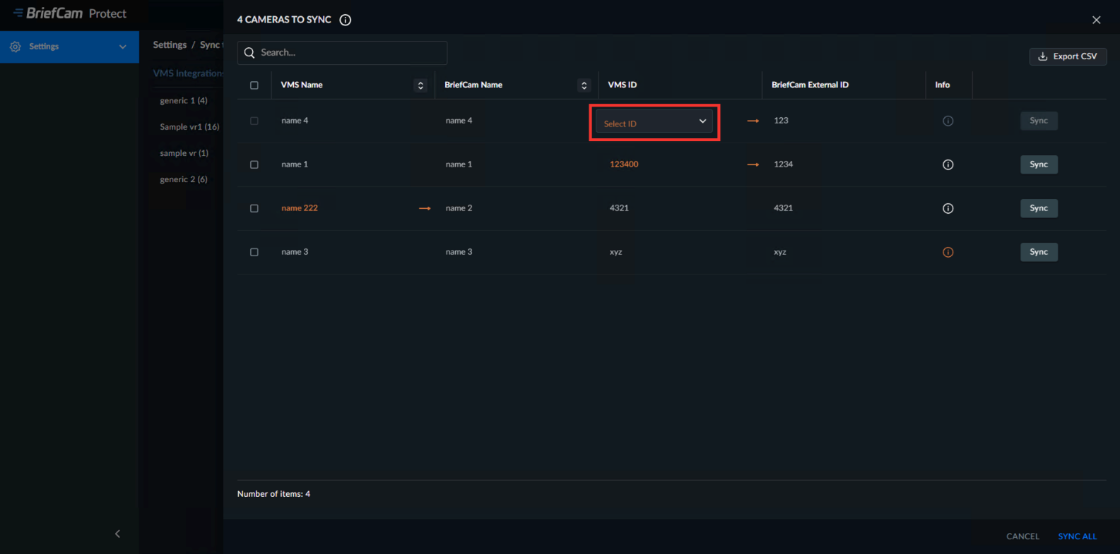

  4. Se existirem várias IDs para a mesma câmera, uma lista suspensa aparecerá onde você precisa primeiro selecionar a ID relevante.
    Sync to VMS errors
