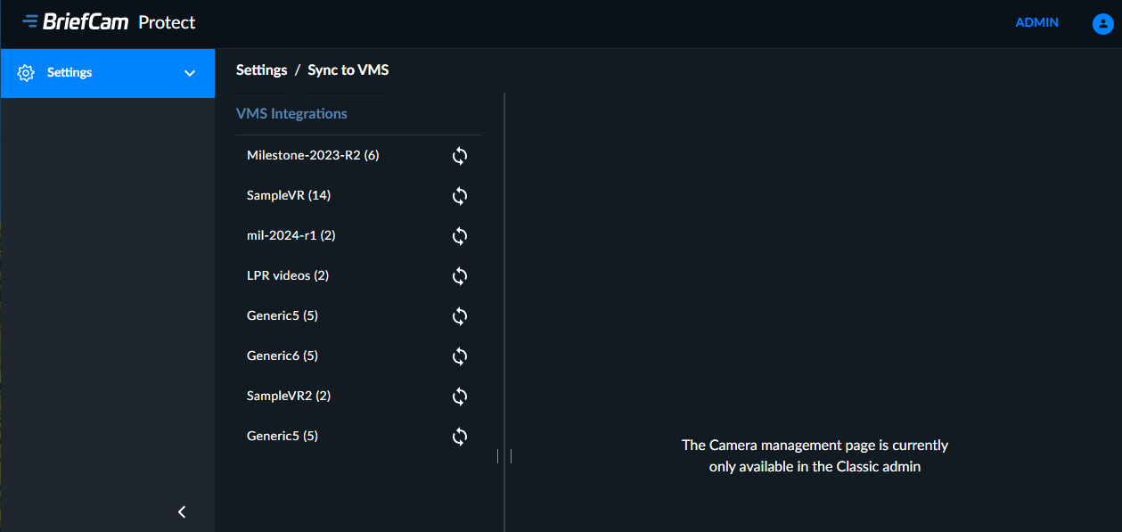

Znajdź VMS, który chcesz zsynchronizować, kliknij ikonę Synchronizuj z VMS (

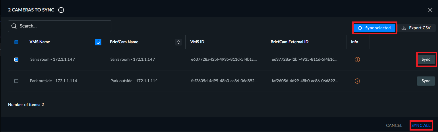

Kamery można teraz synchronizować za pomocą jednej z następujących metod:
Zsynchronizuj pojedynczą kamerę, klikając przycisk Synchronizuj .
Wybierz kilka kamer i kliknij wybrany przycisk Synchronizuj .
Zsynchronizuj wszystkie kamery, klikając przycisk SYNCHRONIZUJ WSZYSTKO .
Wyświetlona zostanie lista wszystkich kamer, które zmieniły się od czasu ostatniej synchronizacji.

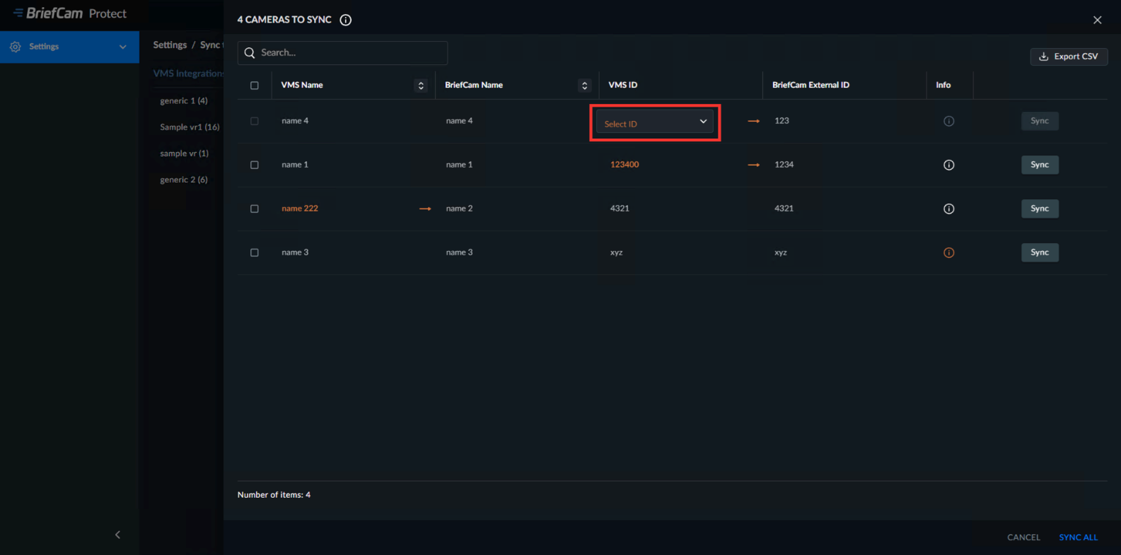

Jeśli dla tej samej kamery istnieje wiele identyfikatorów, wyświetlona zostanie lista rozwijana, na której należy najpierw wybrać odpowiedni identyfikator.
