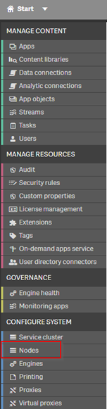

  2. Kliknij Nodes (w polu CONFIGURE SYSTEM odcinka).

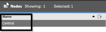

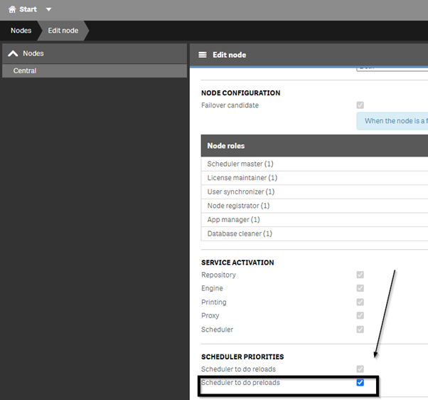

  3. Kliknij dwa razy Central.
  4. Zaznacz pole wyboru Harmonogram, aby wykonać ładowanie wstępne i kliknij Apply.

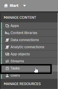

  6. Kliknij Tasks (w polu MANAGE CONTENT odcinka).

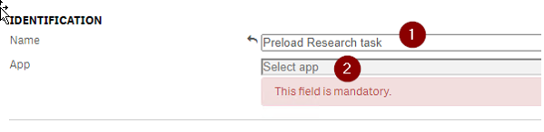

  8. Należy nadać zadaniu nazwę, np. "Załaduj wstępnie zadanie badawcze" lub "Załaduj wstępnie zadanie badawcze-agregujące".
  9. Kliknij Select app.

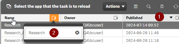

  10. Kliknij Published to order by Published Aplikacja.
  11. Filtruj według nazwy – "Research" lub "Research_Agg" w zależności od potrzeb i kliknij OK.

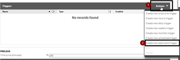

  12. Kliknij Actions a następnie wybierz Create new task event trigger.

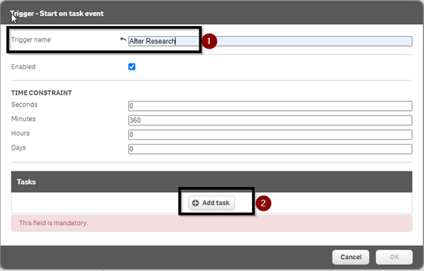

  13. Nazwij wyzwalacz w następujący sposób After Research lub After Research_Agg i kliknij Add task.

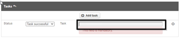

  14. Kliknij przycisk Tasks Karta.

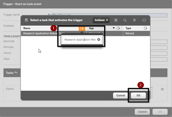

  15. Filtruj włączone Research Application Reload Task dla aplikacji Research App lub Research_Agg Application Reload Task’ dla Research_Agg Aplikacja.
  16. Kliknij OK i kliknij OK I znowu.

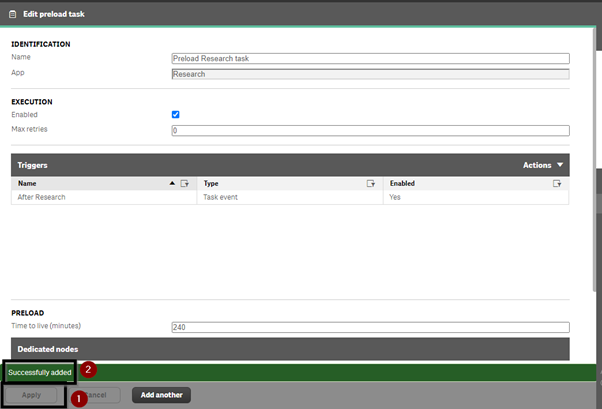

  17. Kliknij Apply i zobacz Successfully added Komunikaty.
