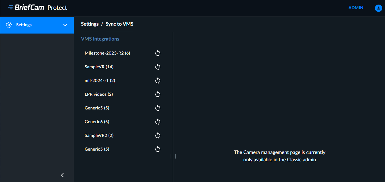

  2. Zoek het VMS dat je wilt synchroniseren en klik op het pictogram Synchroniseren met VMS ( Sync_to_VMS_icon_2025R1.PNG).

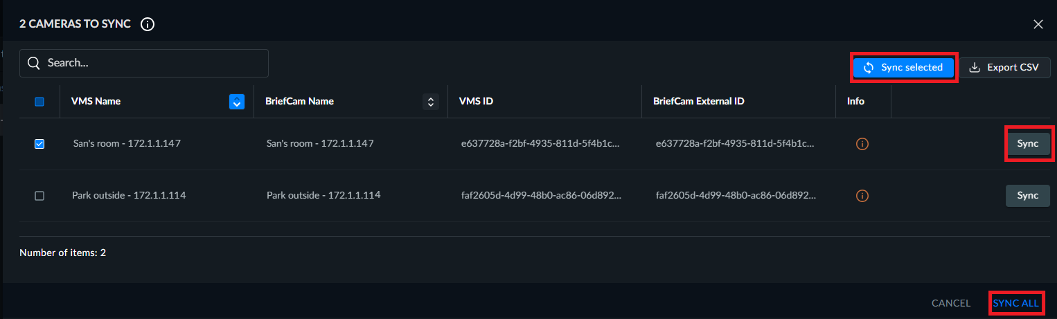

  3. Je synchroniseert nu camera's met een van de volgende methoden:
    • Synchroniseer een specifieke camera door op de knop Synchroniseren te klikken.
    • Selecteer meerdere camera’s en klik op de geselecteerde knop Synchroniseren .
    • Synchroniseer alle camera’s door op de knop SYNCHRONISEREN te klikken.
    Je ziet een lijst met alle camera's die zijn gewijzigd sinds de laatste synchronisatie.

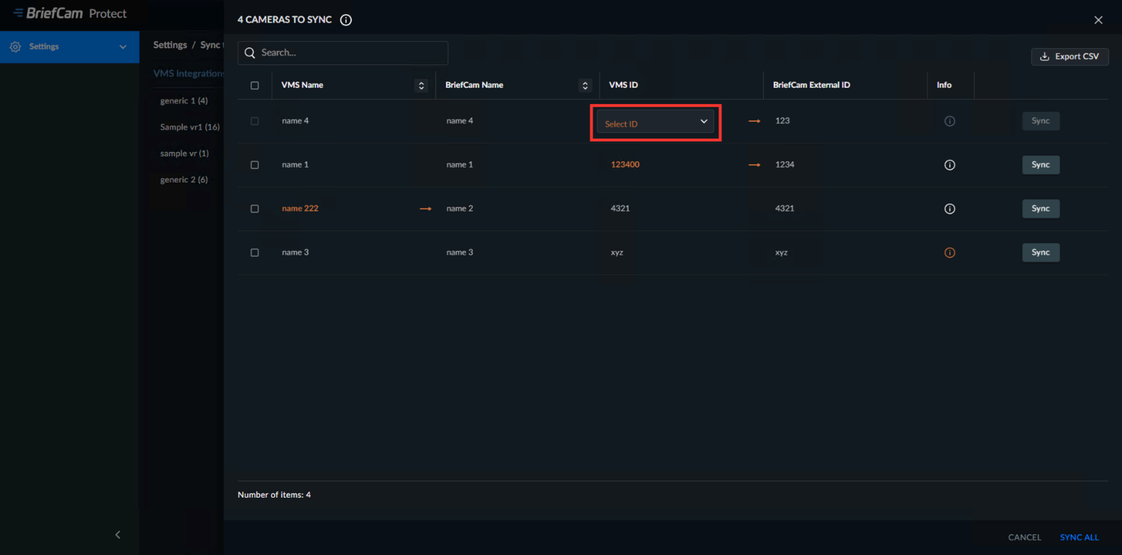

  4. Als er meerdere ID's bestaan voor dezelfde camera, wordt er een vervolgkeuzelijst weergegeven waar je eerst de betreffende ID moet selecteren.
    Sync to VMS errors
