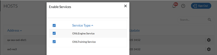

  2. Klik op het pictogram Instellingen op het scherm Hosts, rechts van de host die de training zal onderhouden.
  3. Zorg dat de OX6.Training-service is ingeschakeld.
