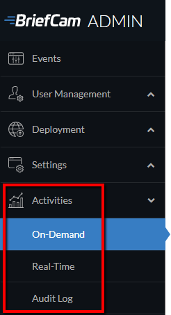

활동 섹션(아래 참조)은 BriefCam서버에 기록된 모든 VIDEO SYNOPSIS생성 요청(온디맨드 및 실시간 모두) 과 사용자 활동에 대한 감사 로그의 통합 뷰를 제공합니다.

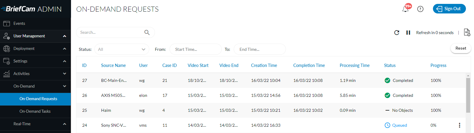

On-Demand 요청
개별 시놉시스 생성 활동에 대해 제공되는 정보에는 고유 ID, 소스 이름, 사용자, 케이스 ID, 시작 및 종료 시간, 진행률, 생성 날짜, 처리 시간, 현재 요청 상태(처리 중, 대기 중 등), 진행률이 포함됩니다. 케이스 ID 위로 마우스를 가져가면 케이스 이름을 볼 수도 있습니다.
여기서 다양한 시간 요소를 이해하려면 아래 관련 열에 대한 설명을 참조하십시오.
  • 비디오 시작 - 케이스에 소스를 추가할 때 선택한 시작 시간입니다.
  • 비디오 종료 - 케이스에 소스를 추가할 때 선택한 종료 시간입니다.
  • 생성 시간 - 비디오 소스가 케이스에 추가된 시간입니다.
  • 완료 시간 - 처리된 마지막 처리 작업의 완료 시간(오류 및 부분 오류로 완료된 작업 포함)입니다.
  • 처리 시간 - 생성 시간부터 완료시간까지 의 시간입니다 . 여기에는 작업이 대기열에 있었던 시간도 포함됩니다.

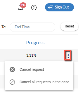

진행 열 의 오른쪽에 있는 수직 타원을 클릭하고 특정 요청을 취소하도록 선택하거나( 요청 취소 ) 특정 사례와 연관된 모든 작업을 취소하도록 선택할 수 있습니다( 해당 사례에서 모든 요청 취소 ). 그러면 처리 작업에 오류 상태가 발생하여 비디오 처리가 사전에 취소되었음을 나타냅니다. 최종 사용자는 REVIEW 모듈에서 케이스에 액세스할 수 있으며 취소 동작이 발생하기 전에 처리된 비디오의 부분 처리 결과를 볼 수 있습니다.

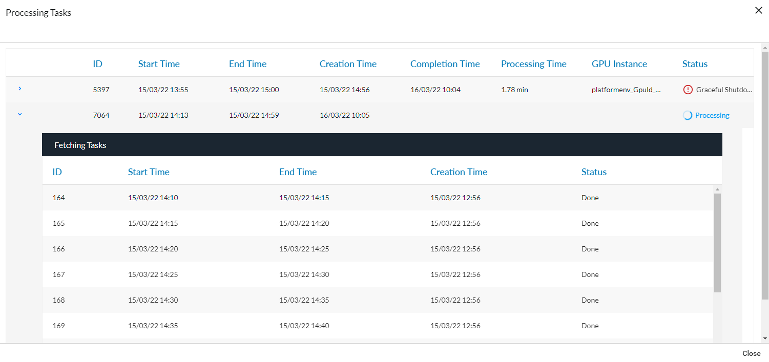

각 행을 클릭하여 이 시놉시스 활동과 연결된 모든 처리 작업 및 각 처리 작업과 연결된 모든 페치 작업에 대한 세부 정보가 포함된 화면을 열 수 있습니다(아래 이미지에 표시).
그런 다음 처리 작업 행 중 하나를 클릭하여 페치 작업(사용 가능한 경우)에 관한 정보를 검색할 수 있습니다.
화면 상단에서 다음을 수행할 수 있습니다.
  • 로그의 .xlsx 파일을 다운로드합니다. 이 옵션은 목록에 로드된 것이 있을 때 사용할 수 있습니다.
  • 재로드( Reload admin.png) 버튼을 클릭하여 언제든지 현재 활성화된 요청 목록을 새로 고칩니다. 다시 로드 버튼을 클릭하면 정렬과 필터가 유지됩니다.
  • 60초 후 새로 고침 옵션 왼쪽에 있는 화살표를 클릭하여 화면을 60초마다 새로 고치도록 설정합니다.
  • 시간 범위 및 상태를 기준으로 필터링합니다. 목록을 열 때마다 추가 상태를 선택하여 여러 상태를 선택할 수 있습니다.

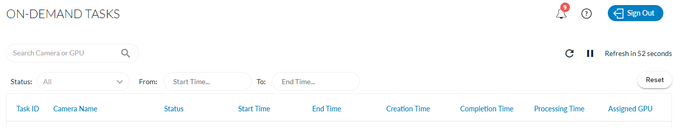

온디맨드 작업 화면에는 처리 작업에 대한 정보가 표시됩니다.
  • 시작 시간 - 엔진이 BriefCam비디오 소스를 청크로 분해하기 시작한 시간입니다.
  • 종료 시간 - BriefCam'엔진 이 비디오 소스를 청크로 분해하는 작업을 완료한 시간입니다.
  • 생성 시간 - 처리 작업이 대기열에 추가된 시간입니다.
  • 완료 시간 - 처리 작업의 완료 시간(오류와 부분 오류로 완료된 시간 포함)입니다.
  • 처리 시간 - 생성 시간에서 완료 시간까지의 시간입니다. 여기에는 작업이 대기열에 있었던 시간도 포함됩니다.
  • 재로드( Reload admin.png) 버튼을 클릭하여 언제든지 현재 활성 상태인 작업 목록을 새로 고칩니다. 다시 로드 버튼을 클릭하면 정렬과 필터가 유지됩니다.
  • 60초 후 새로 고침 옵션 왼쪽에 있는 화살표를 클릭하여 60초마다 새로 고침하도록 화면을 설정합니다.
  • 상태 및 생성 시간으로 필터링합니다. 목록을 열 때마다 추가 상태를 선택하여 여러 상태를 선택할 수 있습니다.
  • 카메라 이름 및 할당된 GPU로 검색합니다.

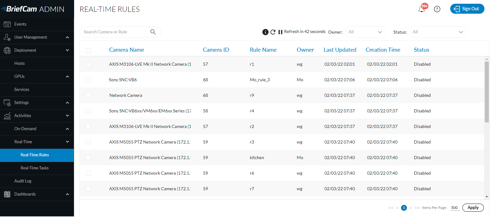

이 화면에는 의 RESPOND 및 RESEARCH 모듈에 설정된 실시간 규칙을 포함하여 전체 시스템의 모든 규칙에 BriefCam대한 정보가 표시됩니다.
다음 사항에 유의하십시오.
  • 연속 RESEARCH 규칙은 이 화면에서 이용할 수 없습니다.
  • 일단 규칙이 이 화면에서 비활성화/활성화되면 규칙 소유자가 클라이언트에서 알림을 받지 않게 됩니다. 규칙의 상태는 BriefCam클라이언트의 규칙 탭에서 업데이트됩니다 .
  • 마지막 업데이트 열 은 사용자의 현지 시간(UTC 형식으로 데이터베이스에 저장됨)을 표시합니다.
  • 재로드( Reload admin.png) 버튼을 클릭하여 언제든지 현재 활성화된 활동 목록을 새로 고칩니다.

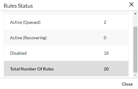

  • 정보( Info icon.png) 버튼을 클릭하여 상태별로 분류된 규칙의 요약을 확인합니다.
  • 소유자 또는 상태별로 필터링하고, 카메라 또는 규칙을 검색하며, 열 헤더를 클릭하여 각 열을 정렬합니다.

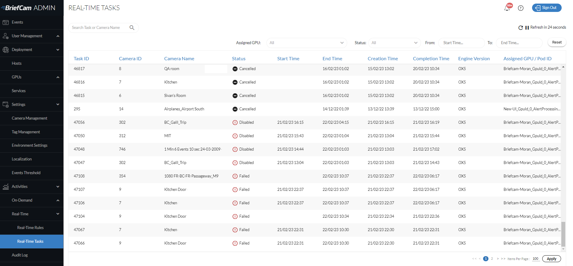

실시간 작업
이 화면에는 OX5 및 RESEARCH 엔진에서 RESPOND 및 OX6 모듈 내 실시간 작업에 대한 정보가 표시됩니다.
  • 작업 ID 및 카메라 이름을 기준으로 할당된 GPU, 상태 또는 생성 시간 검색을 기준으로 필터링하고 열 헤더를 클릭하여 각 열을 정렬합니다.

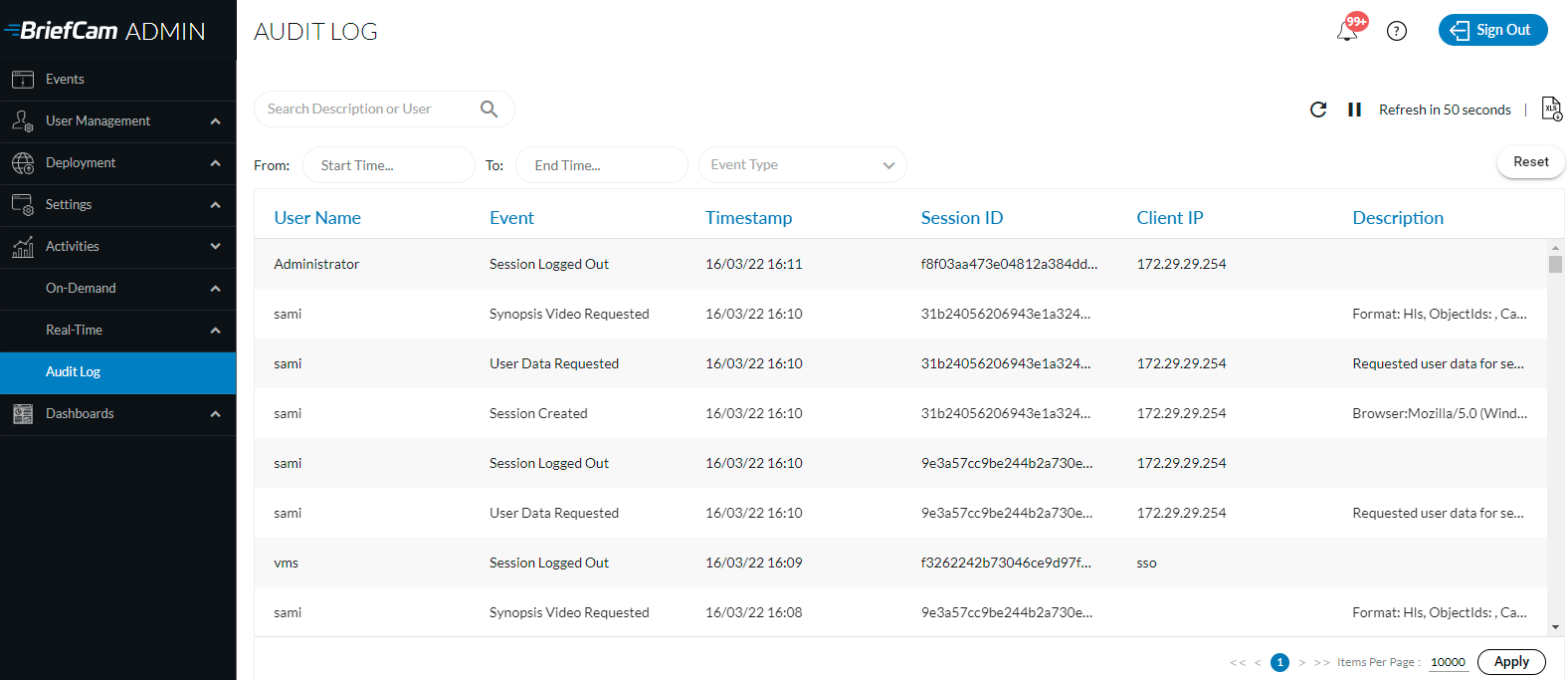

감사 로그
감사 로그(아래 이미지에 표시)는 시스템의 사용자 활동 로그입니다. 감사 로그는 기본적으로 365일 동안 보관됩니다. Maintenance . AuditRetentionDays 환경 설정에서 이 값을 변경할 수 있습니다.
  • 시간 범위 및 이벤트 유형을 기준으로 필터링합니다.
