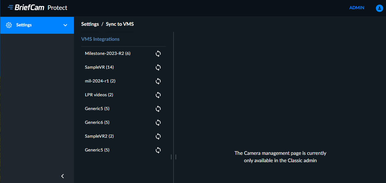

VMSで行われた変更とBriefCamで定義されたカメラを同期するには:
  1. BriefCamWebクライアントにログインします。
    1. 次の場所にあるBriefCamWebクライアントに移動します。 。https:// [server name or IP address]/app
    2. 管理者の認証情報を使用してログインします。このユーザーをクラシック BriefCam Administrator Console( https:// [server name or IP address]/admin)用に定義しました。
  2. 同期したいVMSを見つけたら、Sync to VMS(VMSに同期)アイコン( Sync_to_VMS_icon_2025R1.PNG)をクリックします。

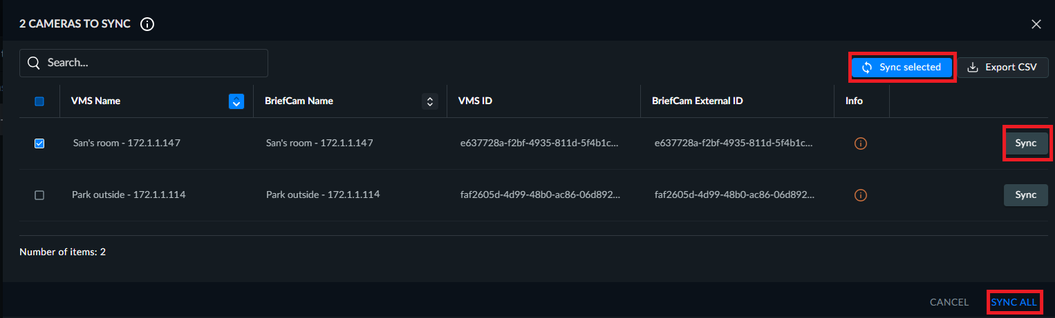

  3. 次のいずれかの方法を使用して、カメラを同期します。
    • 同期ボタンをクリックして、個別にカメラを同期する。
    • 複数のカメラを選択し、選択したものを同期ボタンをクリックする。
    • すべて同期ボタンをクリックして、すべてのカメラを同期する。
    最後の同期以降に変更されたすべてのカメラのリストが表示されます。
    このリストに表示されるカメラは、以下の1つ以上の基準を満たします。
    • BriefCamカメラの名前はVMS カメラと同じだが、IDが異なる場合。Sync(同期) ボタンをクリックすると、VMS IDがBriefCam IDを上書きします。
    • カメラのIDはVMS BriefCamカメラと同じだが、名前が異なる場合。Sync Name(名前の同期)ボタンをクリックすると、VMS名がBriefCam名を上書きします。
    • 名前とIDは同じですが、追加のカメラ情報が異なります。この場合、情報ボタンは黄色で表示されます。ボタンをクリックして、違いを確認します。
    • 名前とIDが一致しません。このシナリオでは、VMSでカメラを確認します。
    • VMSには、同じIDを持つ名前がいくつかあります。BriefCam同じディレクトリ内での名前の重複はサポートされていません。
    名前またはIDを同期すると、ロジカルパス、座標、タイムゾーンなどの追加情報がすべて上書きされます。 BriefCam。VMSが手動で追加された情報を含み、VMSが含まない場合BriefCam、同期中にVMSからのNULL値は、の情報を上書きしません。BriefCam

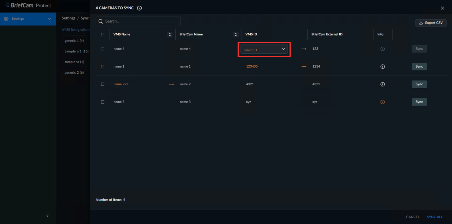

  4. 同じカメラに複数のIDが存在する場合は、関連するIDを最初に選択する必要がある場所にドロップダウンリストが表示されます。
