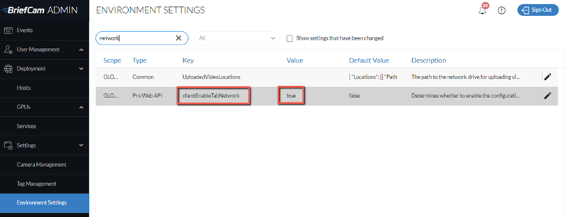

Environment Settings(環境設定)画面で、clientEnableTabNetwork設定をtrueに設定します。

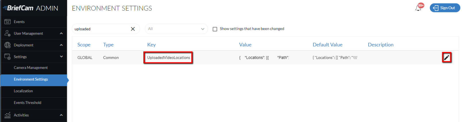

UploadedVideoLocations設定で、編集
アイコンをクリックしてjsonファイルを更新します。Location(場所)セクションで、ネットワークドライブへのパスを入力します。パス内のバックスラッシュごとに、バックスラッシュを追加する必要があることに注意してください。
例:
{ "Locations": [{
"Path": "\\\\network-video\\limitedAccessVideos"
"Path": "\\\\network-video\\video-DB"

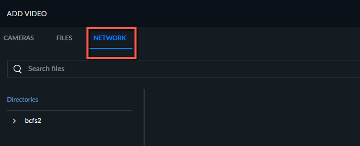

ユーザーは、Add Source(ソースの追加)ダイアログに追加のNetwork(ネットワーク)タブを表示し(下図を参照)、NASドライブからビデオソースを選択できます。ファイルは処理サーバーに直接転送され、ユーザーのマシンを経由することはありません。
