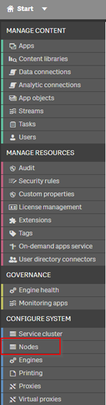

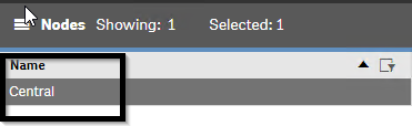

  2. Fare clic su Nodi (nella sezione CONFIGURA SISTEMA).

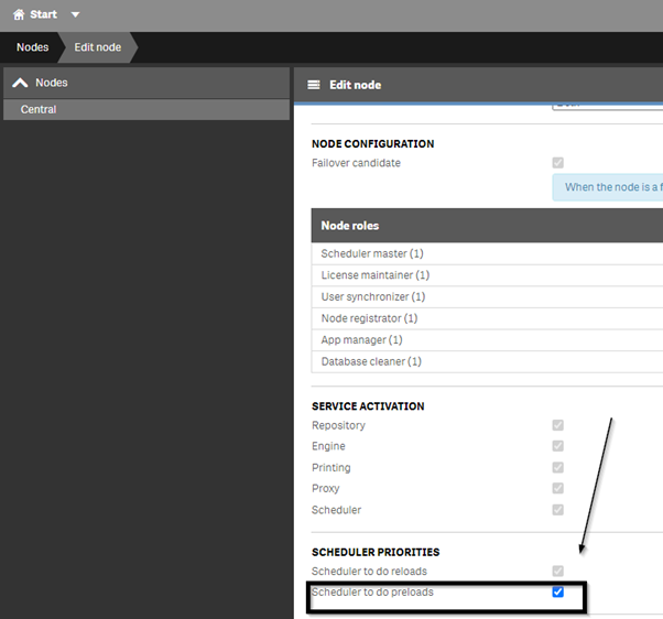

  3. Fai doppio clic su Centrale.
  4. Selezionare la casella di controllo Scheduler to do preloads e fare clic su Applica.

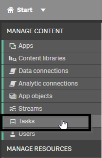

  6. Fare clic su Attività (nella sezione GESTIONE CONTENUTO).

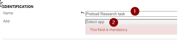

  8. Assegnare un nome all'attività, ad esempio "Precarica attività di ricerca" o "Precarica attività di ricerca-aggregazione".
  9. Fare clic su Seleziona app.

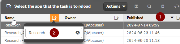

  10. Fare clic su Pubblicato per ordinare in base all'app pubblicata.
  11. Filtrare per nome: ‘Research’ o ‘Research _Agg’ a seconda delle necessità, quindi fare clic su OK.

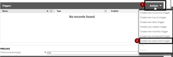

  12. Fare clic su Azioni, quindi selezionare Crea nuovo attivazione evento attività.

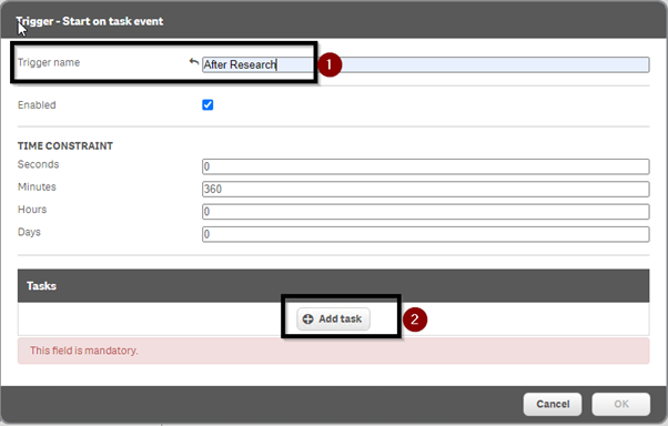

  13. Assegnare all'attivazione un nome come Dopo la ricerca o Dopo la ricerca e fare clic su Aggiungi attività.

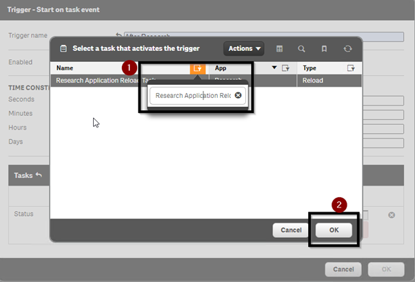

  14. Fare clic sulla scheda Attività.

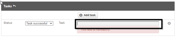

  15. Filtra in base al ‘Research Application Reload Task’ per l’App Research o al ‘Research_Agg Application Reload Task’ per l’App Research_Agg.
  16. Fare clic su OK e fare nuovamente clic su OK.

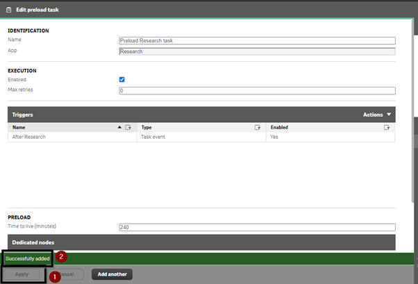

  17. Fare clic su Applica e visualizzare il messaggio Aggiunto correttamente.
