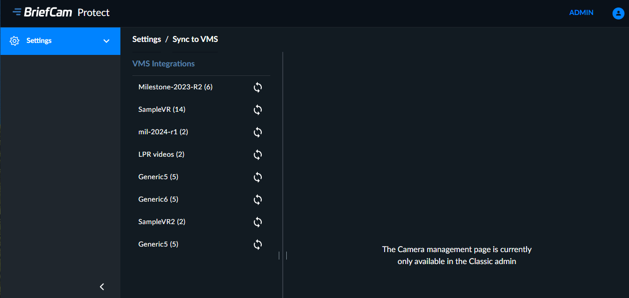

  2. Trouvez le VMS que vous souhaitez synchroniser, cliquez sur l’icône Sync to VMS ( Sync_to_VMS_icon_2025R1.PNG).

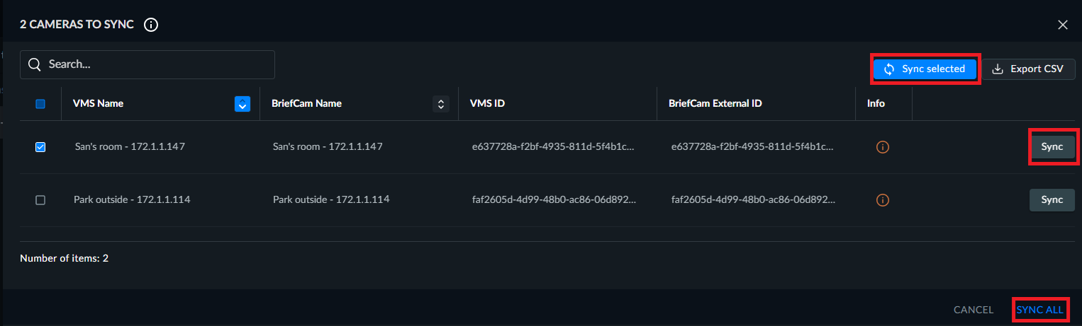

  3. Vous allez maintenant synchroniser les caméras en utilisant l’une des méthodes suivantes :
    • Cliquez sur le bouton Synchroniser pour synchroniser une seule caméra.
    • Cliquez sur le bouton Synchroniser la sélection pour synchroniser plusieurs caméras après les avoir sélectionnées.
    • Pour synchroniser toutes les caméras, cliquez sur le bouton TOUT SYNCHRONISER.
    Vous verrez une liste de toutes les caméras qui ont changé depuis la dernière synchronisation.
    Les caméras qui apparaissent dans cette liste répondent à un ou plusieurs des critères suivants :
    • Si la BriefCamcaméra a le même nom que la caméra VMS, mais que les identifiants sont différents. En cliquant sur le bouton Sync , l' ID VMS remplacera l' ID BriefCam .
    • Si la BriefCamcaméra a le même ID que la caméra VMS, mais que les noms sont différents. En cliquant sur le bouton Sync Name , le nom du VMS remplacera le nom de BriefCam.
    • Le nom et l’ID sont les mêmes, mais les informations supplémentaires sur la caméra sont différentes. Dans ce cas, le bouton d’information apparaîtra en jaune. Cliquez sur le bouton pour voir les différences.
    • Incompatibilité entre le nom et l’ID. Dans ce scénario, vérifiez la caméra dans le VMS.
    • Le VMS a quelques noms avec le même ID. BriefCamne prend pas en charge la duplication des noms dans le même répertoire.
    En synchronisant le nom ou l’ID, toutes les informations supplémentaires, telles que le chemin logique, les coordonnées et le fuseau horaire, seront écrasées en BriefCam. Si BriefCamcontient des informations ajoutées manuellement et que le VMS n’en contient pas, lors de la synchronisation, la valeur NULL du VMS n’écrasera pas les informations dans .BriefCam

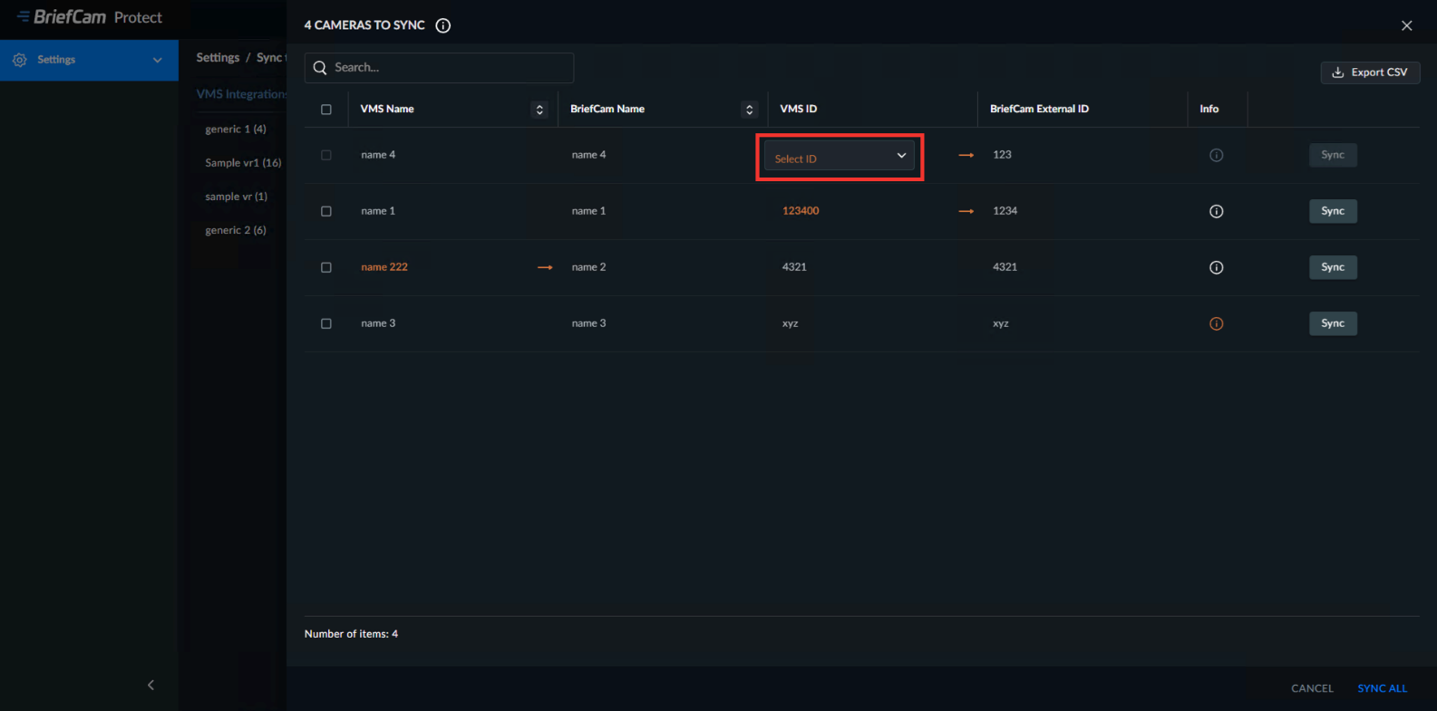

  4. S’il existe plusieurs ID pour la même caméra, une liste déroulante s’affiche dans laquelle vous devez d’abord sélectionner l’ID concerné.
