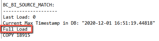

  2. La première fois que vous exécutez le script, vous verrez que pour chaque section, il y a eu un chargement complet.

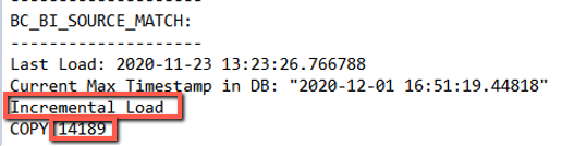

  3. Si vous l’exécutez pour la deuxième fois, le script s’exécutera sur toutes les modifications qui se sont produites depuis la dernière exécution du script. Vous verrez alors dans chacune des sections combien d’éléments ont été chargés de manière incrémentielle. Par exemple, dans le journal ci-dessous, vous pouvez voir que 14 189 éléments ont été chargés depuis la dernière exécution.
