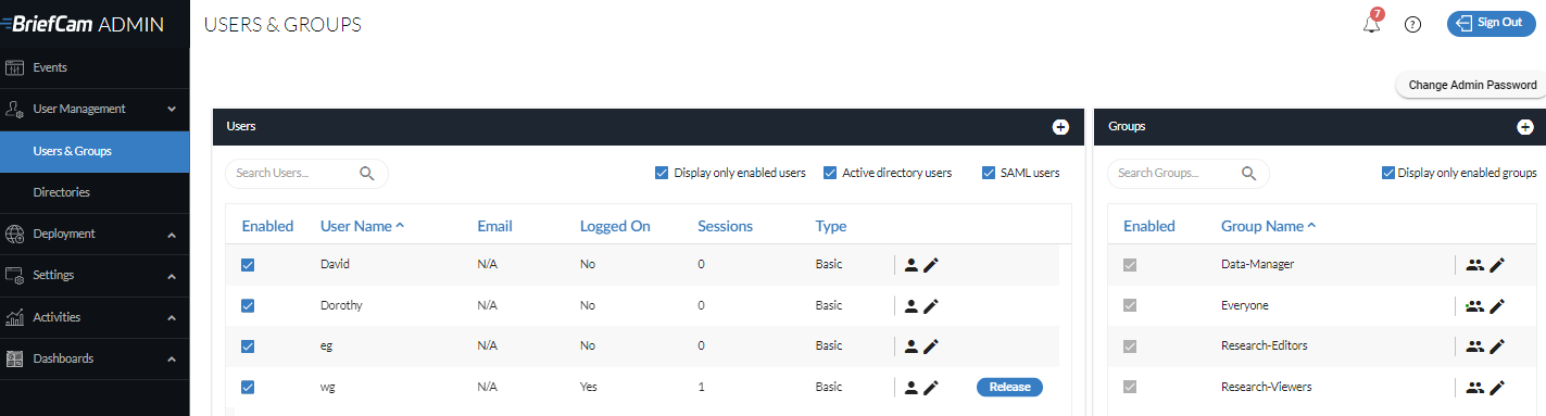

Para acceder a la administración de usuarios y grupos basada en la Web, haga clic y expanda Gestión de usuarios en el menú de la izquierda de la BriefCam Administrator Console. A continuación, haga clic en Usuarios y grupos.

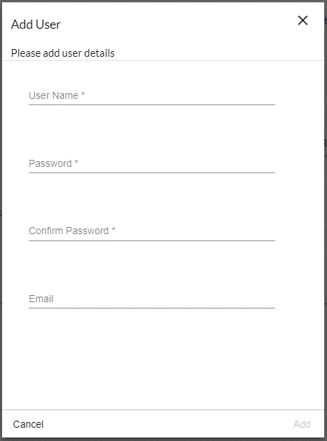

  1. Haga clic en el símbolo + a la derecha de la sección Usuarios.
  2. En el diálogo que aparece, seleccione el Tipo de usuario (Básico o Administrador).
  3. Introduzca el nombre del nuevo usuario, introduzca y confirme la contraseña de este usuario, opcionalmente introduzca una dirección de correo electrónico y haga clic en Añadir. Tenga en cuenta que los caracteres no ingleses no son compatibles con las contraseñas.

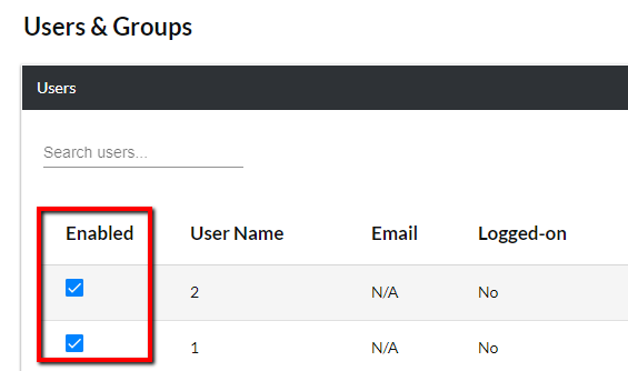

Los usuarios de BriefCam recién creados se mostrarán con la casilla de verificación Habilitado seleccionada.

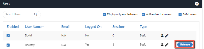

BriefCamEl cliente web de cierra sesión automáticamente después de 20 minutos (valor configurable) de inactividad del usuario para liberar la licencia. Sin embargo, si se requiere una liberación de licencia más rápida, el administrador puede liberar una licencia para un usuario haciendo clic en el botón Liberar, para que otros usuarios puedan iniciar sesión.
Una sesión de usuario no se libera inmediatamente si el usuario cierra el navegador sin hacer clic en Cerrar sesión. La sesión se liberará automáticamente después de que se agote el tiempo de espera de la sesión.

Para buscar usuarios, simplemente comience a escribir cualquier parte de su nombre en el campo de búsqueda (puede buscar solo por nombre de usuario). También puede restringir la lista desmarcando las casillas de verificación Mostrar solo usuarios habilitados, usuarios de Active Directory o usuarios SAML.
Para ordenar las columnas, haga clic en los controles de ordenación (Sort column up.png y Sort column down.png) al pasar el cursor por encima de los nombres de las columnas.

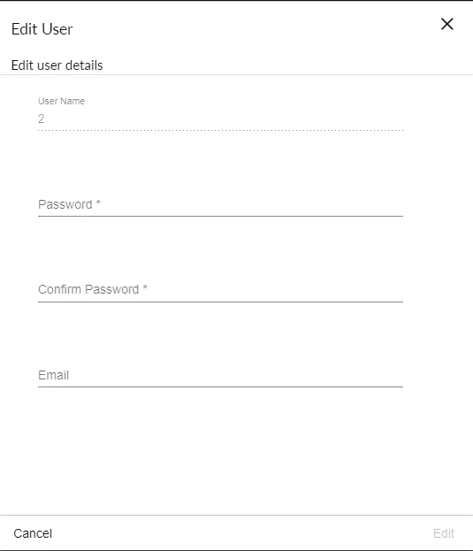

Para editar los detalles de un usuario de BriefCam estándar, haga clic en el icono de edición Edit icon white.png usuario. Aparecerá un cuadro de diálogo que le permitirá cambiar la contraseña y la dirección de correo electrónico del usuario.

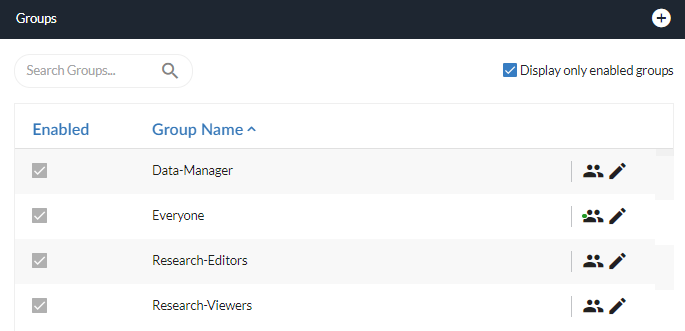

Uso de Grupos de BriefCam por Defecto
De forma predeterminada, hay cuatro grupos definidos en BriefCam.

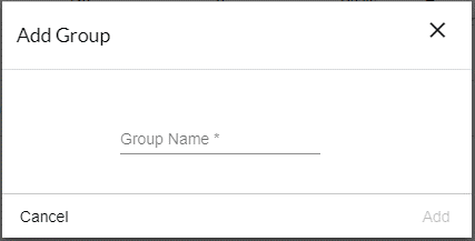

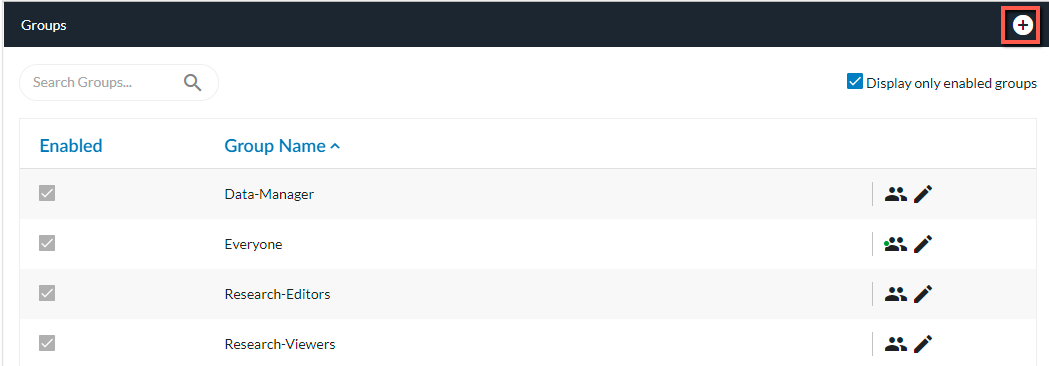

  1. Haga clic en el símbolo + a la derecha de la sección Grupos.
  2. En el cuadro de diálogo que aparece, introduzca el nombre del nuevo grupo y haga clic en Añadir.

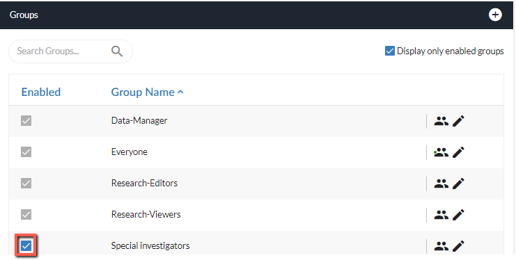

Los grupos de BriefCam recién creados se mostrarán como Habilitados en la sección Grupos de la página Usuarios y grupos.

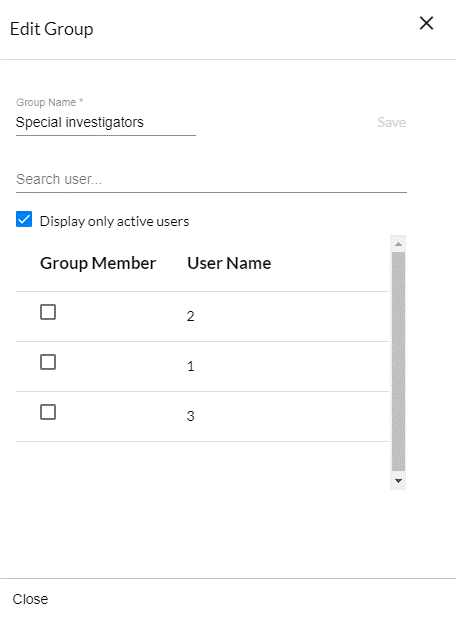

Para editar un grupo estándar de BriefCam, haga clic en el icono de edición de Edit icon white.pnga la derecha del nombre del grupo.
Aparecerá un cuadro de diálogo que le permitirá asociar o desasociar usuarios con el grupo.
Para asignar un usuario al grupo, marque la casilla de verificación correspondiente en la columna Miembro de grupo; para desasociar un usuario del grupo, desmarque la casilla de verificación.
Puede buscar usuarios y filtrar los que aparecen escribiendo cualquier parte de su nombre en el campo de búsqueda o marcando o deshabilitando la casilla de verificación Mostrar solo usuarios habilitados.
Tenga en cuenta que cualquier cambio realizado aquí se guarda instantáneamente, incluso al hacer clic en el botón Cerrar o en el botón x en la esquina superior derecha del cuadro de diálogo o al pulsar Esc.
