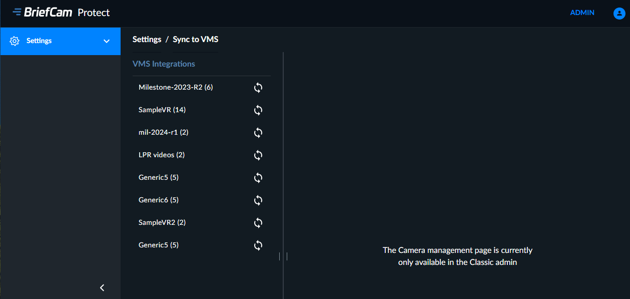

  2. Busque el VMS que desea sincronizar, haga clic en el icono Sincronizar con VMS ( Sync_to_VMS_icon_2025R1.PNG).

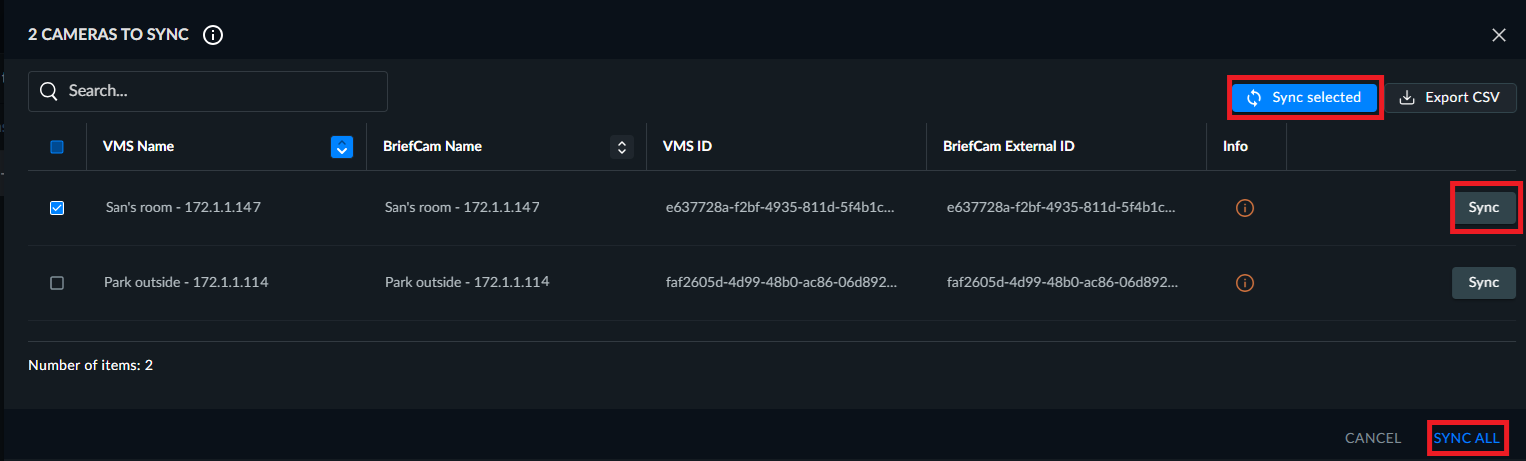

  3. Ahora sincronizará las cámaras utilizando uno de los siguientes métodos:
    • Sincronice una cámara individual haciendo clic en el botón Sincronizar .
    • Seleccione varias cámaras y haga clic en el botón Sincronizar seleccionado .
    • Sincronice todas las cámaras haciendo clic en el botón SYNC ALL .
    Verá una lista de todas las cámaras que han cambiado desde la última sincronización.

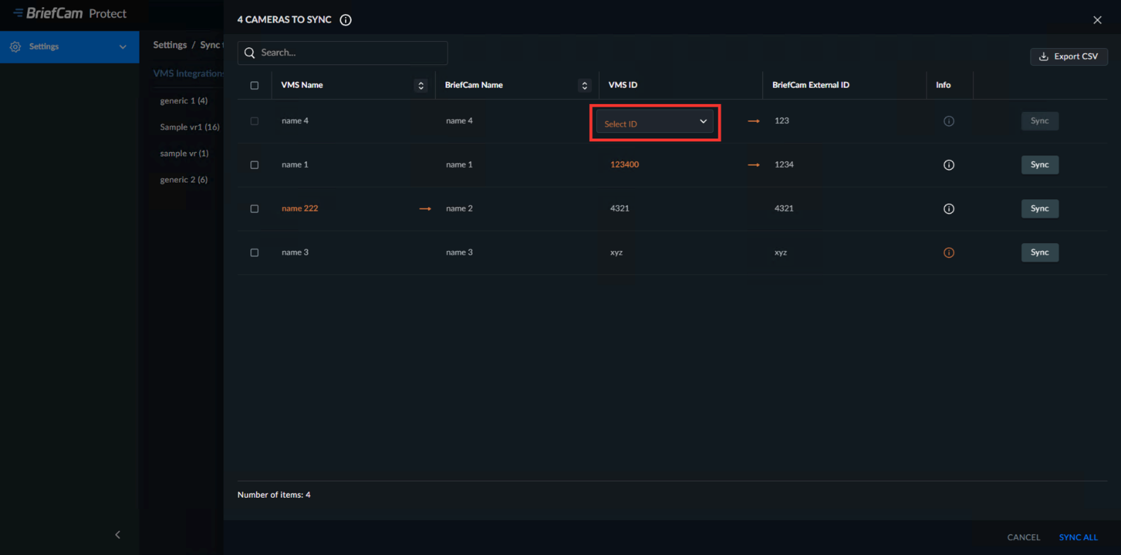

  4. Si existen varios ID para la misma cámara, aparecerá una lista desplegable donde primero debe seleccionar el ID correspondiente.
    Sync to VMS errors
