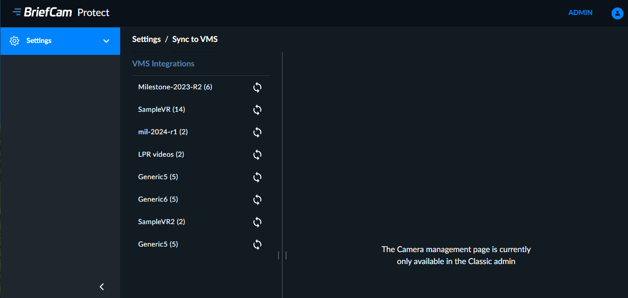

  2. Um das VMS zu finden, das Sie synchronisieren möchten, klicken Sie auf das Symbol Sync to VMS ( Sync_to_VMS_icon_2025R1.PNG).

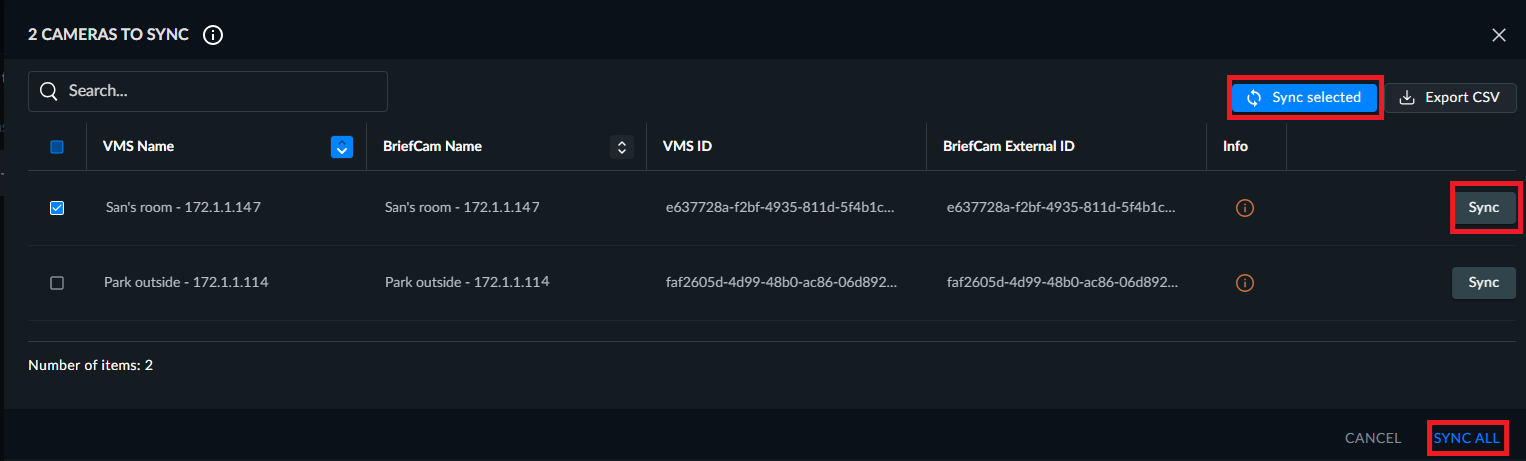

  3. Sie werden nun die Kameras mit einer der folgenden Methoden synchronisieren:
    • Synchronisieren Sie eine einzelne Kamera, indem Sie auf die Schaltfläche Sync klicken.
    • Wählen Sie mehrere Kameras aus und klicken Sie auf die Schaltfläche Ausgewählte synchronisieren .
    • Synchronisieren Sie alle Kameras, indem Sie auf die Schaltfläche SYNC ALL klicken.
    Sie sehen eine Liste aller Kameras, die sich seit der letzten Synchronisierung geändert haben.
    Kameras, die in dieser Liste erscheinen, erfüllen eines oder mehrere der folgenden Kriterien:
    • Wenn die BriefCamKamera denselben Namen wie die VMS-Kamera hat, die IDs jedoch unterschiedlich sind. Wenn Sie auf die Schaltfläche Synchronisieren klicken , überschreibt die VMS-ID die BriefCam-ID .
    • Wenn die BriefCamKamera dieselbe ID wie die VMS-Kamera hat, die Namen jedoch unterschiedlich sind. Wenn Sie auf die Schaltfläche Sync Name klicken, überschreibt der VMS-Name den BriefCam-Namen.
    • Name und ID sind identisch, die zusätzlichen Kameradaten sind jedoch unterschiedlich. In diesem Fall erscheint die Schaltfläche Informationen in Gelb. Klicken Sie auf die Schaltfläche, um die Unterschiede anzuzeigen.
    • Name und ID stimmen nicht überein. Überprüfen Sie in diesem Szenario die Kamera im VMS.
    • Das VMS hat einige Namen mit derselben ID. BriefCamunterstützt keine Duplizierung von Namen innerhalb desselben Verzeichnisses.

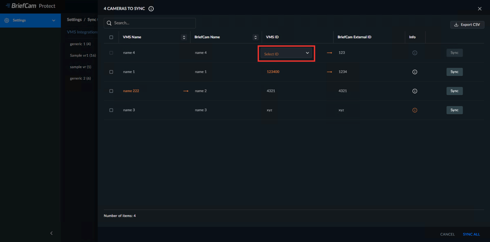

  4. Wenn mehrere IDs für dieselbe Kamera vorhanden sind, wird eine Dropdown-Liste angezeigt, in der Sie zuerst die entsprechende ID auswählen müssen.
