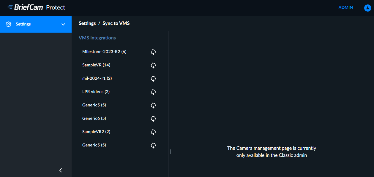

  2. Find den VMS, du ønsker at synkronisere, ved at klikke på ikonet Sync to VMS (Synkroniser til VMSSync_to_VMS_icon_2025R1.PNG).

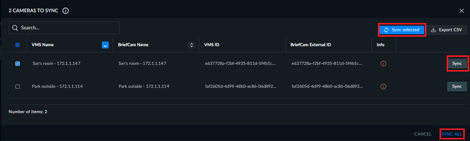

  3. Du vil nu synkronisere kameraer ved hjælp af en af følgende metoder:
    • Synkroniser et individuelt kamera ved at klikke på knappen Synkroniser.
    • Vælg flere kameraer og klik på knappen Synkroniser valgte.
    • Synkroniser alle kameraerne ved at klikke på knappen SYNKRONISER ALLE.
    Du vil se en liste med alle de kameraer, der er blevet ændret siden sidste synkronisering.
    Kameraer, der bliver vist på denne liste, vil opfylde et eller flere af disse kriterier:
    • Hvis BriefCam kameraet har samme navn som VMS-kameraet, men id'erne er forskellige. Når du klikker på Sync-knappen, vil VMS-id overskrive BriefCam-id.
    • Hvis BriefCam kameraet har samme ID som VMS-kameraet, men navnene er forskellige. Når du klikker på knappen Synkroniseringsnavn, vil VMS-navnet overskrive BriefCam-navnet.
    • Navnet og id'et er det samme, men yderligere kameraoplysninger er forskellige. I så fald vil informationsknappen blive vist med gult. Klik på knappen for at se forskellene.
    • Der er en uoverensstemmelse mellem navn og id. I så fald skal du tjekke kameraet i VMS-systemet.
    • VMS-systemet har nogle få navne med samme id. BriefCam Understøtter ikke duplikering af navne i den samme mappe.
    Ved at synkronisere navnet eller id'et vil alle yderligere oplysninger, for eksempel logisk sti, koordinater og tidszone, blive overskrevet i BriefCam. Hvis den BriefCam indeholder manuelt tilføjede oplysninger, og VMS-systemet ikke gør det, vil værdien NULL fra VMS-systemet under synkroniseringen ikke overskrive oplysningerne i BriefCam.

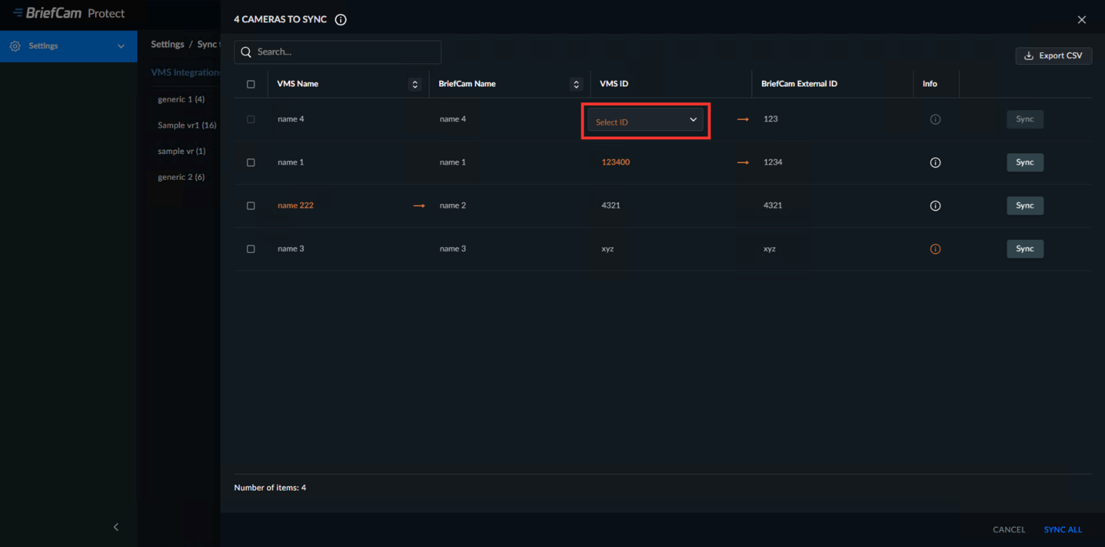

  4. Hvis der findes flere id'er for det samme kamera, vil der blive vist en rulleliste, hvor du først skal vælge det relevante id.
