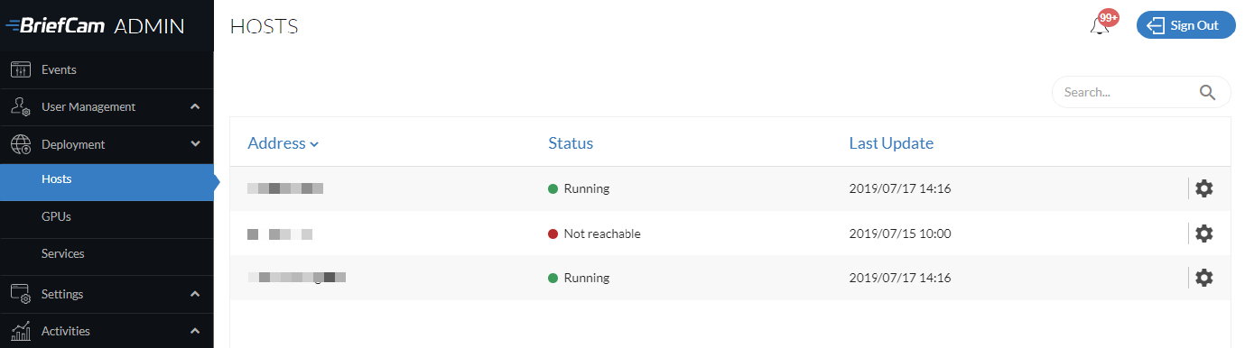

Værter

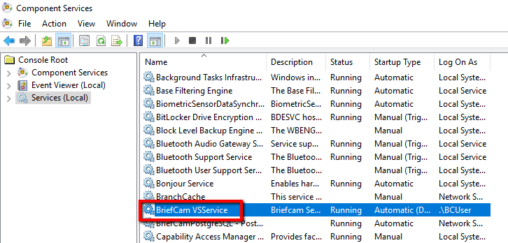

Når BriefCamer installeret, er en BriefCam tjeneste, VSS - tjenesten , registreret på operativsystemet. Denne tjeneste er ansvarlig for at starte, stoppe og administrere yderligere BriefCamtjenester såsom Processing Server og Rendering Service . Hvis BriefCam VSS-tjenesten kører, registreres den som vært på Hosts -skærmen i .BriefCam Administrator Console
Skærmen Værter indeholder en liste over de computere, hvor der BriefCamer installeret en VSS - BriefCamtjeneste .
For hver vært skal du klikke på indstillingsikonet Admin Settings icon.pngog vælge de tjenester, der skal køre på værten. Kun tjenester, der understøttes af værten, vil blive vist på listen.
For værter for næste generations system er der intet ikon med indstillinger .Admin Settings icon.png

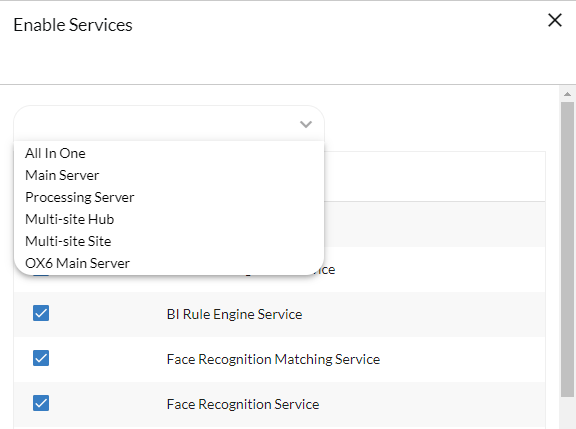

I stedet for at vælge tjenesterne individuelt kan du bruge menuen Skabeloner til at vælge de relevante tjenester til forskellige typer installation. Du kan derefter brugertilpasse de valgte indstillinger til din specifikke konfiguration. Følgende er de tilgængelige skabeloner:
  • All In One – Alle relevante tjenester er valgt
  • Hovedserver – Alle relevante tjenester (On-Demand-behandlingsserveren og Real-Time-behandlingsserveren er ikke valgt)
  • Processing Server – Kun Processing Server er valgt
  • Hub til flere steder – Der er valgt tjenester, der er specifikke for hubben
  • Sted med flere systemer – Der er valgt specifikke tjenester for et system
  • OX6 Main Server – Tjenester, der er specifikke for en server, som skal køre Next-Gen-systemet, er valgt.

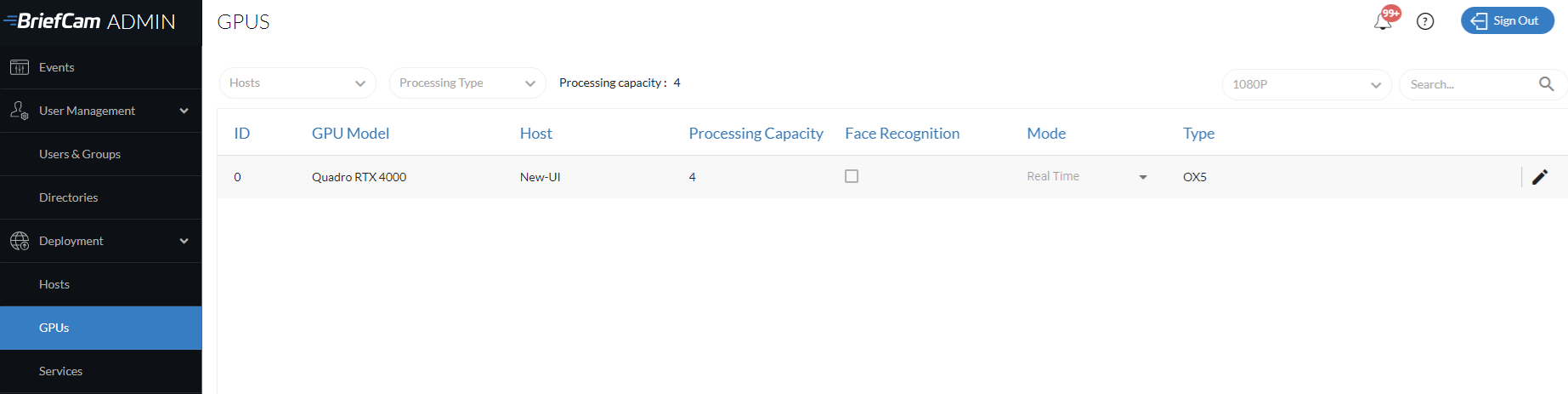

For hver computer, der indeholder en Processing Server eller Alert Processing Server , skal du konfigurere computerens GPU'er.
Pas på
BriefCam understøtter ikke brug af mere end en type GPU på den samme maskine.
Behandlingskapacitet
I kolonnen Behandlingskapacitet kan du tildele en kapacitet til en GPU, så den ikke overudnyttes med regler. Dette bruges sammen med muligheden for at indstille en processorvægt for hvert kamera.
Vægtningssystemet gælder kun for behandling i realtid. Alle on-demand-opgaver behandles som havende en forarbejdningsvægt på 1.
Øverst på skærmen vises den totale behandlingskapacitet.
For GPU'er, der er konfigureret i realtid, skal du indstille behandlingskapaciteten ved hjælp af Understøttet NVIDIA GPU-hardwaretabellen. Find den GPU, der bedst beskriver dit miljø, og kopier værdien fra kolonnen Realtidskanaler til kolonnen Processeringskapacitet på GPU -Understøttet NVIDIA GPU-hardwareskærmen.
Den faktiske nødvendige processorkapacitet kan være højere eller lavere afhængigt af aktivitetsniveauet i scenen. Derfor skal du, når du opsætter systemet, kontrollere, om reglerne fungerer som forventet. Hvis de ikke er, så juster kameraernes processorvægt for at sikre, at den afspejler opløsningen og scenekompleksiteten.
Hvis antallet af RESPOND-kanaler og behandlingskapacitet er for højt, vil der generelt ske behandlingsnedbrud, og regler vil blive inaktive. I dette tilfælde skal du sænke behandlingskapaciteten.

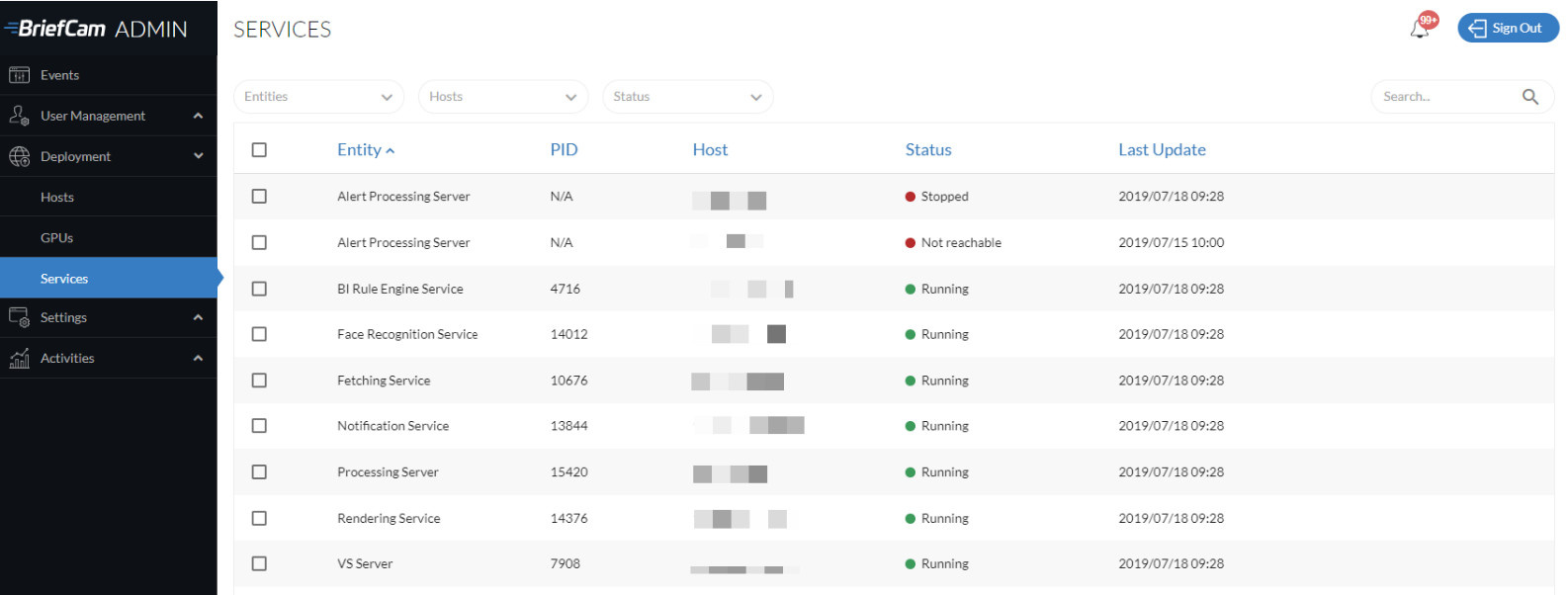

Tjenester
I enkeltstående installationer og systeminstallationer er skærmen Tjenester en centraliseret visning af alle de tilgængelige BriefCamtjenester i BriefCamklyngen.
I hubimplementeringer viser skærmen Tjenester de tjenester, der er tilgængelige for den specifikke hub.

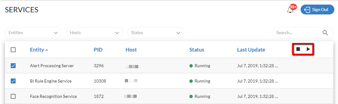

Når der peges på en tjeneste, er der op til fire knapper tilgængelige: eksportlogfil, stop, start og genstart.
Knappen Genstart genstarter en tjeneste, der kører, eller starter en stoppet tjeneste.
Du kan starte eller stoppe flere tjenester ved at vælge flere tjenester og klikke på start- eller stop-ikonet øverst til højre på skærmen. For at genstarte flere tjenester skal du klikke på stop-ikonet og så på start-ikonet.
BriefCamNår klyngeopsætningen er fuldført, skal du sørge for at klikke på knappen Start for de relevante tjenester.
Hvis en tjenestes status er stoppetStopped icon.png, og du ikke har brug for denne tjeneste, er det bedst at gå til skærmen Værter og deaktivere tjenesten for at spare på ressourcer. Når du deaktiverer en tjeneste fra skærmen Værter , vil den ikke længere blive vist på skærmen Tjenester . Hvis du f.eks. har en enkelt GPU, der er konfigureret som On Demand, og du har valgt All-In-One- skabelonen, vil Alarmbehandlingstjenesten have statusStoppet.
Status for tjenesterne kan også ses øverst på hændelsesskærmen og er farvekodet som følger:
  • Grøn – Alle tjenester af denne type kører.
  • Gul – Mindst en tjeneste af denne type kører ikke.
  • Rød – Alle tjenester af denne type kører ikke.
