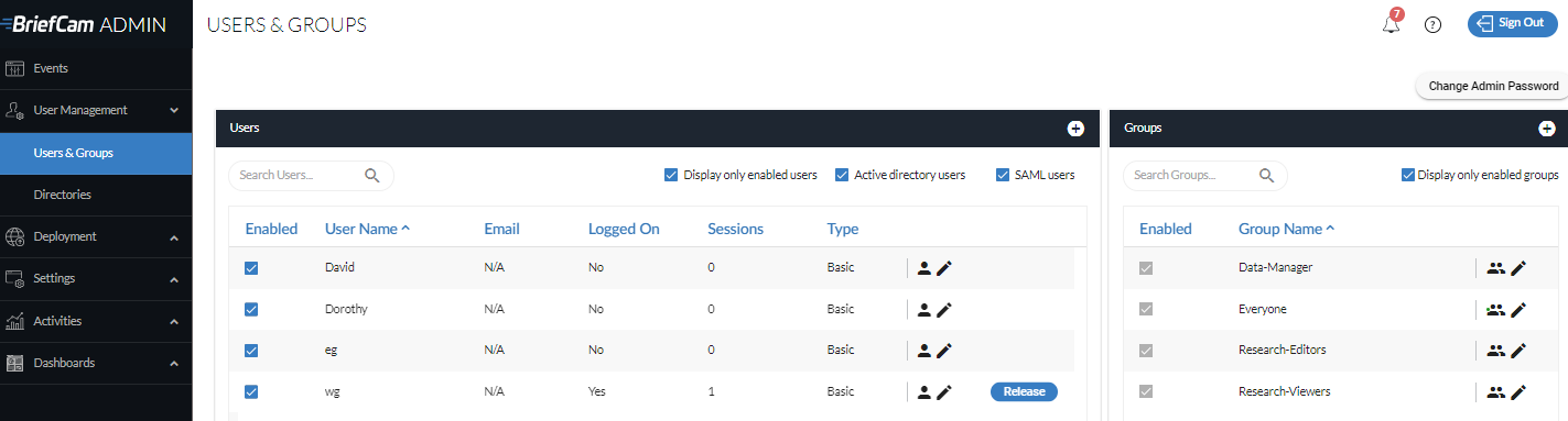

Para acessar a administração de usuários e grupos baseada na Web, clique e expanda Gerenciamento de usuários no menu esquerdo do BriefCam Administrator Console. Em seguida, clique em Usuários e grupos.

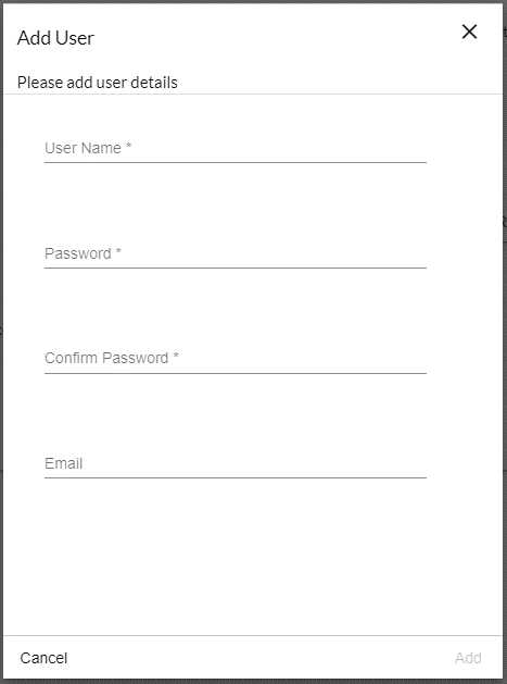

Para adicionar um novo BriefCamusuário padrão:
  1. Clique no símbolo + à direita da seção Usuários .
  2. Na caixa de diálogo que aparece, selecione o Tipo de Usuário ( Básico ou Administrativo ).
  3. Insira o nome do novo usuário, insira e confirme a senha desse usuário, opcionalmente insira um endereço de e-mail e clique em Adicionar . Observe que caracteres não ingleses não são compatíveis com senhas.

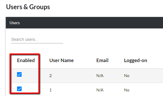

BriefCamUsuários recém-criados serão listados com a caixa de seleção Ativado selecionada.

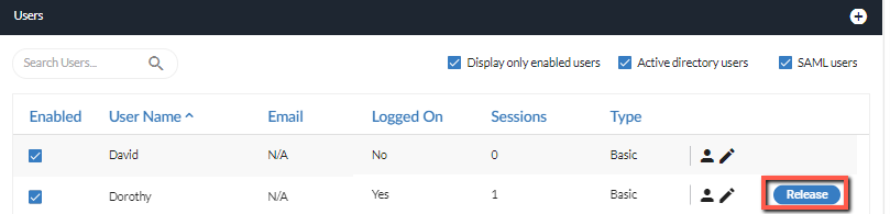

BriefCam O Web Client do para-raios sai automaticamente após 20 minutos (valor configurável) de inatividade do usuário para liberar a licença. No entanto, se for necessária uma liberação de licença mais rápida, o administrador pode liberar uma licença para um usuário clicando no botão Liberar , para que outros usuários possam fazer login.
Uma sessão de usuário não é liberada imediatamente se o usuário fechar o navegador sem clicar em Sair . A sessão será liberada automaticamente após o tempo limite da sessão.

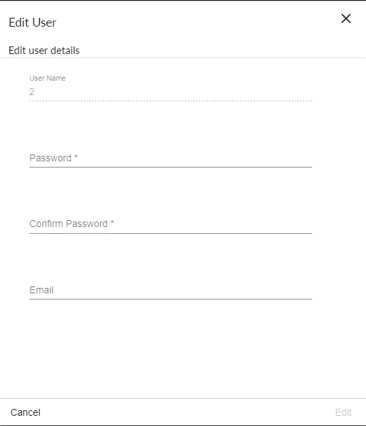

Para editar os detalhes de um BriefCamusuário padrão , clique no Edit icon white.pngícone de edição do usuário. Isso mostrará uma caixa de diálogo que permite alterar a senha e o endereço de e-mail do usuário.

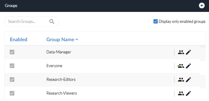

Por padrão, há quatro grupos definidos em .BriefCam

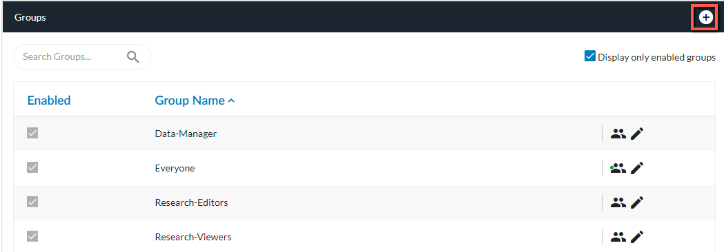

  1. Clique no símbolo + à direita da seção Grupos .

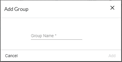

  2. Na caixa de diálogo que aparece, insira o nome do novo grupo e clique em Adicionar .

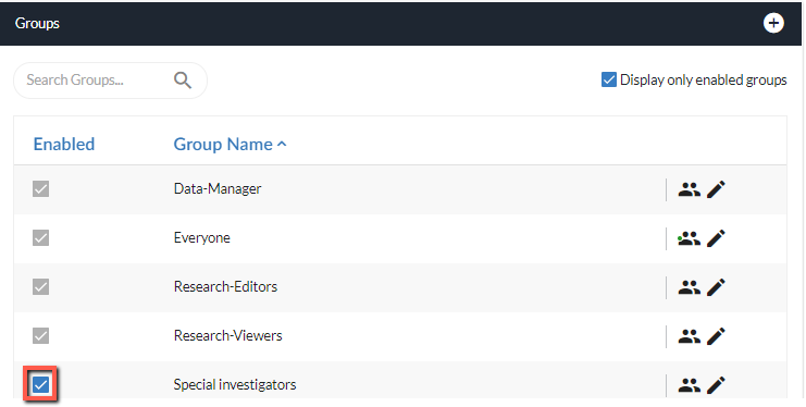

Os BriefCamgrupos recém-criados serão listados como Ativado na seção Grupos da página Usuários e grupos .

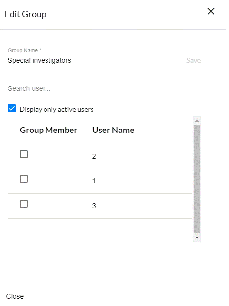

Para editar um grupo padrão do BriefCam, clique no Edit icon white.pngícone de edição à direita do nome do grupo.
Isso mostrará uma caixa de diálogo que permite associar ou desassociar usuários do grupo.
Para atribuir um usuário ao grupo, marque a respectiva caixa de seleção na coluna Membro do grupo ; para desassociar um usuário do grupo, desmarque a caixa de seleção.
Você pode pesquisar usuários e filtrar aqueles listados digitando qualquer parte de seu nome no campo de pesquisa ou marcando ou desativando a caixa de seleção Exibir apenas usuários ativados .
Observe que todas as alterações feitas aqui são salvas instantaneamente, mesmo ao clicar no botão Fechar ou no botão x no canto superior direito da caixa de diálogo ou pressionar Esc .
