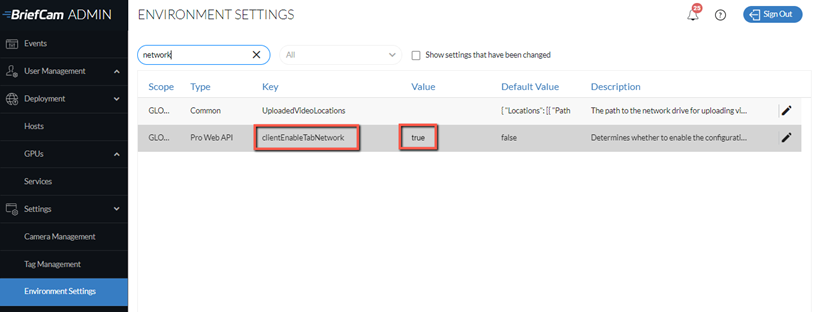

  1. Na tela Configurações de ambiente, defina a configuração clientEnableTabNetwork como true.

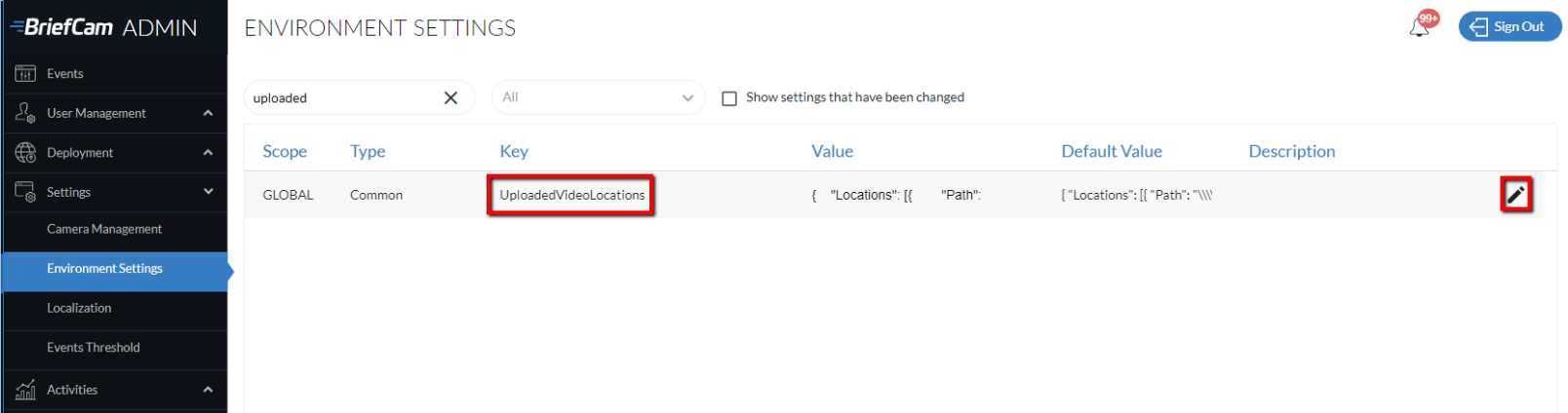

  2. Na configuração UploadedVideoLocations, atualize o arquivo json clicando no ícone de ediçãoEdit icon white.png. Na seção de localização, insira o caminho para a unidade de rede. Observe que para cada barra invertida dentro do caminho, você precisa adicionar uma barra invertida adicional.
Exemplo:
{ "Locations": [{
"Path": "\\\\network-video\\limitedAccessVideos"
"Path": "\\\\network-video\\video-DB"

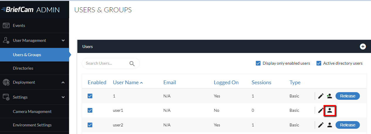

  3. Na tela Usuários e grupos, clique no ícone de permissões para os usuários e/ou grupos para os quais você deseja ativar a guia Rede.

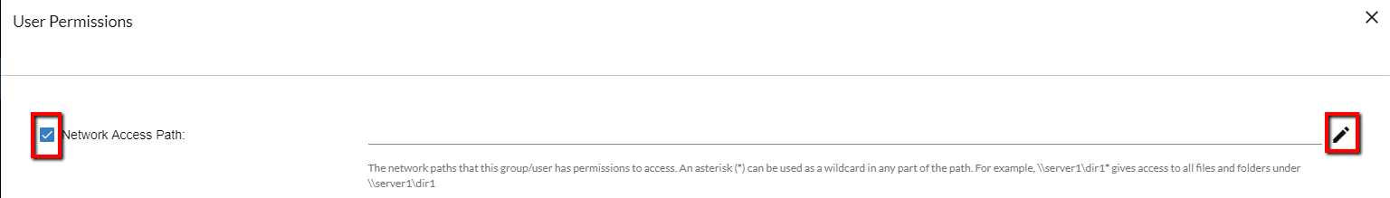

  4. Marque a caixa de seleção Caminho de acesso à rede e clique no ícone de ediçãoEdit icon white.png.
  5. Defina o valor como * para todas as pastas ou uma definição de acesso mais restritiva.

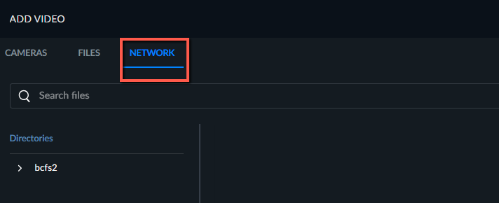

  7. Os usuários verão agora uma guia adicional Rede no diálogo Adicionar fonte (veja a imagem abaixo) e podem selecionar fontes de vídeo da unidade NAS. Os arquivos serão transferidos diretamente para o servidor de processamento e não roteados pela máquina do usuário.
