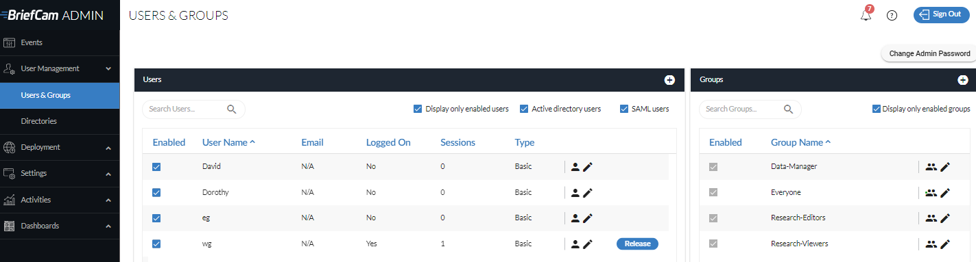

Webベースのユーザーおよびグループ管理にアクセスするには、の左側のメニューにあるユーザー管理をクリックして展開しますBriefCam Administrator Console。次に、Users & Groups(ユーザーとグループ)をクリックします。

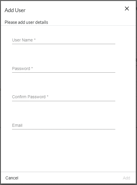

  2. 表示されるダイアログで、ユーザータイプ(基本または管理者)を選択します。
  3. 新しいユーザーの名前を入力し、このユーザーのパスワードを入力して確認し、オプションで電子メールアドレスを入力して、追加をクリックします。英語以外の文字はパスワードでサポートされませんのでご注意ください。

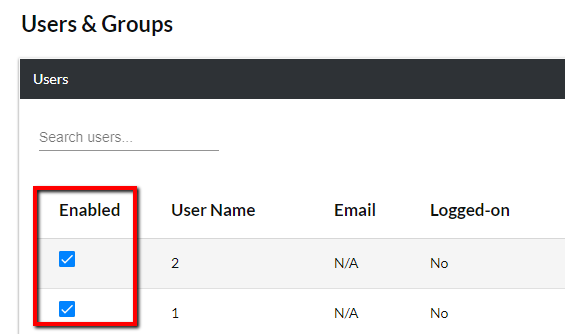

新しく作成されたBriefCamユーザーは、有効のチェックボックスが選択された状態で一覧表示されます。

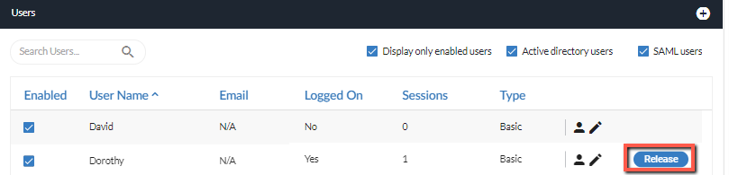

BriefCamユーザーが非アクティブの状態が20分(設定可能な値)経過すると、Webクライアントは自動的にサインアウトし、ライセンスを解放します。ただし、より迅速なライセンスのリリースが必要な場合は、システム管理者がリリースボタンをクリックしてユーザーのライセンスをリリースし、他のユーザーがサインインできるようにします。
ユーザーセッションは、ユーザーがSign Out(サインアウト)をクリックせずにブラウザを閉じるとすぐには解放されません。セッションは、セッションタイムアウト後、自動的に解放されます。

ユーザーを検索するには、検索フィールドにユーザーの名前の一部を入力します(ユーザー名でのみ検索できます)。 また、Display only enabled users(有効なユーザーのみ表示)、Active Directoryユーザー、またはSAML users(SAMLユーザーのみ表示)のチェックボックスを外して、リストを絞り込むこともできます。
列を並べ替えるには、列名にカーソルを合わせて、並べ替えコントロール(Sort column up.pngおよびSort column down.png)をクリックします。

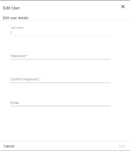

標準BriefCamユーザーの詳細を編集するには、 ユーザーの編集Edit icon white.pngアイコンをクリックします。これにより、ユーザーのパスワードとメールアドレスを変更するためのダイアログが表示されます。
標準BriefCamユーザーを無効にするには、[Enabled]列の下の各チェックボックスのチェックを外します。無効にされたユーザーはで定義されたままになりますがBriefCam、再度有効にしBriefCamない限り、ログインできなくなります。

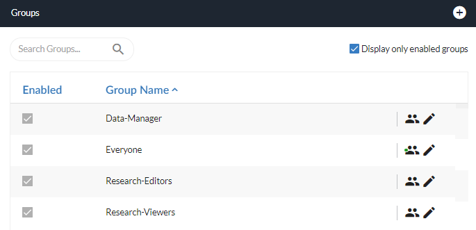

デフォルトでは、で4つのグループが定義されています。BriefCam
Researchグループ
Research-EditorsまたはResearch-Viewersグループに属するユーザーのみが「RESEARCH」タブにアクセスできます。デフォルトでは、RESEARCHライセンスは5人のユーザーに付与されます:編集者1人と4人の閲覧者。
注意
同じユーザーを両方のRESEARCHグループに追加しないことが重要です。両方を選択した場合は、Research-Editorsグループが使用されます。

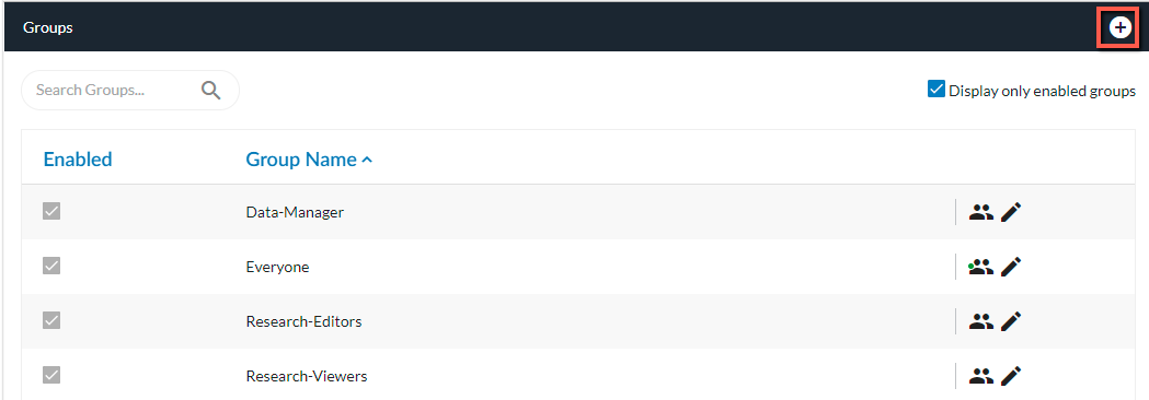

標準BriefCamグループの追加
新しい標準BriefCamグループを追加するには:
  1. Groupsセクションの右側にある+マークをクリックします。

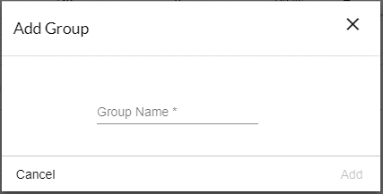

  2. 表示されるダイアログで、新しいグループの名前を入力し、追加をクリックします。

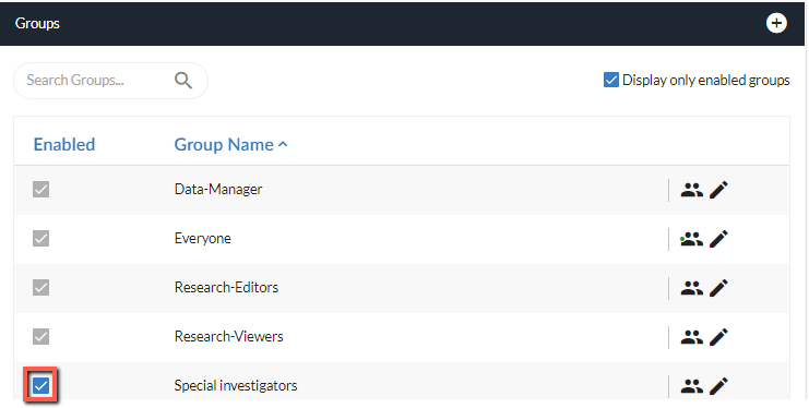

新しく作成BriefCamされたグループは、Users & Groups(ユーザーとグループ)ページのGroups(グループ)セクションの下にEnabled(有効)として表示されます。

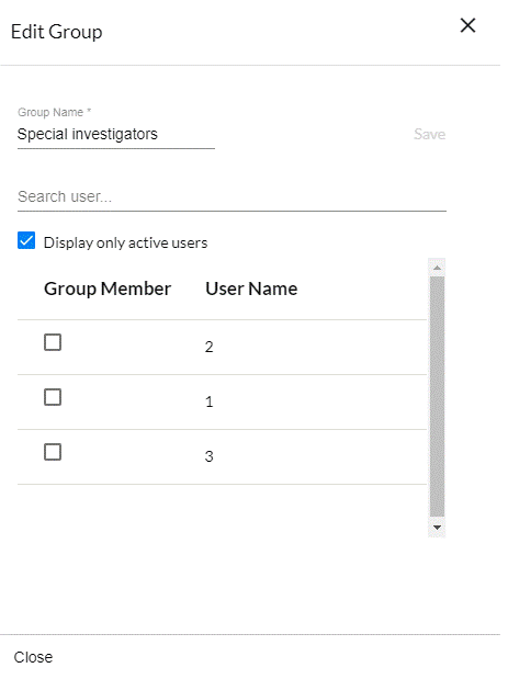

標準のBriefCamグループを編集するには、グループ名の右側にある編集Edit icon white.pngアイコンをクリックします。
これにより、ユーザーをグループに関連付けたり、グループから外したりするためのダイアログが表示されます。
ユーザーをグループに割り当てるには、Group Member(グループメンバー)列の下の各チェックボックスをチェックします。ユーザーをグループから外すには、チェックボックスのチェックを外します。
ユーザーを検索し、リストされているユーザーを絞り込むには、検索フィールドにユーザーの名前の一部を入力するか、「有効なユーザーのみ表示」チェックボックスにチェックを入れるか、チェックを外します。
ここで行った変更は、ダイアログの右上隅にあるClose(閉じる)ボタンまたはxボタンをクリックしたり、Escキーを押したりした場合でも、即座に保存されます。
