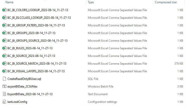

Di seguito è riportato un esempio dei file esportati.
I file CSV esportati sono:

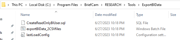

  1. Sul computer in cui è installato RESEARCH, aprire la cartella: C:\Program Files\BriefCam\RESEARCH\Tools\ExportBIData. In questa cartella troverai i file necessari per esportare i dati RESEARCH di BriefCam.
  2. Se il database è installato su un computer diverso dal server, copiare questa cartella sul computer del database (può essere incollata sul desktop).

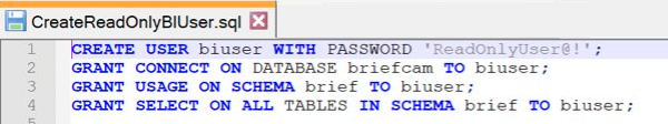

  3. Creare un utente BI che avrà accesso alla lettura dal database (è necessario eseguire questi passaggi una sola volta):
    1. Aprire il CreateReadOnlyBIUserfile e copiare il SQL scritto nel file.

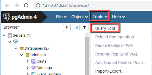

    2. Dalla C:\PostgreSQL\pgAdmin 4\bincartella, eseguire il pgAdmin4.exefile.

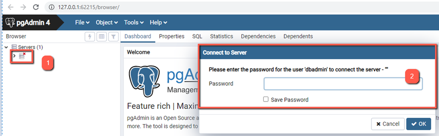

    3. Connettersi al server BriefCam .
    4. Fare clic con il pulsante destro del mouse sul server briefcam e selezionare Strumenti > Query Tool .

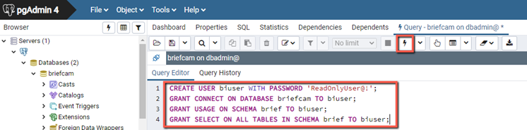

    5. Incolla la query ed eseguila cliccando sull’icona del fulmine.
    6. Ora dovresti essere in grado di vedere un messaggio Query restituito correttamente.
