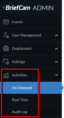

La sezione Attività (vedere di seguito) offre una vista consolidata di tutte le richieste di VIDEO SYNOPSISgenerazione registrate sul BriefCamserver (sia on-demand che in tempo reale) e un registro attività utente delle attività.

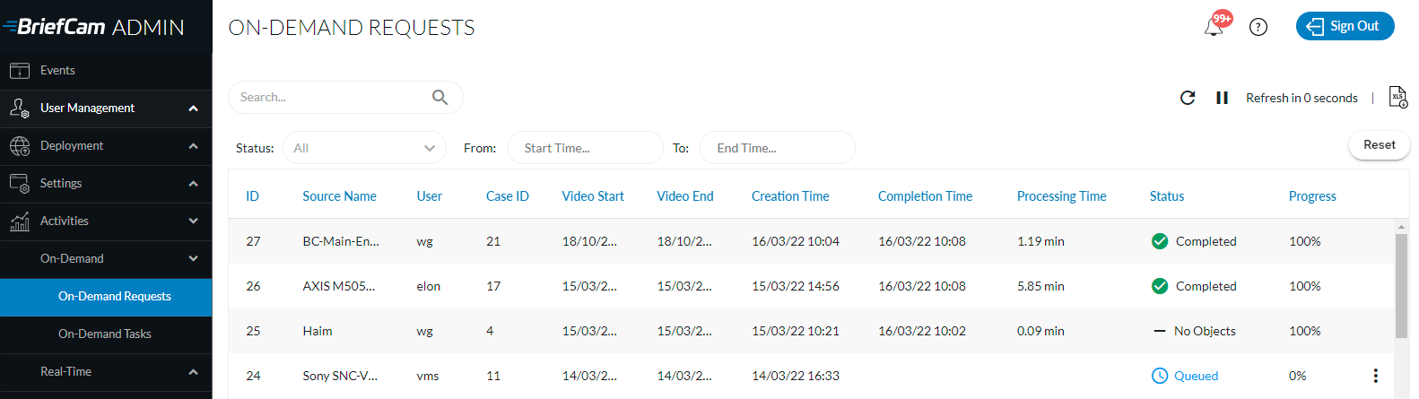

Nella sezione Su richiesta sono presenti due sottosezioni: Richieste su richiesta e Attività su richiesta .
Le informazioni presentate per le singole attività di generazione della sinossi includono ID univoco, nome della fonte, utente, ID del caso, ora di inizio e di fine, avanzamento, data di creazione, ora di elaborazione, stato della richiesta corrente (elaborazione, in coda, ecc.) e avanzamento. Nota che è possibile vedere il nome del caso anche passando con il mouse sull'ID del caso.
Per comprendere i vari elementi temporali, vedere le descrizioni delle colonne pertinenti qui di seguito:
  • Inizio video : l'ora di inizio selezionata quando si aggiunge la fonte al caso.
  • Fine video: l'ora di fine selezionata quando si aggiunge la fonte al caso.
  • Ora di creazione : l'ora in cui la fonte video è stata aggiunta al caso.
  • Tempo di completamento : il tempo di completamento dell'ultima attività di elaborazione gestita (incluso il completamento con errori parziali e di errore).
  • Tempo di elaborazione: il tempo che intercorre tra l' ora di creazione e l' ora di completamento . Questo include il tempo in cui le attività erano in coda.

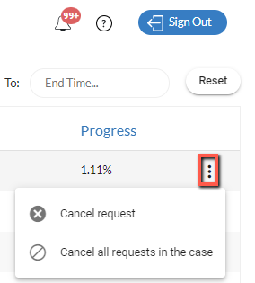

È possibile fare clic sui puntini di sospensione verticali a destra della colonna Avanzamento e scegliere di annullare una richiesta specifica ( Annulla richiesta ) o di annullare tutte le attività associate a un caso specifico ( Annulla tutte le richieste nel caso ). Le attività di elaborazione avranno quindi uno stato di errore, che indica che l'elaborazione video è stata annullata in anticipo. L'utente finale avrà accesso al caso dal modulo REVIEW e potrà vedere i risultati dell'elaborazione parziale del video elaborato prima dell'azione di annullamento.

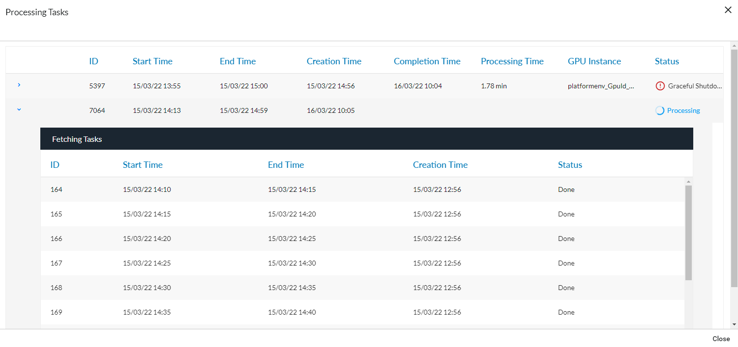

È possibile fare clic su ogni riga per aprire una schermata con i dettagli di tutte le attività di elaborazione associate a questa attività di sinossi e di tutte le attività di recupero associate a ciascuna attività di elaborazione (come mostrato nell'immagine sottostante).
È quindi possibile fare clic su una delle righe delle attività di elaborazione per recuperare le informazioni sulle attività di recupero (se disponibili).

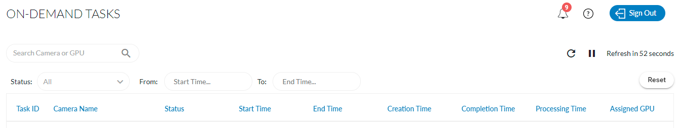

La schermata Attività su richiesta visualizza informazioni sulle attività di elaborazione.
  • Ora di inizio : BriefCaml'ora in cui il motore ha iniziato a suddividere la fonte video in blocchi.
  • Ora di fine : BriefCaml'ora in cui il motore ha finito di scomporre la fonte video in blocchi.
  • Ora di creazione : l'ora in cui l'attività di elaborazione è stata aggiunta alla coda.
  • Tempo di completamento : il tempo di completamento dell'attività di elaborazione (incluso il completamento con errori parziali e di errore).
  • Tempo di elaborazione: il tempo che intercorre tra l'ora di creazione e l'ora di completamento. Questo include il tempo in cui le attività erano in coda.
Dalla parte superiore dello schermo è possibile:
  • Aggiornare l'elenco delle attività attualmente attive in qualsiasi momento facendo clic sul pulsante Ricarica ( Reload admin.png). Quando si fa clic sul pulsante Ricarica, l'ordinamento e i filtri vengono mantenuti.
  • Impostare lo schermo per aggiornare ogni 60 secondi facendo clic sulla freccia a sinistra dell'opzione Aggiorna in 60 secondi .
  • Filtra per stato e ora di creazione. È possibile selezionare più stati selezionando uno stato aggiuntivo ogni volta che si apre l'elenco.
  • Ricerca per nome della telecamera e GPU assegnata.

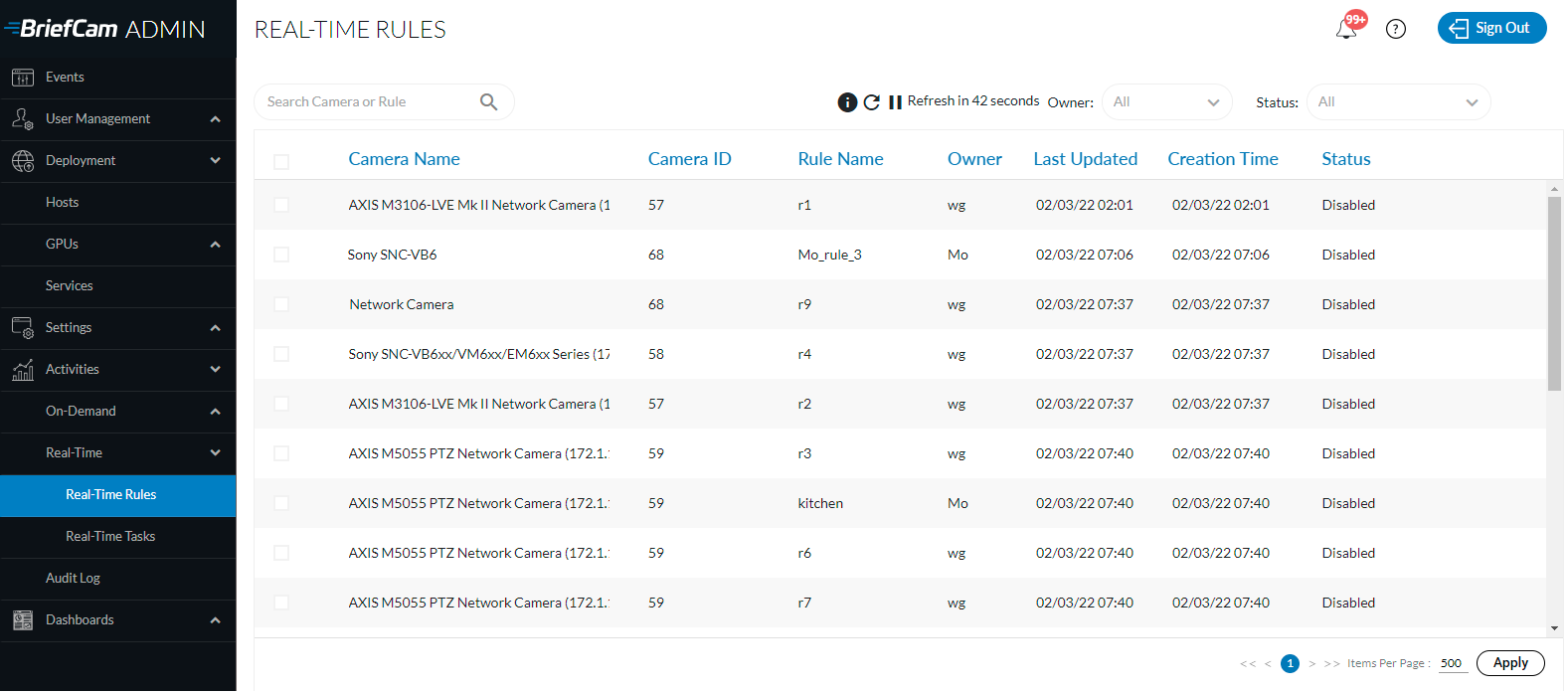

Regole in tempo reale
Questa schermata visualizza le informazioni di tutte le regole BriefCamdell'intero sistema, comprese le regole in tempo reale impostate nei moduli RESPOND e RESEARCH di.
Nota che:
  • Le regole di RESEARCH continue non sono disponibili in questa schermata.
  • Il proprietario della regola non riceverà una notifica nel client una volta che la regola è stata disabilitata/abilitata da questa schermata. Lo stato delle regole verrà aggiornato nella scheda Regole del BriefCamcliente.
  • La colonna Ultimo aggiornamento visualizza l'ora locale dell'utente (memorizzata nel database in formato UTC).

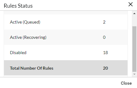

  • Scaricare un file .xlsx del registro.
  • Fare clic sul pulsante delle informazioni ( Info icon.png) per un riepilogo delle regole categorizzate in base al loro stato.
  • Filtra per proprietario o stato, cerca una telecamera o una regola e ordina ogni colonna facendo clic sull'intestazione della colonna.

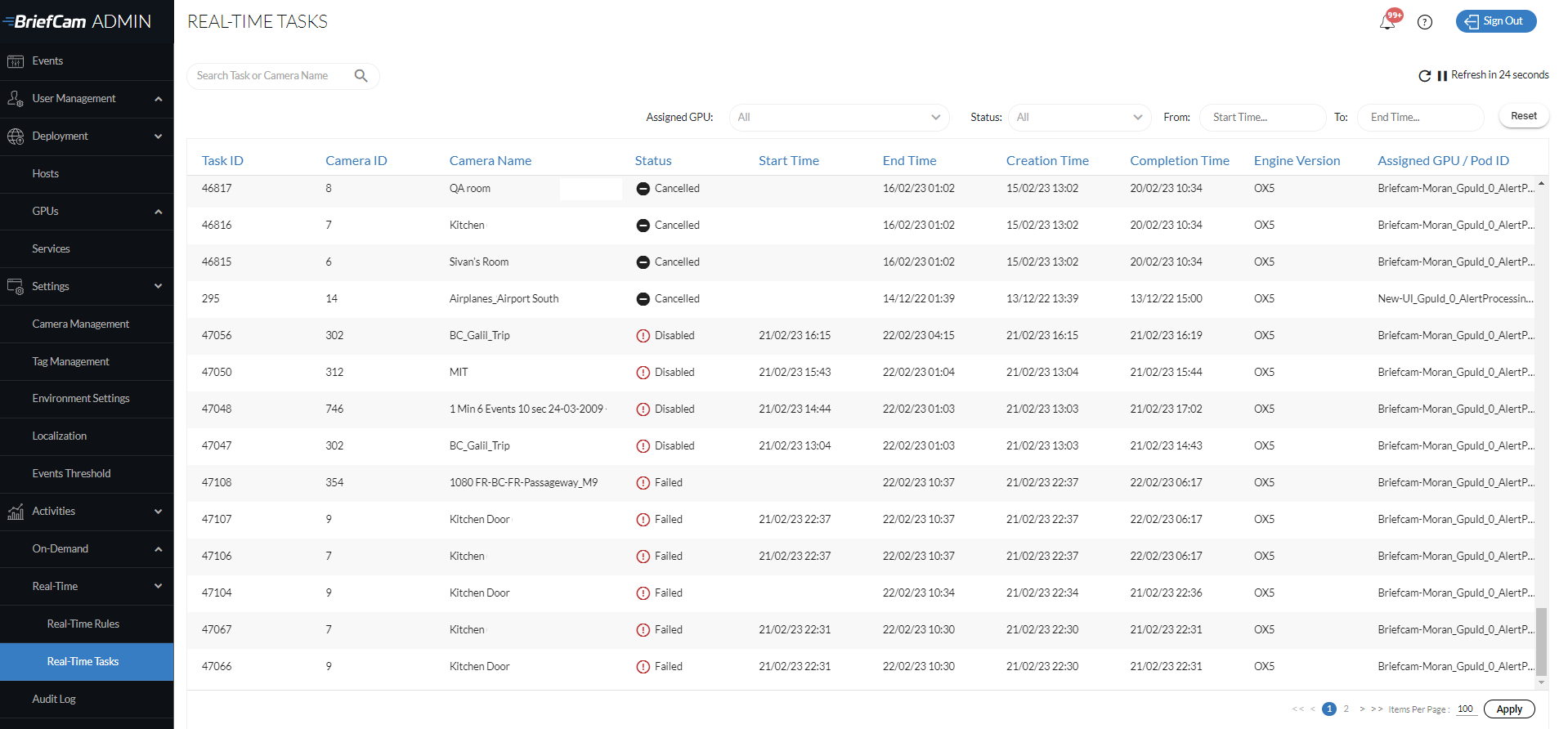

Attività in Tempo Reale
Questa schermata visualizza le informazioni per le attività in tempo reale nei moduli RESPOND e RESEARCH sia dei motori OX5 che OX6.
  • Filtra per GPU assegnata, stato o tempo di creazione ricerca per ID attività e nome telecamera e ordina ogni colonna facendo clic sull'intestazione della colonna.

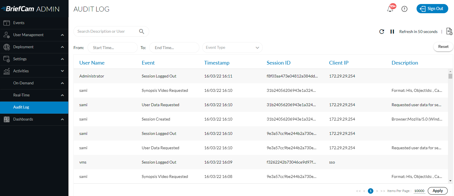

Il Registro attività utente (mostrato nell'immagine sottostante) è un registro delle attività degli utenti nel sistema. Il registro attività utente viene conservato, per impostazione predefinita, per 365 giorni. È possibile modificare questo valore nell'impostazione dell'ambiente Maintenance.AuditRetentionDays .
  • Filtra per intervallo di tempo e tipo di evento.
