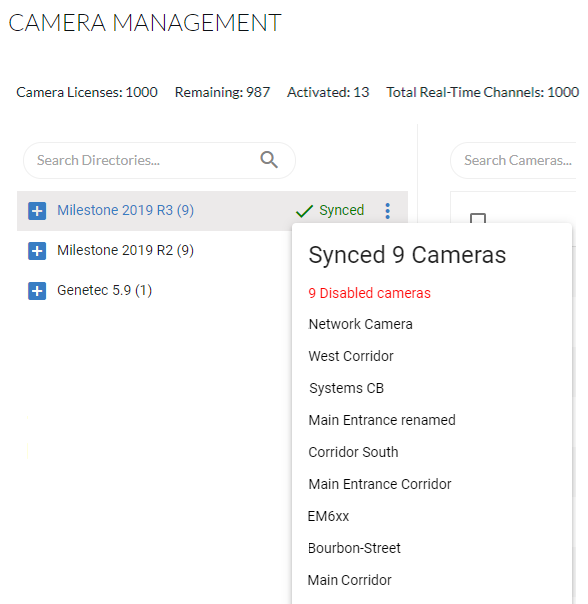

Pour synchroniser les caméras définies dans BriefCam avec les modifications apportées au VMS :
  1. Cliquez sur l’icône de zoom (Camera_zoom_icon.png) à droite du nom d’un répertoire (serveur VMS) et sélectionnez l’option Sync to VMS (Synchroniser avec le VMS).
    Notez que la synchronisation peut prendre quelques secondes.
    Lorsque des modifications sont apportées au VMS, vous cliquez sur le bouton Sync to VMS (Synchroniser avec le VMS), BriefCam:
    • Met à jour le nom de la caméra, le fuseau horaire et le chemin en fonction de la définition dans le VMS.
    • Désactive les caméras qui ont été retirées du VMS.
    • Met à jour la colonne Dernière modification dans l'écran Gestion des caméras.
    • Remplace toutes les coordonnées ajoutées manuellement.
  2. Cliquez sur le statut de synchronisation pour afficher les résultats de synchronisation, y compris les caméras synchronisées, désactivées et autres mises à jour.
