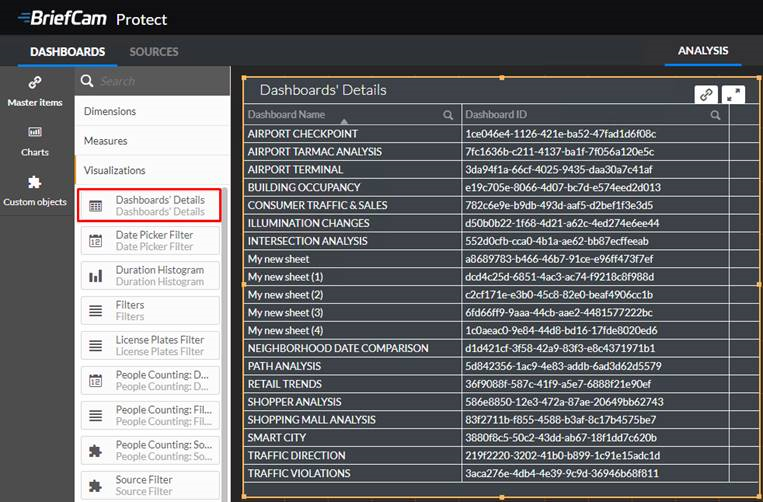

  1. Ouvrez un tableau de bord et cliquez sur Modifier .
  2. Dans les éléments principaux , cliquez sur Visualisations .
  3. Faites glisser la visualisation des détails des tableaux de bord sur le tableau de bord.

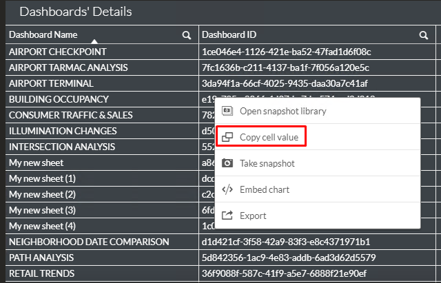

  4. Trouvez le tableau de bord que vous souhaitez comme tableau de bord par défaut.
  5. Copiez son ID en cliquant avec le bouton droit de la souris sur l’ID du tableau de bord souhaité et en cliquant sur Copier la valeur de la cellule .

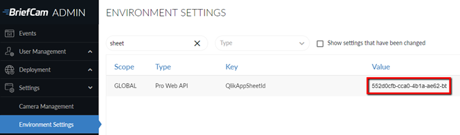

Vous devez maintenant prendre cet ID et le coller dans le .BriefCam Administrator Console
  1. Dans la section Environment Settings (Paramètres d’environnement) , recherchez le mot : .sheet
  2. Dans le paramètre QlikAppSheetId , remplacez l’ID de la colonne Valeur par l’ID du tableau de bord que vous avez trouvé ci-dessus. Pour les tableaux de bord agrégés, utilisez le paramètre QlikAggregatedAppSheetID .
