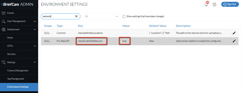

På skærmen Miljøindstillinger skal du indstille indstillingenEnableTabNetwork for klienten til sand.

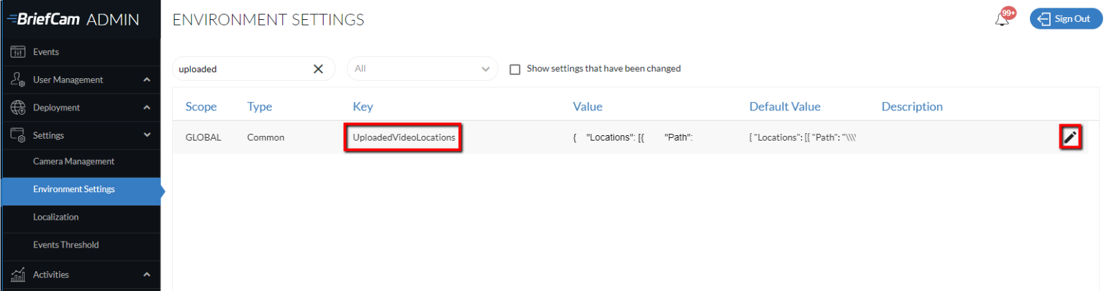

I indstillingen UploadedVideoLocations skal du opdatere json-filen ved at klikke på rediger-
ikonet. I afsnittet Placering skal du indtaste stien til netværksdrevet. Bemærk, at for hver backslash på stien skal du tilføje en ekstra backslash.
Eksempel:
{ "Locations": [{
"Path": "\\\\network-video\\limitedAccessVideos"
"Path": "\\\\network-video\\video-DB"

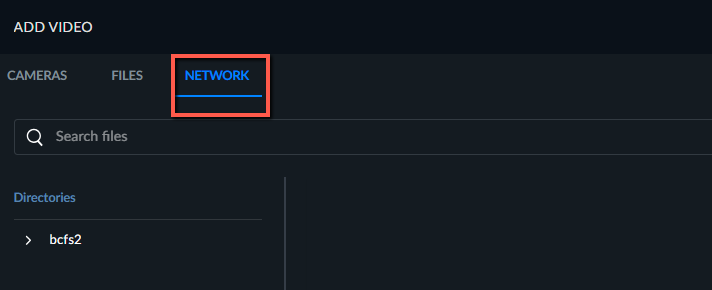

Brugere vil nu se en yderligere fane med navnet Netværk i dialogen Tilføj kilde (se billedet nedenfor) og kan vælge videokilder fra NAS-drevet. Filerne overføres direkte til behandlingsserveren og sendes ikke gennem brugerens maskine.
