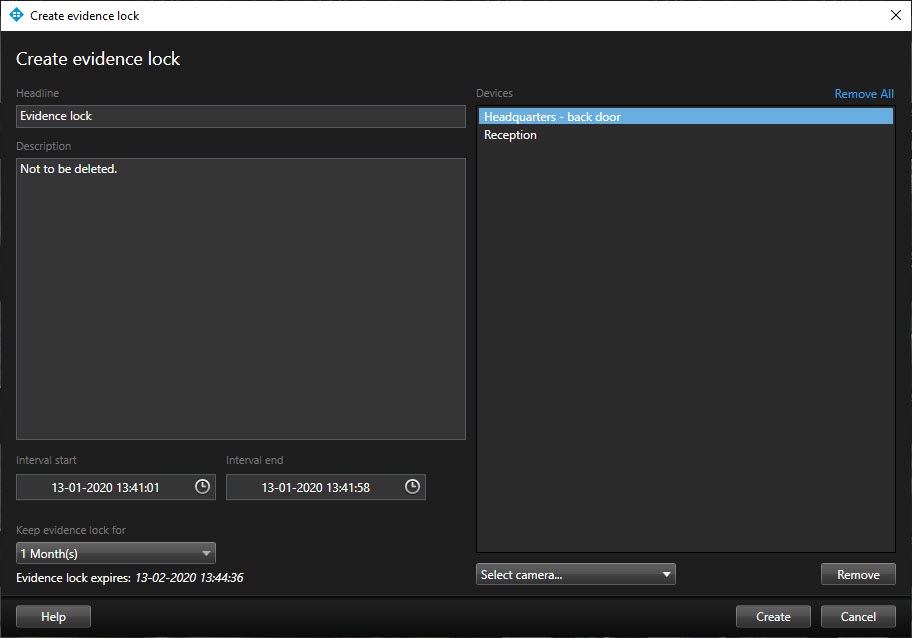

Kanıt kilitleri oluşturun
Video kayıtlarının ve ilgili verinin silinmesini önlemek için bir kanıt kilidini oluşturabilirsiniz.
- Zaman çizelgesinde, Saat Seçme Modu veya Başlangıç/Bitiş Saatini Ayarla düğmesini tıklatın.
- Silmeye karşı korumak istediğiniz video sıraları için başlangıç ve bitiş zamanını seçin.
- Korumak istediğiniz ilgili cihazlardan video dizilerine ve verilere sahip olan kameraları seçin.
Zaman çizelgesinin sağında, Kanıt Kilidi > Oluştur öğesine tıklayın. Bir pencere görünür.
- Kanıt kilidine bir başlık ve isteğe bağlı olarak bir açıklama ekleyin.
- Kalan alanlar hakkında bilgi için, bkz. Kanıt kilidi ayarları.
- Oluştur öğesine tıklayın. Kanıt kilidi başarıyla oluşturulursa, neyin iyi gittiğini, neyin iyi gitmediğini görmek için Ayrıntılar öğesine tıklayın. Bkz. Kanıt kilidi durumu mesajları.
Ad |
Tanım |
| Başlık |
Kanıt kilidinin başlığı. |
| Tanım |
Kanıt kilidinin bir açıklaması. |
| Aralık başlangıcı |
Korumak istediğiniz video sıraları için başlangıç tarih ve saatini ayarlayın. |
| Aralık bitişi |
Korumak istediğiniz video sıraları için bitiş tarih ve saatini ayarlayın. |
| Kanıt kilidini koruma süresi |
Kanıtın korunmasını istediğiniz süreyi belirtin. Kullanıcı haklarınıza bağlı olarak, aşağıdaki seçenekleriniz olabilir: saat, gün, hafta, ay, yıl, belirsiz veya kullanıcı tanımlı. Kullanıcı tanımlı seçeneğini seçtiğinizde, bir tarih seçmek için takvim düğmesini tıklatın ve sonra saati manuel olarak ayarlayın. Bittiğinde, kanıt kilidinin süresinin dolacağı tarih ve saat gösterilir. |
| Kamera seç |
Kanıt kilidine dahil edilecek daha fazla kamera seçmek için tıklatın. |
| Kaldır/Tümünü Kaldır |
Kanıt kilidinden seçilen bir kamerayı veya tüm kameraları kaldırmak için tıklatın. |
