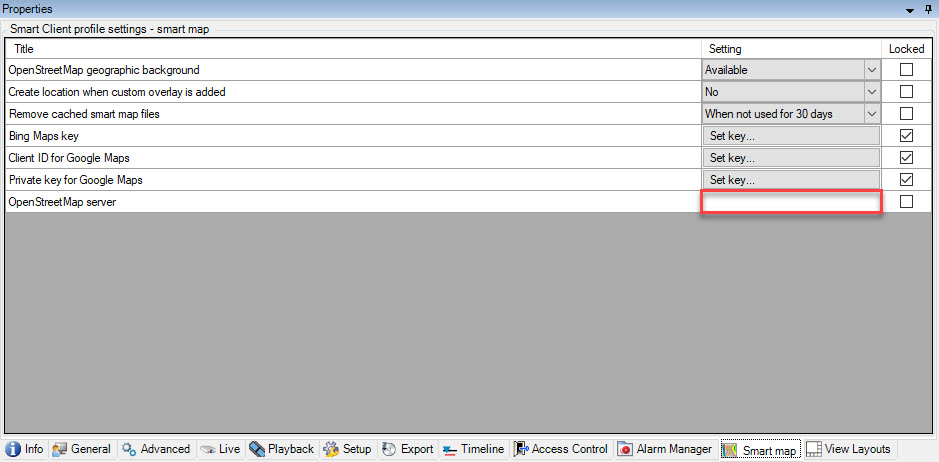

Specifique o servidor de blocos do OpenStreetMap
Se você usa a opção OpenStreetMap como fundo geográfico para o seu mapa inteligente, você deve especificar a origem da recuperação das imagens em bloco. Você faz isso especificando o endereço do servidor do bloco, ou um servidor de blocos comercial ou um servidor de blocos local, por exemplo, se a sua organização possui os seus próprios mapas para áreas como aeroportos ou portos.
Você também pode especificar o endereço do servidor de blocos na janela Configurações no XProtect Smart Client.
Etapas:
- No painel Navegação do Site, expanda o nó Cliente e clique em Smart Client Perfis.
- No painel Visão geral, selecione o perfil Smart Client relevante.
No painel Propriedades, clique na aba Mapa inteligente.
- No campo Servidor OpenStreetMap, insira o endereço do servidor de blocos.
- Para aplicar essa configuração no XProtect Smart Client, marque a caixa de seleção Bloqueado. Então, os operadores do XProtect Smart Client não podem alterar o endereço.
- Salve as alterações.

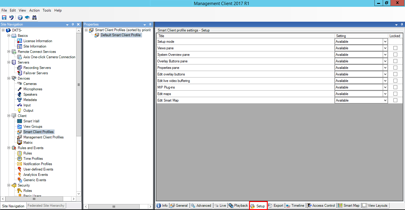

Ativar a edição do mapa Inteligente
Os operadores podem editar mapas inteligentes no XProtect Smart Client no modo de configuração somente se a edição estiver ativada no Management Client. Se ainda não estiver ativada, você precisa ativar a edição para cada perfil relevante do Smart Client.
Etapas:
- No painel Navegação do Site, expanda o nó Cliente.
- Clique em Perfis Smart Client.
- No painel Propriedades, clique na aba Configuração.
- Na lista Editar mapa inteligente, selecione Disponível.
- Repita essas etapas para cada perfil Smart Client relevante.
- Salve suas alterações. Da próxima vez que os usuários atribuídos ao perfil Smart Client que você selecionou efetuarem o login no XProtect Smart Client, eles serão capazes de editar os mapas inteligentes.
Para desativar a edição, na lista Editar mapa inteligente, selecione Indisponível.

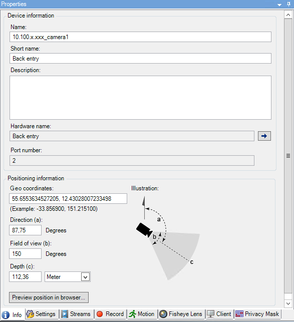

Defina a posição, a direção, o campo de visão e a profundidade da câmera (mapa inteligente)
Para garantir que a câmera esteja posicionada corretamente no mapa inteligente, você pode definir coordenadas geográficas. a direção da câmera, o campo de visualização e a profundidade da visualização. Ao fazer isso, a câmera será automaticamente adicionada ao mapa inteligente da próxima vez que um operador carregá-la no XProtect Smart Client.
Etapas:
- No Management Client, expanda os nós dos Dispositivos e selecione Câmeras.
- No painel dos Dispositivos, selecione o grupo de câmera e a câmera relevantes.
- Na guia Informações, role para baixo para encontrar as Informações de posicionamento.
- Especifique a latitude e longitude no campo Coordenadas geo, nessa ordem. Use um ponto como separador decimal e uma vírgula para separar os valores.
- No campo Direção, digite um valor no intervalo de 0 a 360 graus.
- No campo Campo de visão, digite um valor no intervalo de 0 a 360 graus.
- No campo Profundidade, digite a profundidade da exibição, em metros e em pés.
Você também pode definir as propriedades nos servidores de gravação.
