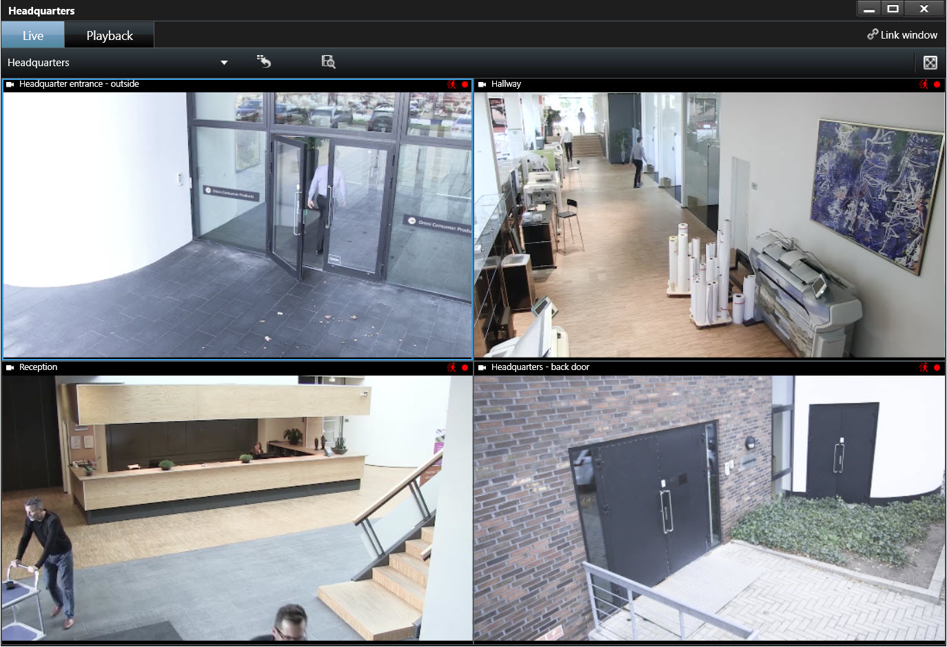

Widoki
Widoki znajdują się na zakładkach Na żywo i Odtwarzanie i mogą obejmować kamery oraz treści innego typu. Jeżeli przydzielono numery skrótów do widoków, widok można wybrać za pomocą skrótów klawiaturowych. Zobacz także:

Wiele okien lub wyświetlaczy (objaśnienie)
Możesz przesyłać poszczególne widoki do oddzielnych okien i ekranów zachowując okno główne aplikacji XProtect Smart Client w tle, dzięki czemu możliwe jest oglądanie kilku widoków jednocześnie. Wybrana kamera lub wybrany element są zawsze wyświetlone z niebieską obwódką.
