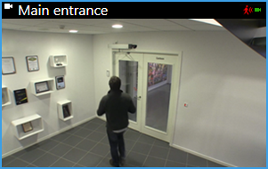

Wskaźniki kamer służą do wskazywania stanu materiału wideo wyświetlanego w pozycjach widoków kamer. Wskaźniki kamer są widoczne tylko po włączeniu paska tytułu kamery w oknie Ustawienia na zakładce Aplikacja.
Pasek tytułu kamery w XProtect Smart Client.
Możesz włączać i wyłączać pasek tytułu kamer w poszczególnych pozycjach widoku. Na zakładce Na żywo lub Odtwarzanie kliknij opcję Konfiguracja i zaznacz pole wyboru Pokaż pasek tytułu w oknie Właściwości.
Na liście opisano różne wskaźniki kamer, które pojawia się w przypadku:
  • wykrycia ruchu. Kliknij w ramach obrazu, aby zresetować wskaźnik ruchu
  • utraty połączenia serwera z kamerą
  • rejestrowania materiału wideo z kamery
  • ustanowienia połączenia z kamerą. Ta ikona jest używana tylko w przypadku materiału wideo na żywo
  • odtwarzania zarejestrowanego materiału wideo
  • gdy przez ponad dwie sekundy nie odebrano żadnych nowych obrazów z serwera
