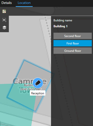

Podczas wyszukiwania materiału wideo i powiązanych danych na karcie Wyszukiwanie, możesz określić lokalizację geograficzną kamer w obszarze podglądu:
Po wybraniu wyniku wyszukiwania na mapie inteligentnej powiększany jest widok powiązanej kamery w jej lokalizacji geograficznej. Konieczne może być zmniejszenie powiększenia w celu uzyskania lepszego przeglądu otoczenia.
Jeżeli kamera znajduje się gdzieś w kilkupiętrowym budynku, wskazany będzie jej poziom:
Jeżeli kamera jest widoczna na kilku poziomach, wyświetlany jest tylko pierwszy określony poziom w kolejności od dołu do góry.

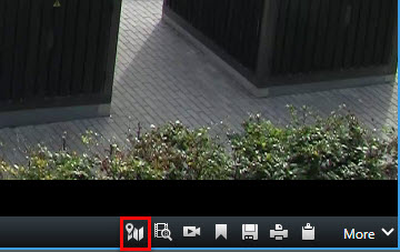

  2. Aby przeskoczyć do kamery z pozycji widoku:
    1. Na karcie Na żywo lub Przeglądanie wybierz pozycję widoku, która zawiera kamerę.
    2. Wewnątrz pozycji widoku u dołu umieść wskaźnik myszy na czarnym pasku, aby pojawił się pasek narzędzi kamery.
    3. Kliknij , aby przeskoczyć do kamery. Inteligentna mapa zostanie otwarta w oknie przestawnym.
