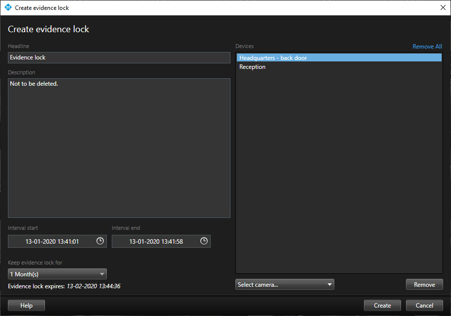

Tworzenie blokad dowodowych
Można utworzyć blokadę dowodową, aby uniemożliwić usunięcie nagrań wideo i powiązanych danych.

Ustawienia blokady dowodów
Nazwa
Opis
Nagłówek
Nagłówek blokady dowodów.
Opis
Opis blokady dowodów.
Początek odstępu czasu
Dostosuj czas rozpoczęcia dla sekwencji wideo, które chcesz zabezpieczyć.
Koniec odstępu czasu
Dostosuj czas zakończenia dla sekwencji wideo, które chcesz zabezpieczyć.
Zachowaj blokadę dowodów dla
Określ, na jak długo chcesz zachować zabezpieczenie dowodów.
W zależności od praw użytkownika dostępne mogą być następujące opcje: godzina (godziny), dzień (dni), tydzień (tygodnie), miesiąc (miesiące), rok (lata), nieograniczone lub zdefiniowane przez użytkownika.
Jeśli wybierzesz Zdefiniowane przez użytkownika, kliknij na przycisk kalendarza, aby wybrać datę a następnie dostosuj czas manualnie.
Po zakończeniu zostanie przedstawiona data i czas, w którym wygaśnie blokada dowodów.
Wybierz kamerę
Kliknij, aby wybrać kilka kamer, które zostaną uwzględnione w blokadzie dowodów.
Usuń/Usuń wszystkie
Kliknij, aby usunąć z blokady dowodów jedną wybraną kamerę lub wszystkie kamery.
