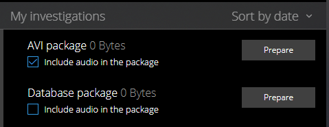

  5. 音声が含まれたビデオエクスポートパッケージを準備するには、パッケージに音声を含む チェックボックスを選択してください。
    デフォルトでは、チェックボックスが選択されています。
  6. 希望するフォーマットで映像をダウンロードするには、[準備する]をクリックしてください。

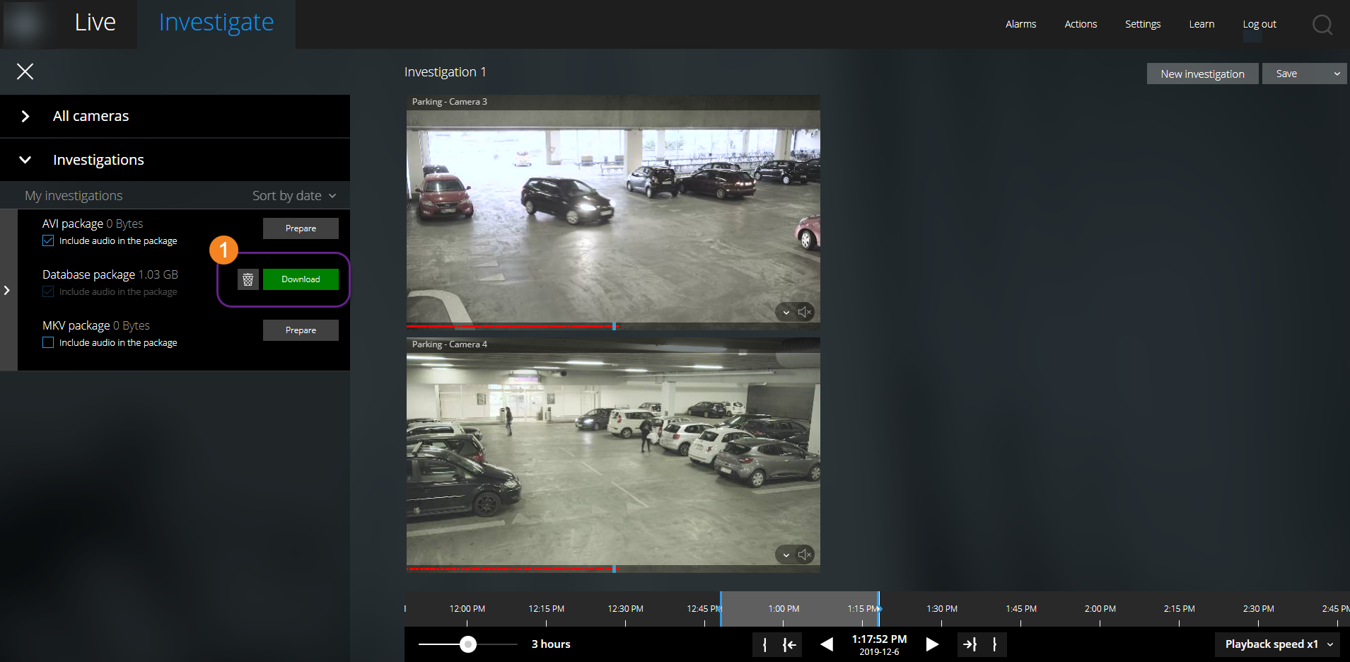

    後で映像をエクスポートする準備をしたり、ダウンロードできます。準備されたエクスポートでは、調査に追加されたカメラの数と、録画映像の数が異なる場合があります。その理由として、そのカメラの指定した時間帯に録画映像が存在しない場合があるからです。
  7. [ダウンロード] をクリックして、用意したビデオエクスポートをダウンロードします。
    ブラウザのダウンロードフォルダー内にダウンロードされたファイルがあります。
