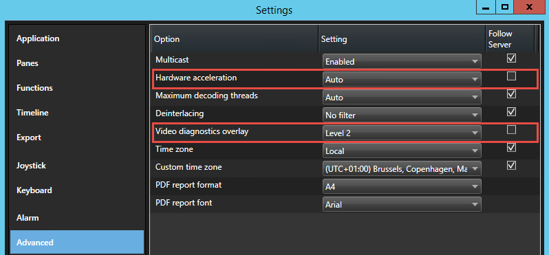

ハードウェアアクセラレーション設定をチェックします
  1. オプション拡張ハードウェアアクセラレーションの順に移動します。
  2. ハードウェアアクセラレーション用に2つの設定があります:自動およびオフ
    デフォルトの設定自動を選択します。
    XProtect Smart Clientのハードウェア アクセラレーション設定。
  3. ビデオ診断オーバーレイはありません。
  4. ハードウェアアクセラレーションに使われたGPUリソースを含む、ストリームの現状を可視化するには、Level 2を選択します。
  5. この設定はすべてのビューアイテムに適応されます。隠すがデフォルトの設定です。
    ハードウェアアクセラレーションのための、ビデオ診断オーバーレイステイタスは以下のいずれかです:IntelNVIDIAまたはOff
    ハードウェア アクセラレーションのビデオ診断ステータス。

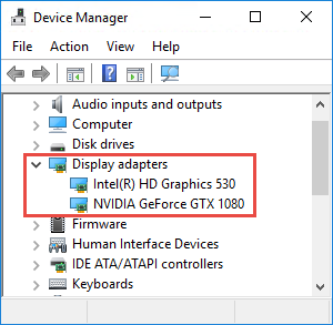

デバイスマネージャの確認
NVIDIAディスプレイアダプターが、Windowsデバイスマネージャーにて表示されているようにしてください。
XProtect Smart Clientのハードウェア アクセラレーション - デバイス マネージャーを調べます。
ディスプレイを使用可能な任意のディスプレイアダプタに接続します。コンピュータ上でより強力なディスプレイアダプターが可能な場合、通常NVIDIA あるいは AMD®,のディスプレイをこのアダプターがデコーディングとレンダリングを促進するハードウェアに関連づけされている全てのGPUリソースへアクセスできるようにしてください。
すべてのNVIDIAディスプレイがハードウェアアクセラレーションをサポートしているわけではありません。「NVIDIAハードウェアアクセラレーションを確認します。」を参照してください。
Intelディスプレイアダプターが存在しない場合、BIOSでIntelディスプレイアダプターを有効にします。「BIOSでIntel ディスプレイ アダプタを有効にする」を参照してください。
