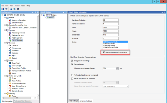

GetRecordingSummaryコマンドを使用することで、デバイスの録画したビデオの概要を取得することができます。これは必要用件ではありませんが、検索を実行するに先立って有益な情報を提供してくれます。
GetRecordingSummaryまたはGetMediaAttributesを使用して、最初および最後の録画のタイムスタンプを取得することができます。しかし、まずXProtect Management ClientMilestone Open Network Bridgeプラグインで詳細設定タブでカメラの設定を使用を有効にする必要があります。
GetServicesから戻ってきたサービスエンドポイントを使用すると、RecordingSearchサービスのためのプロキシを作成することができます。リクエストとリスポンス対象を作成し、 GetRecordingSummaryを呼び出します。
