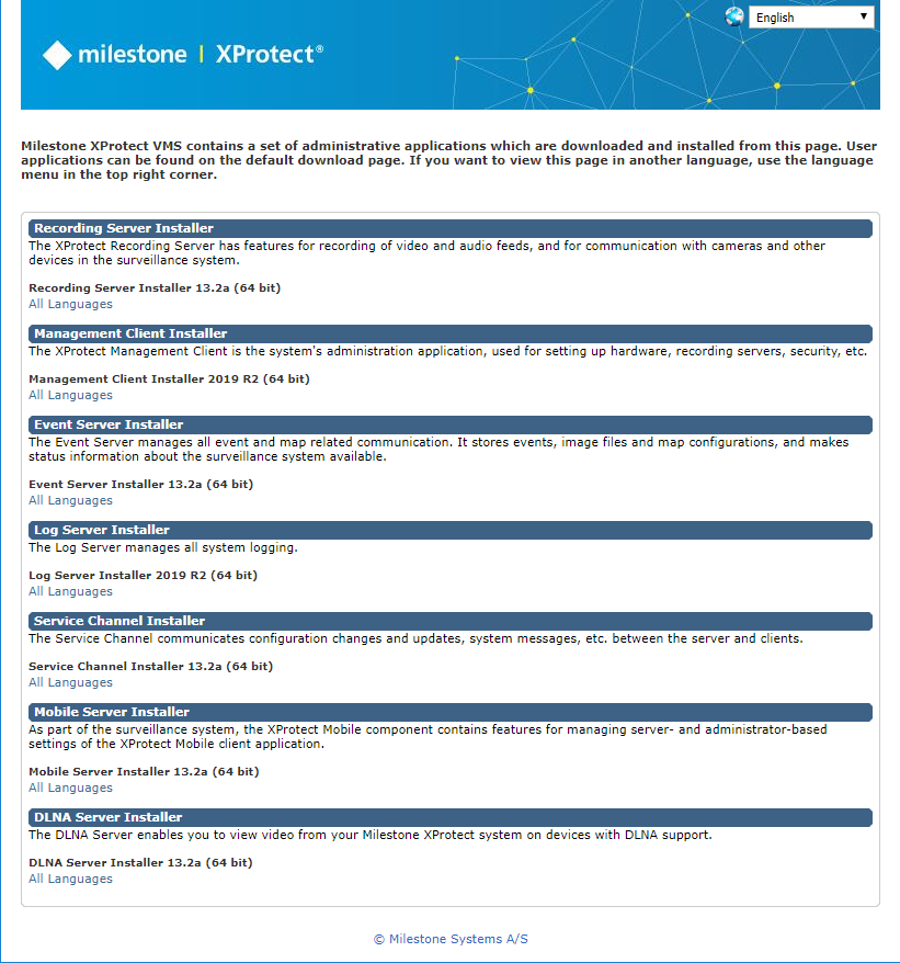

  • 管理者向けのWebページでは、主要なシステムコンポーネントをダウンロードしてインストールできます。通常、Webページはマネジメントサーバーのインストール終了後に自動的に読み込まれ、デフォルトのコンテンツが表示されます。マネジメントサーバーで、Windowsの[スタート]メニューから[プログラム]>Milestone>[管理インストールページ]の順に選択すると、Webページにアクセスできます。それ以外の場合は、以下のURLを入力してください。
    http://[マネジメントサーバーのアドレス]:[ポート]/installation/admin/
