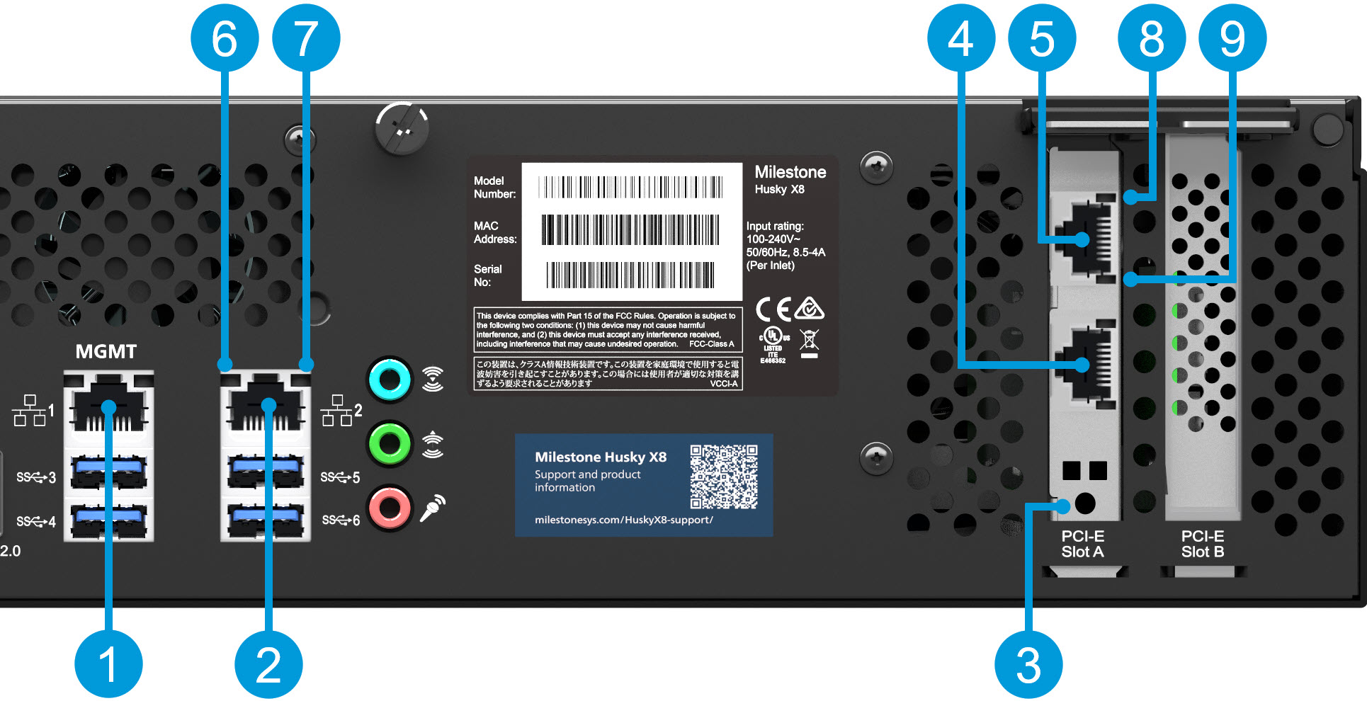

このセクションでは、異なるタイプのネットワーク トラフィックを接続するネットワーク インターフェイスについて触れます。異なるタイプのトラフィックに対応するネットワーク能力の仕様は、通常同じではありません。異なるタイプのネットワークトラフィックには、次のものがあります。
  • 管理
  • 閲覧
  • カメラ
  • ストレージ
コネクタ
下記の表で、さまざまなタイプのネットワークトラフィックに適切なネットワークインターフェイスを選択することができます。LEDステータスインジケータで、期待するネットワークリンクスピードが成立しているか確認することができます。
コネクタ 説明
1. LANポート1 (1Gb/s) 使用可能な場合は、インターネット接続のあるローカルエリアネットワークに接続してください。このネットワークは管理用および閲覧用です。
2. LANポート2 (1Gb/s)
カメラネットワークを接続します。ユニットがCNAカードを搭載している場合はカメラネットワークをそのCNAカードのLANポートに接続します。
3. PCI-Eスロット A 2 x 10Gb/s CNAカード (オプション)
4. CNAカードLANポート2 (10Gb/s)
次のタイプのネットワークをCNAカードLANポートに接続します。
  • カメラのネットワーク
  • 閲覧用ネットワーク
  • iSCSI接続を使うストレージ
  • FCoE接続を使うストレージ
5. CNAカードLANポート1 (10Gb/s)
LEDステータスインジケータ LEDの色 説明
6. LANポートのアクティビティ 黄色の点滅 パケットの転送または受信
7. LANポートのリンクスピード
緑色
黄色
オフ
1Gb/s
100Mb/s
10Mb/s
8. CNAカード LANポートのリンクスピード 緑色 10Gb/s
黄色 1Gb/s または 100Mb/s
9. CNAカード LANポートのアクティビティ
緑色の点滅
パケットの転送または受信
