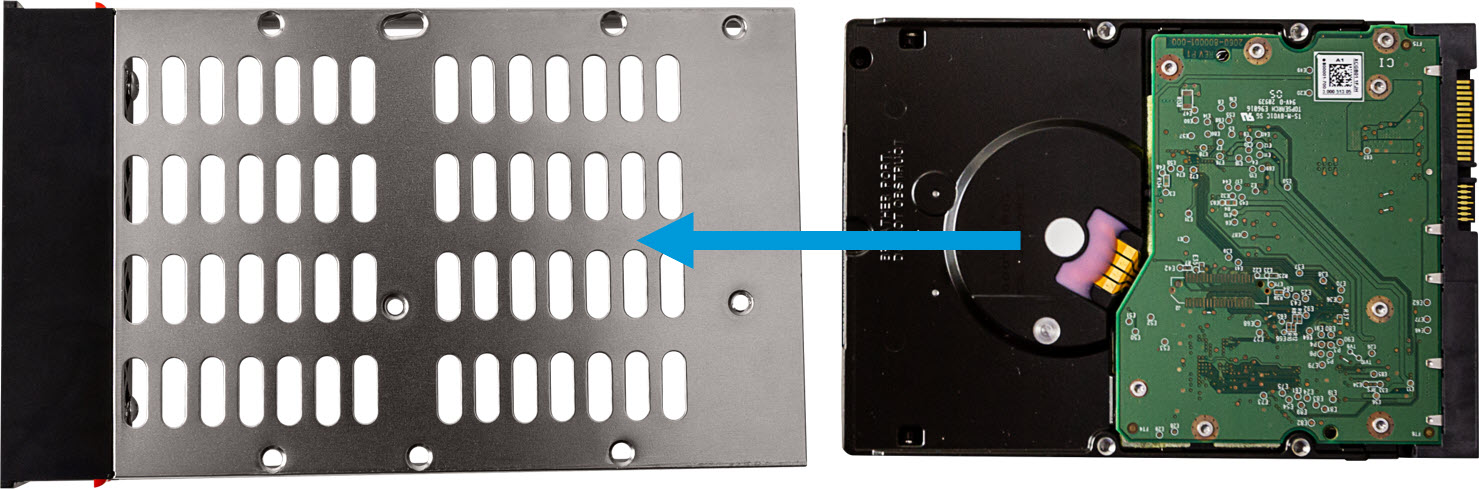

  1. ハードドライブとトレイの場所を確認します。ハードドライブとトレイを逆さまにして、ハードドライブをトレイに差し込みます。

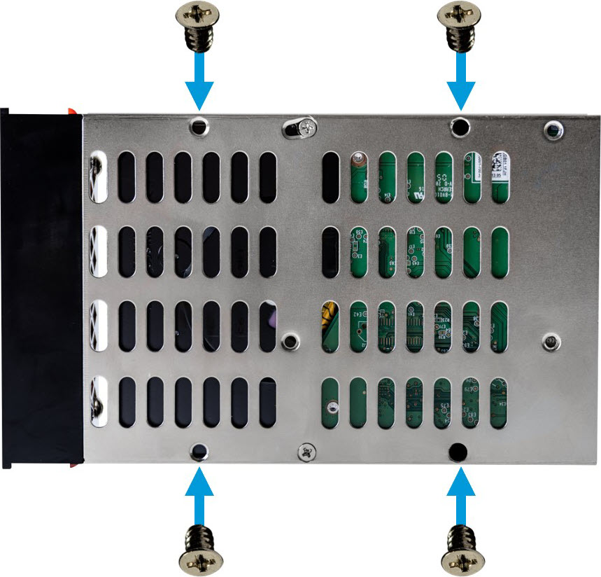

  2. 付属のネジでハードドライブをトレイに固定します。

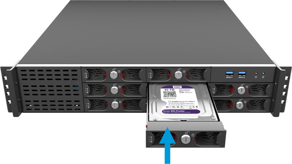

  3. 各トレイを、ユニット前面にあるハードドライブベイいっぱいに差し込みます。トレイに挿入する前に、トレイ内部のボタンをつまみます。
  4. トレイをロックして、ハードドライブが予期せずに外れないよう保護します。
